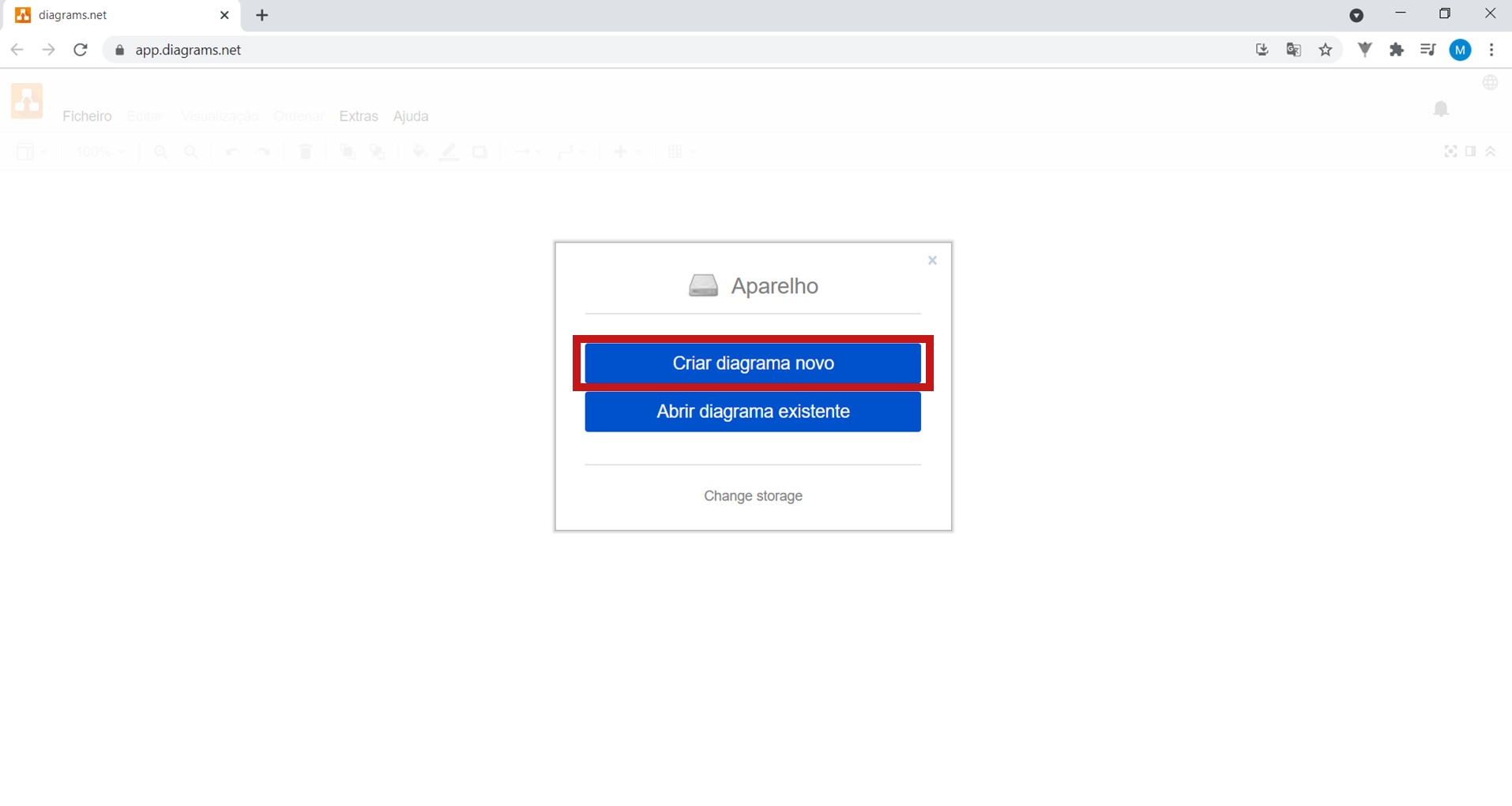

4. Seleciona onde pretendes guardar os teus projetos. Clica em Aparelho, assim os projetos serão guardados no teu computador. Se já utilizaste o programa antes, podes já ter escolhido onde guardar o projeto. Assim sendo, ignora este passo.

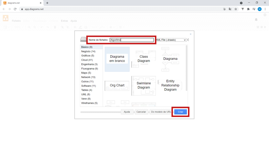

5. Em seguida, clica em Criar diagrama novo.

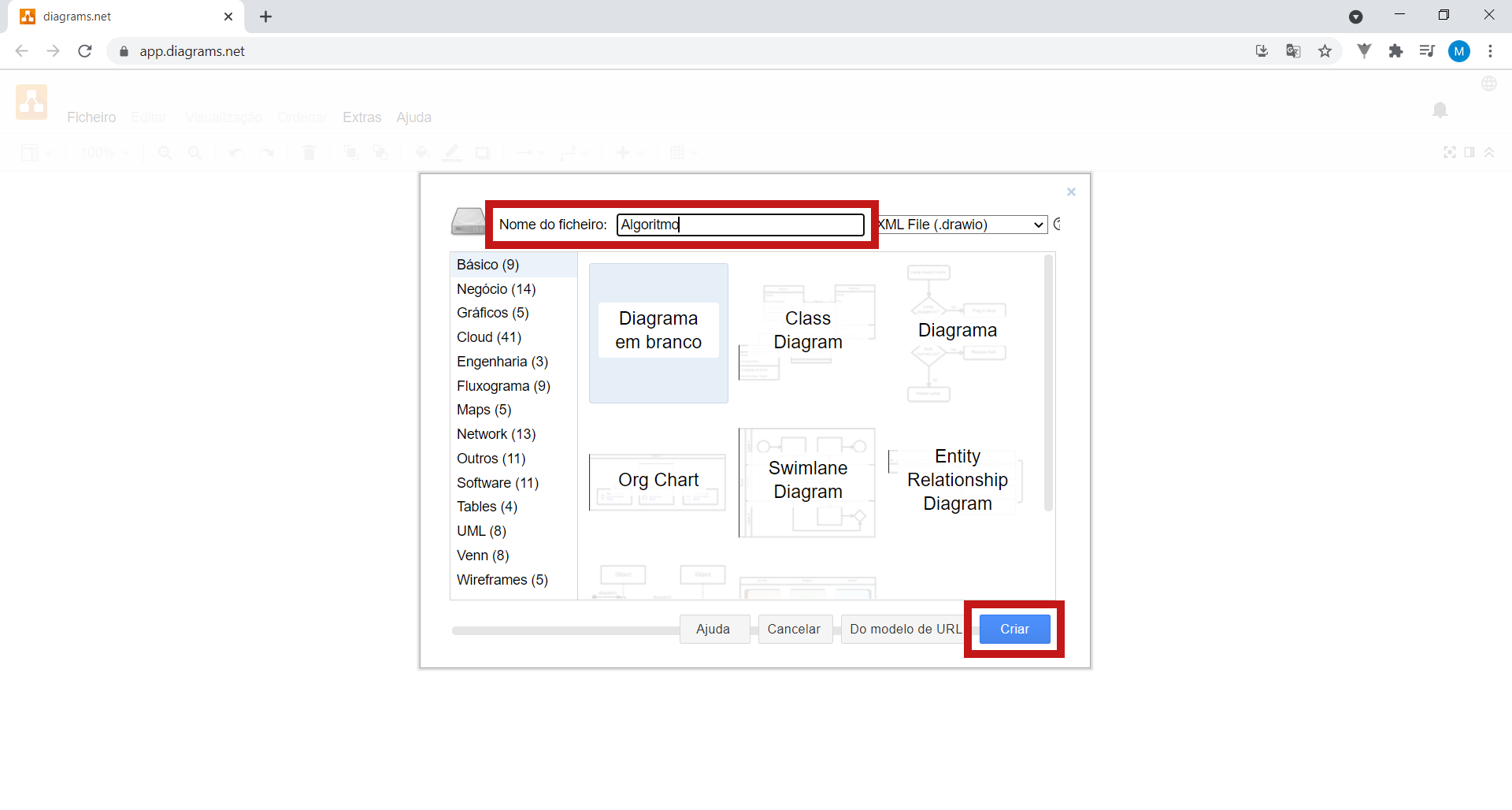

6. Altera o nome do projeto para “Algoritmo” em cima e clica em Criar.

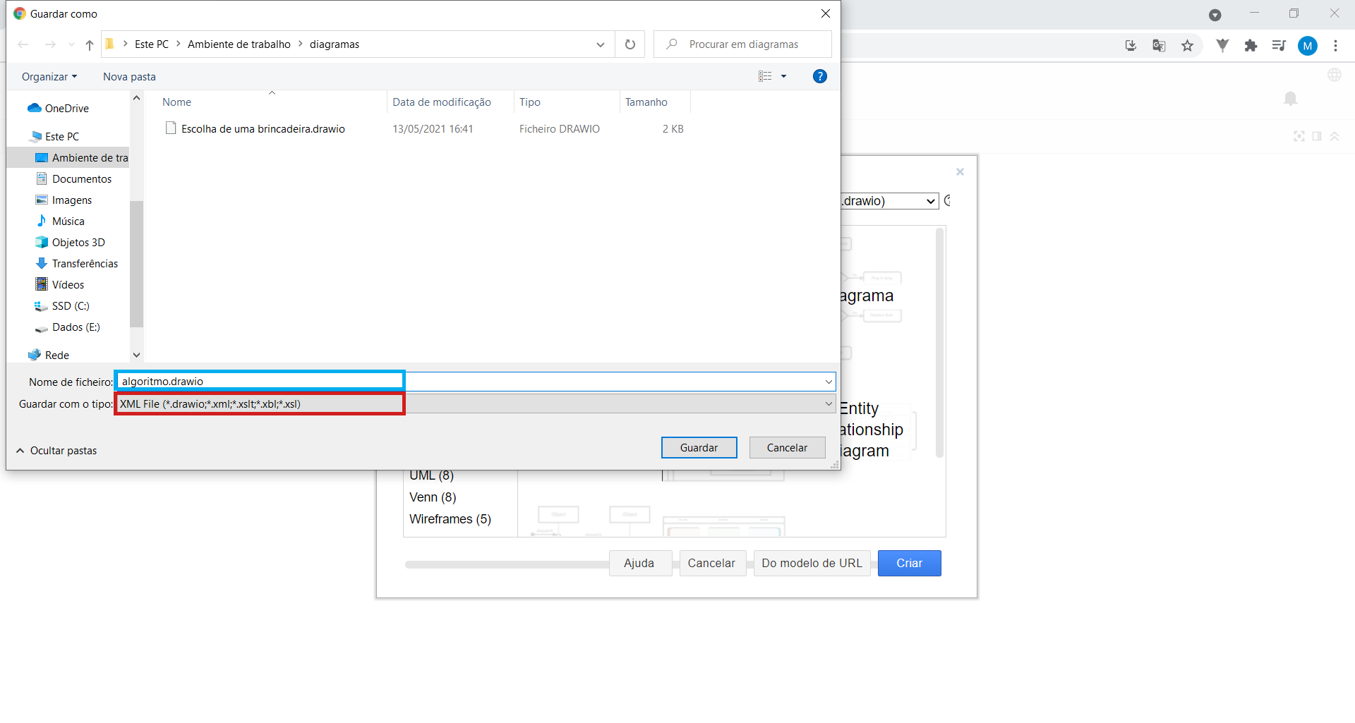

Pede ajuda a um adulto para escolheres onde guardar o teu projeto. Para poderes continuar a editar o teu projeto, guarda-o com a extensão XML no teu computador. Para tal, dá-lhe um nome em Nome de ficheiro.
Depois, quando terminares o teu projeto, o Draw.io permitir-te-á exportar o projeto como imagem, ou mesmo como documento PDF e assim podes partilhá-lo com os teus amigos.

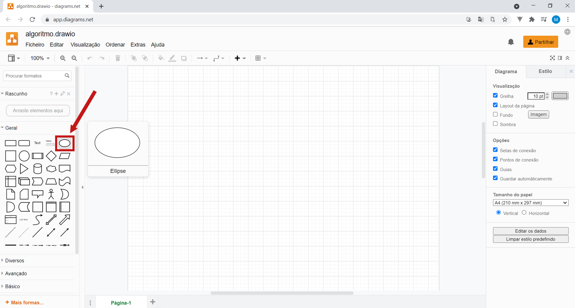

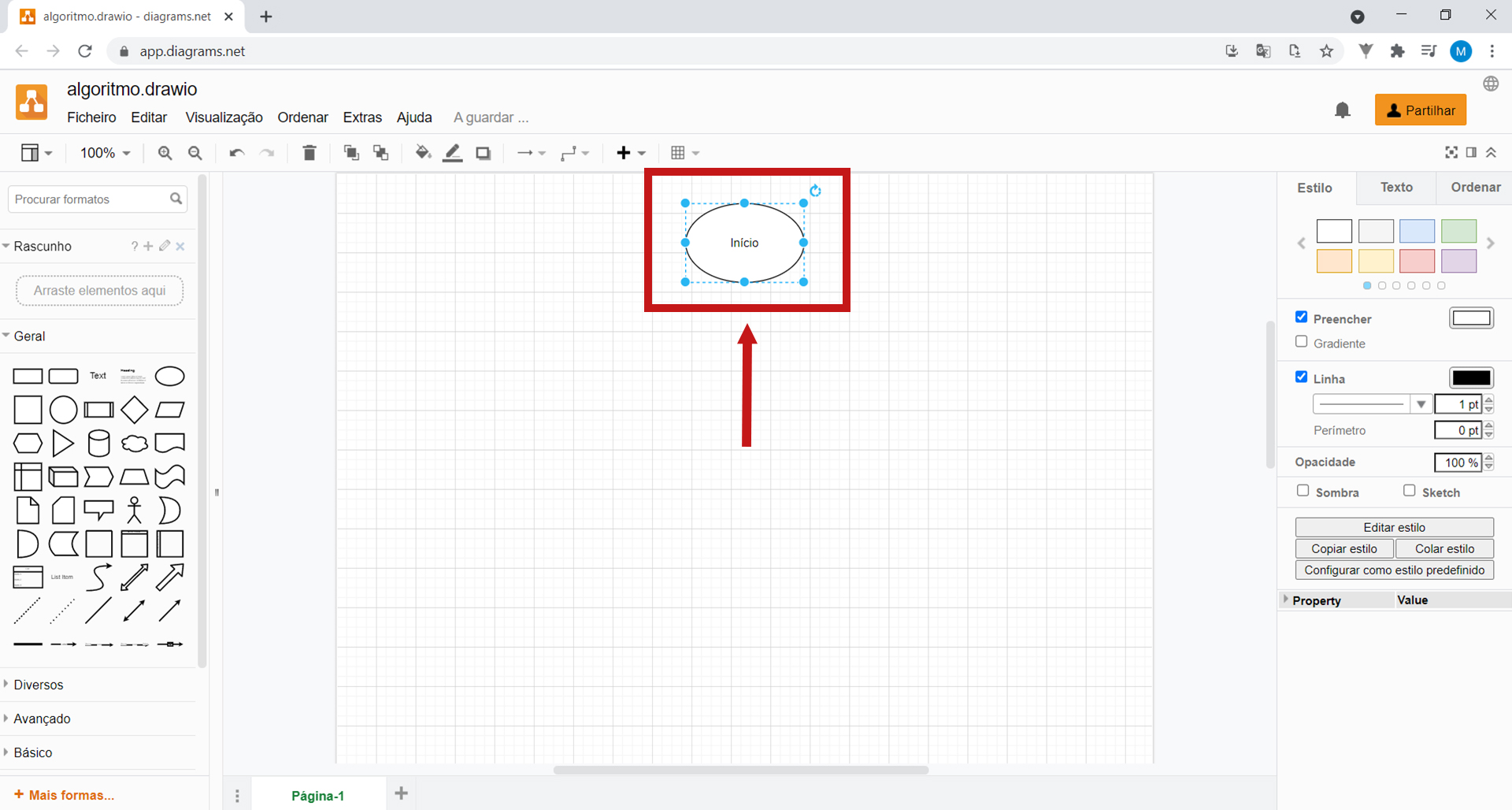

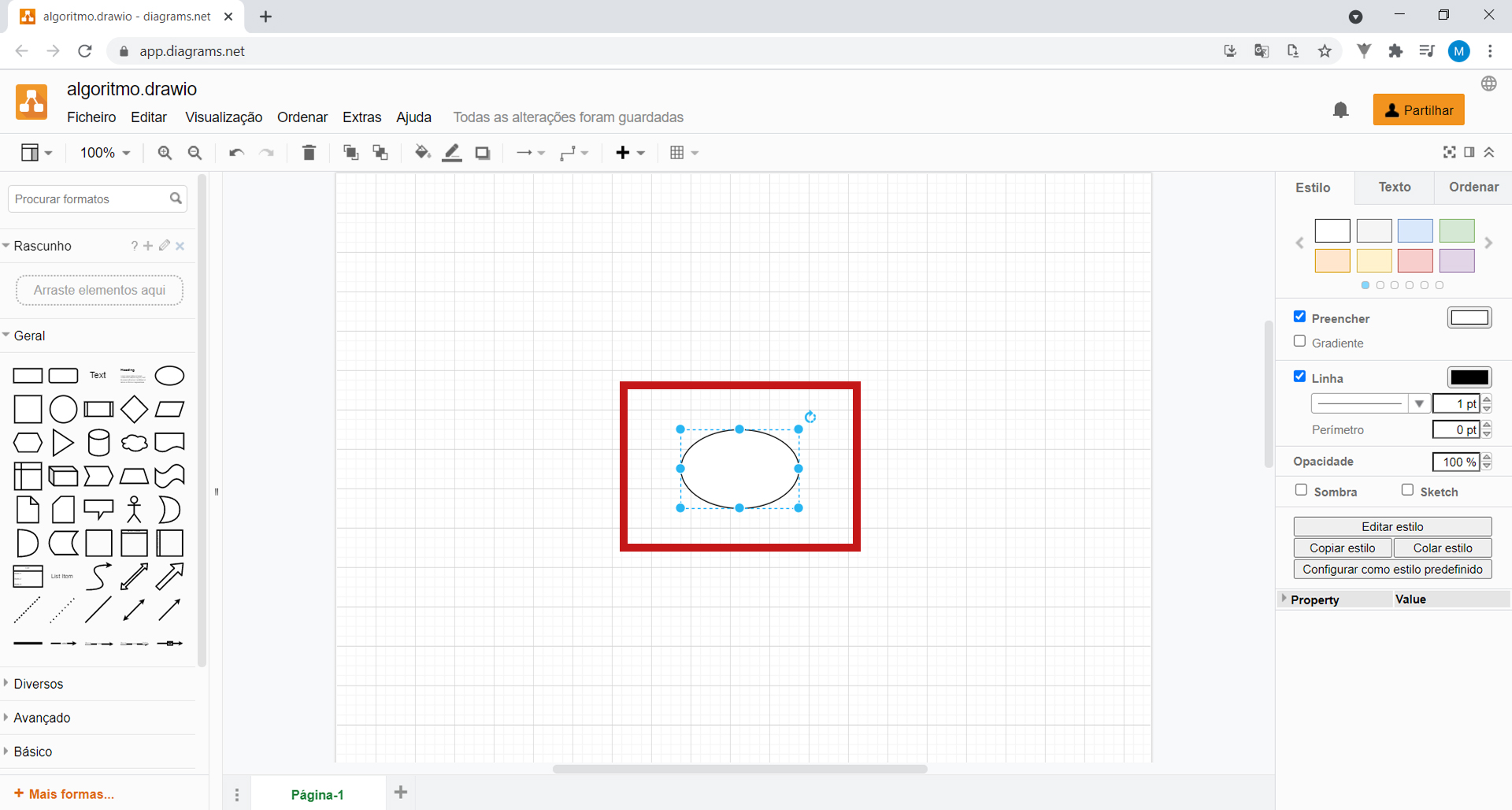

7. Este é o ambiente de trabalho do Draw.io. Aqui irás construir o teu algoritmo. Do lado esquerdo, encontras as várias formas que podes utilizar para construir o teu algoritmo, enquanto que do lado direito tens as várias opções de personalização. Seleciona a Ellipse (Elipse) do lado esquerdo.
Irá aparecer uma elipse no meio da folha. Lembra-te, nas elipses do teu algoritmo, vais indicar o início e o fim do algoritmo.

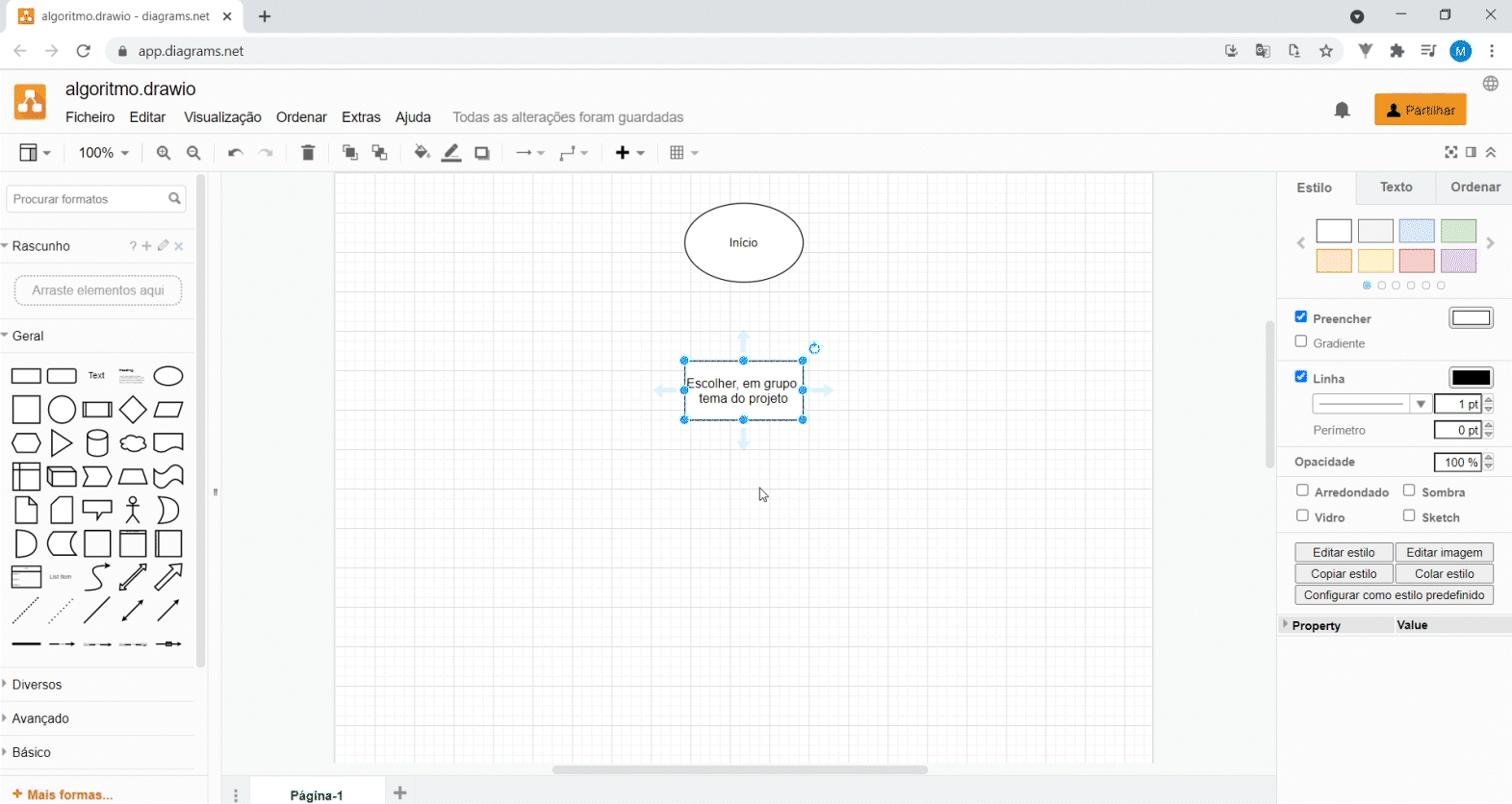

Clica na elipse e escreve “Início”. Arrasta-a para cima, para quando criares o próximo elemento, esta não o tape.

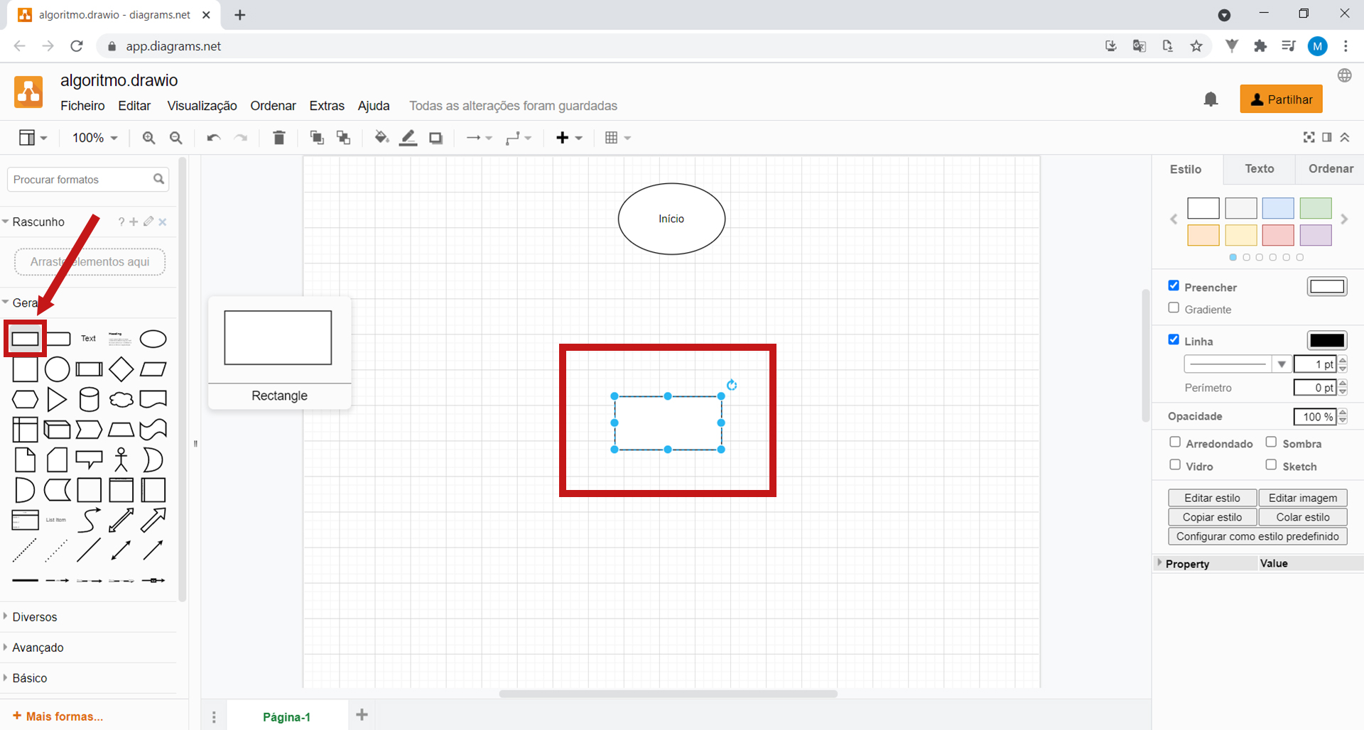

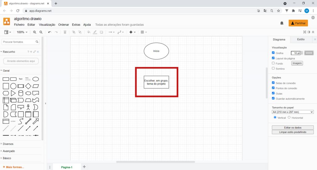

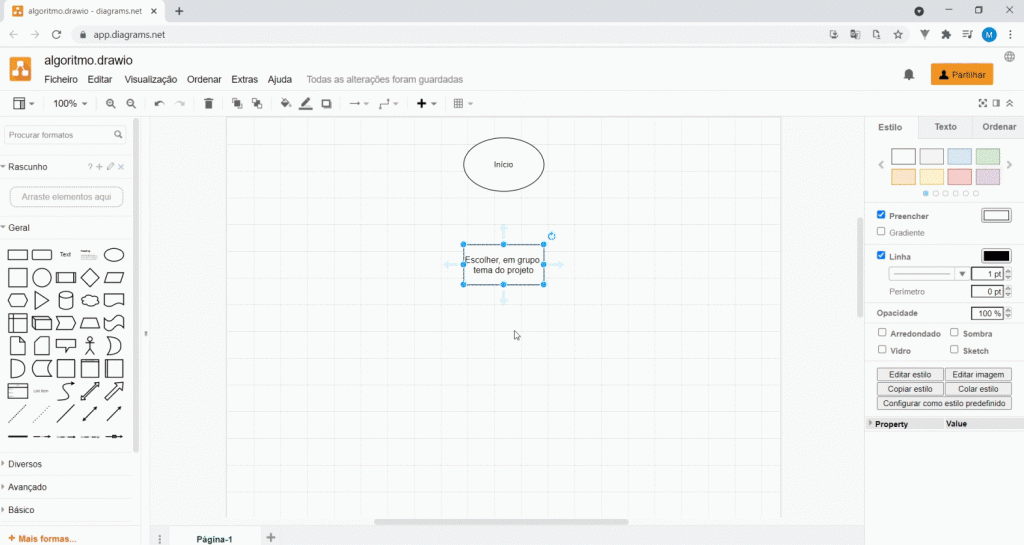

8. Ao realizar um trabalho de grupo, há que decidir, antes de tudo, qual o tema a abordar. No lado esquerdo do ecrã, seleciona o Rectangle (Retângulo) e posiciona-o por baixo da elipse, como na imagem.
Clica no retângulo e escreve “Escolher, em grupo, tema do projeto”, como na imagem:

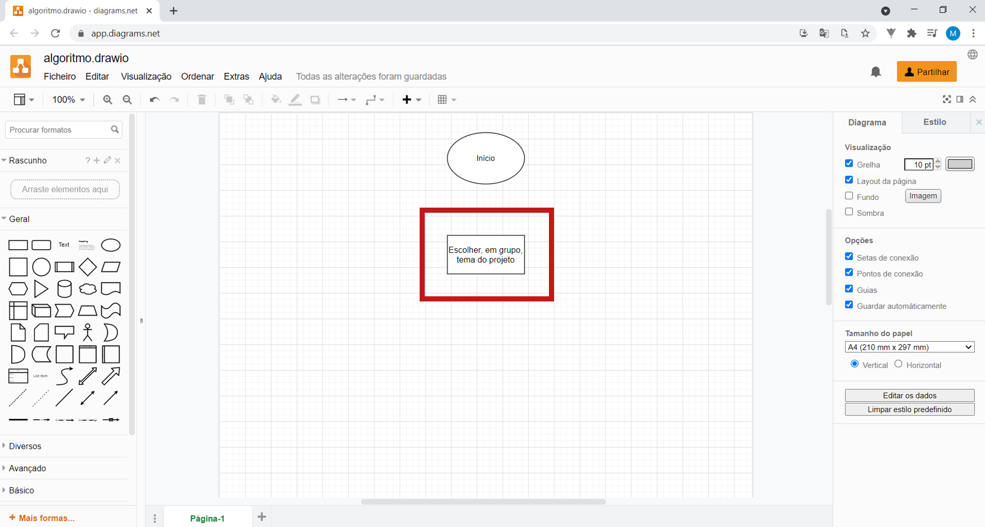

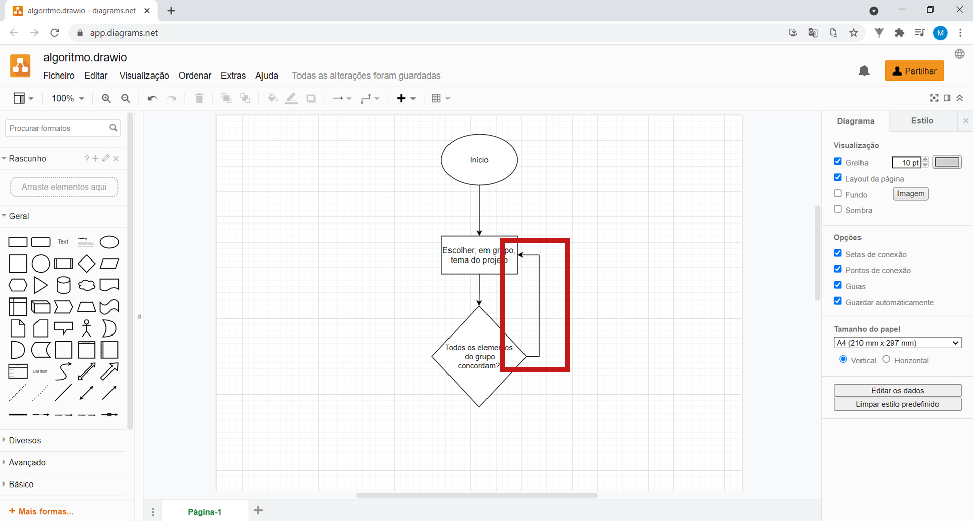

9. Clica fora do retângulo, para que este não esteja selecionado. Depois, passa com o cursor do rato por cima da linha da elipse que criaste, sem clicar. Como vês, aparecem umas pequenas setas azuis à volta da elipse. Seleciona uma das setas e, sem deixar de premir o botão esquerdo do rato, arrasta a seta até uma das cruzes do retângulo. Isto indica a ordem em que cada uma das instruções deve ser feita.

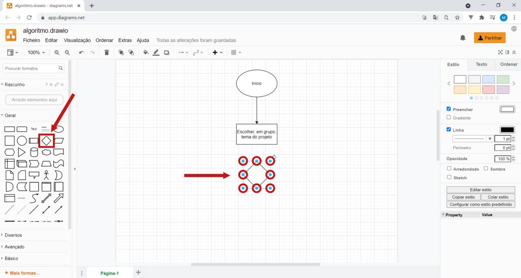

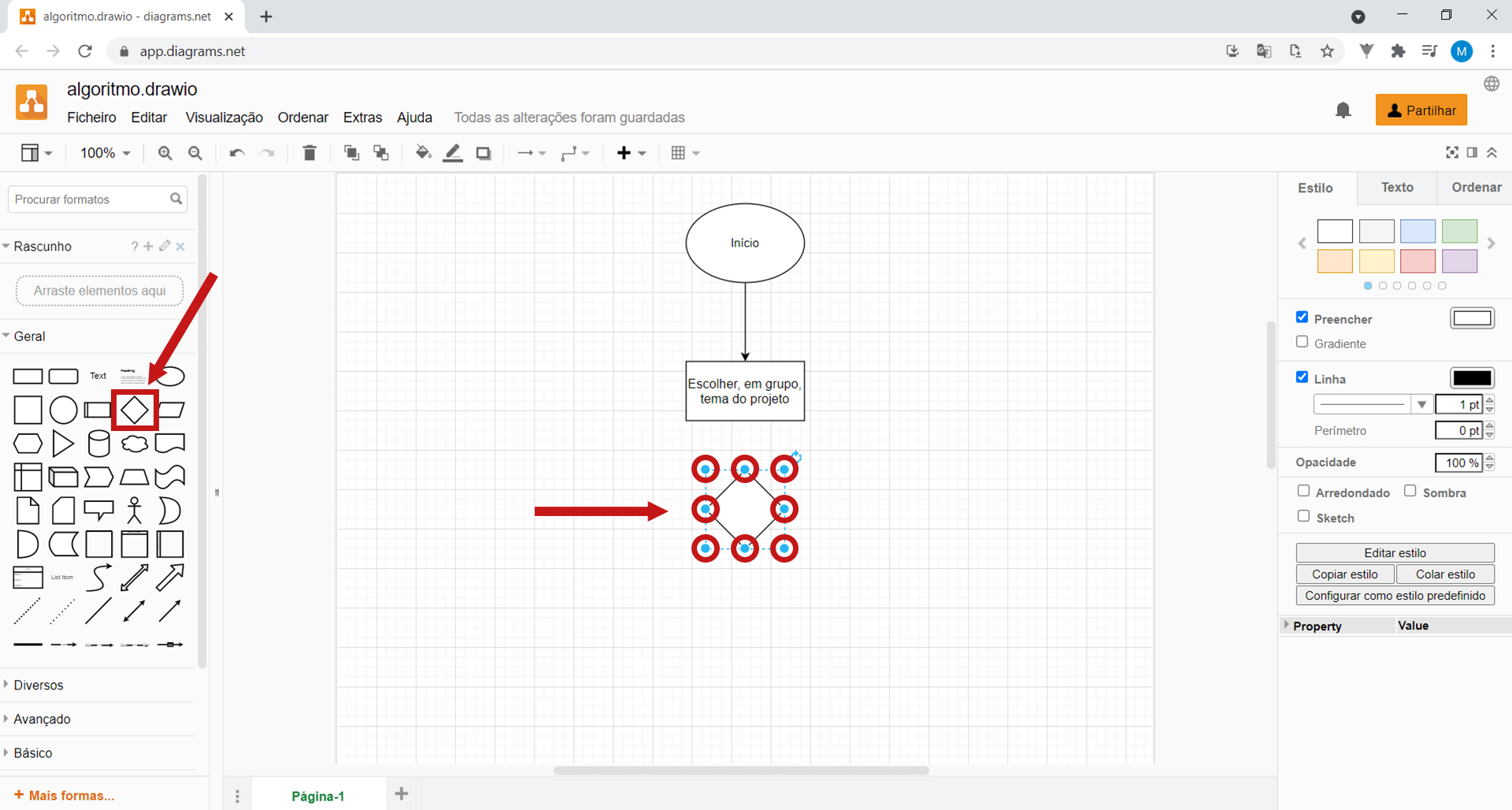

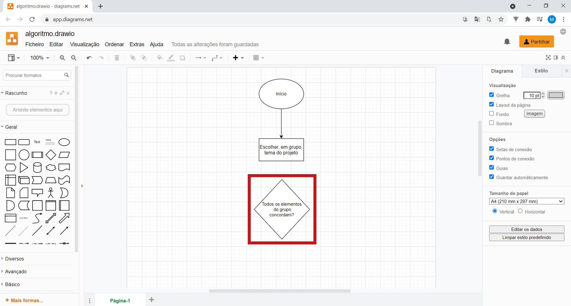

10. Em seguida, do lado esquerdo, seleciona a forma Diamond (Diamante) e posiciona-a por baixo do retângulo, como na imagem. Lembra-te, neste tipo de losangos, vais colocar as perguntas do teu algoritmo. Estes correspondem ao que chamamos de decisões.
NOTA: Podes aumentar o tamanho dos losangos, clicando nas bolinhas azuis em volta do mesmo, arrastando-as para os lados.
Clica no losango e escreve “Todos os elementos do grupo concordam?”, como na imagem:

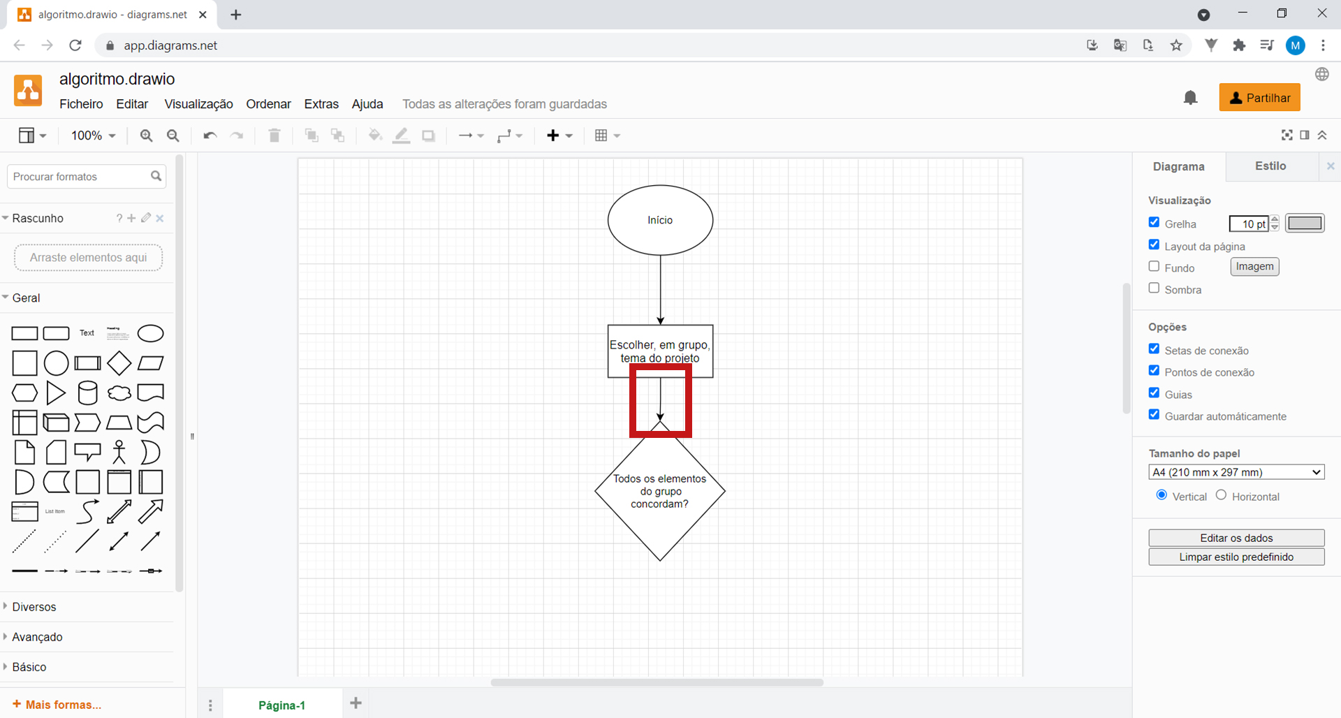

11. Desenha uma seta que una o retângulo e o losango. Já sabes como o fazer. Passa o cursor do rato pelas linhas do retângulo, sem clicar. Seleciona uma das cruzes azuis e arrasta-a até a um dos pontos do losango, como na imagem.

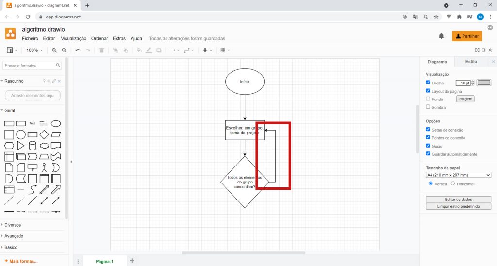

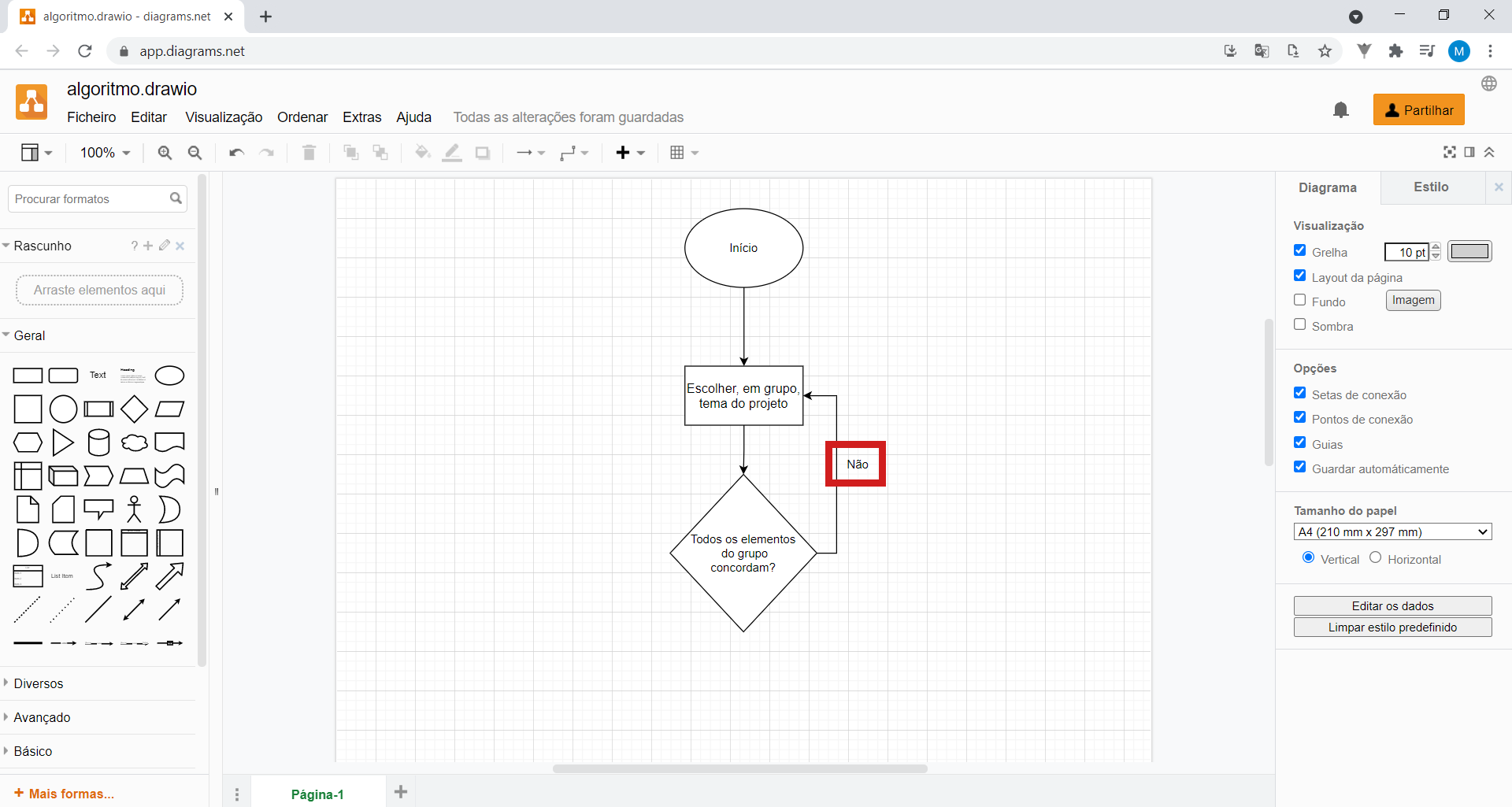

Caso a resposta à pergunta “Todos os elementos do grupo concordam?” seja “Não”, o grupo terá de voltar a escolher o tema do projeto. Para indicar esta ação, cria uma seta desde o losango até ao retângulo, assim:

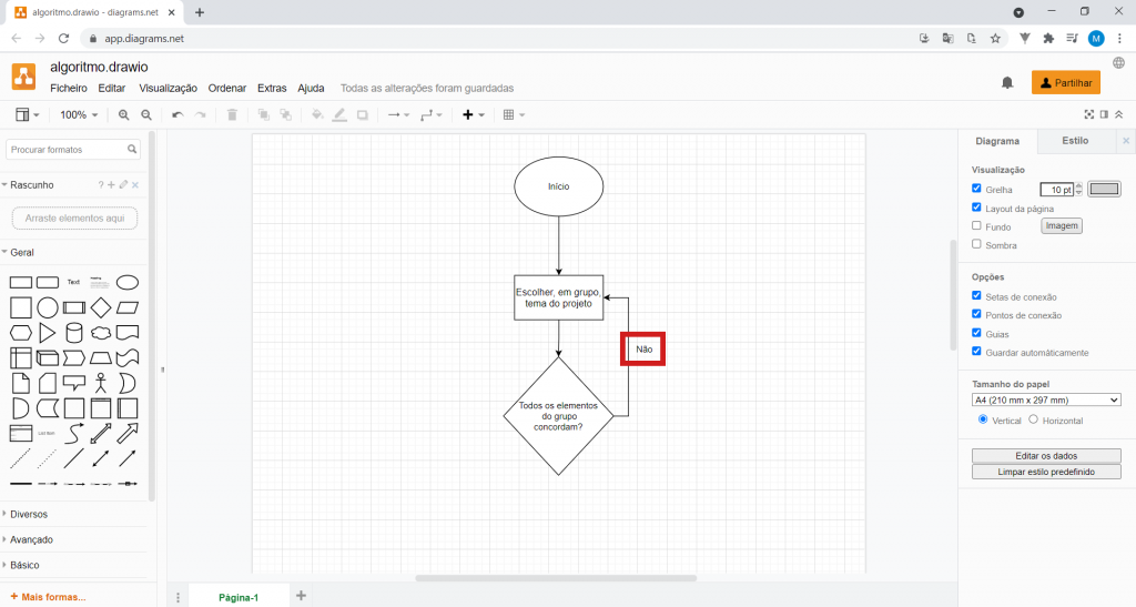

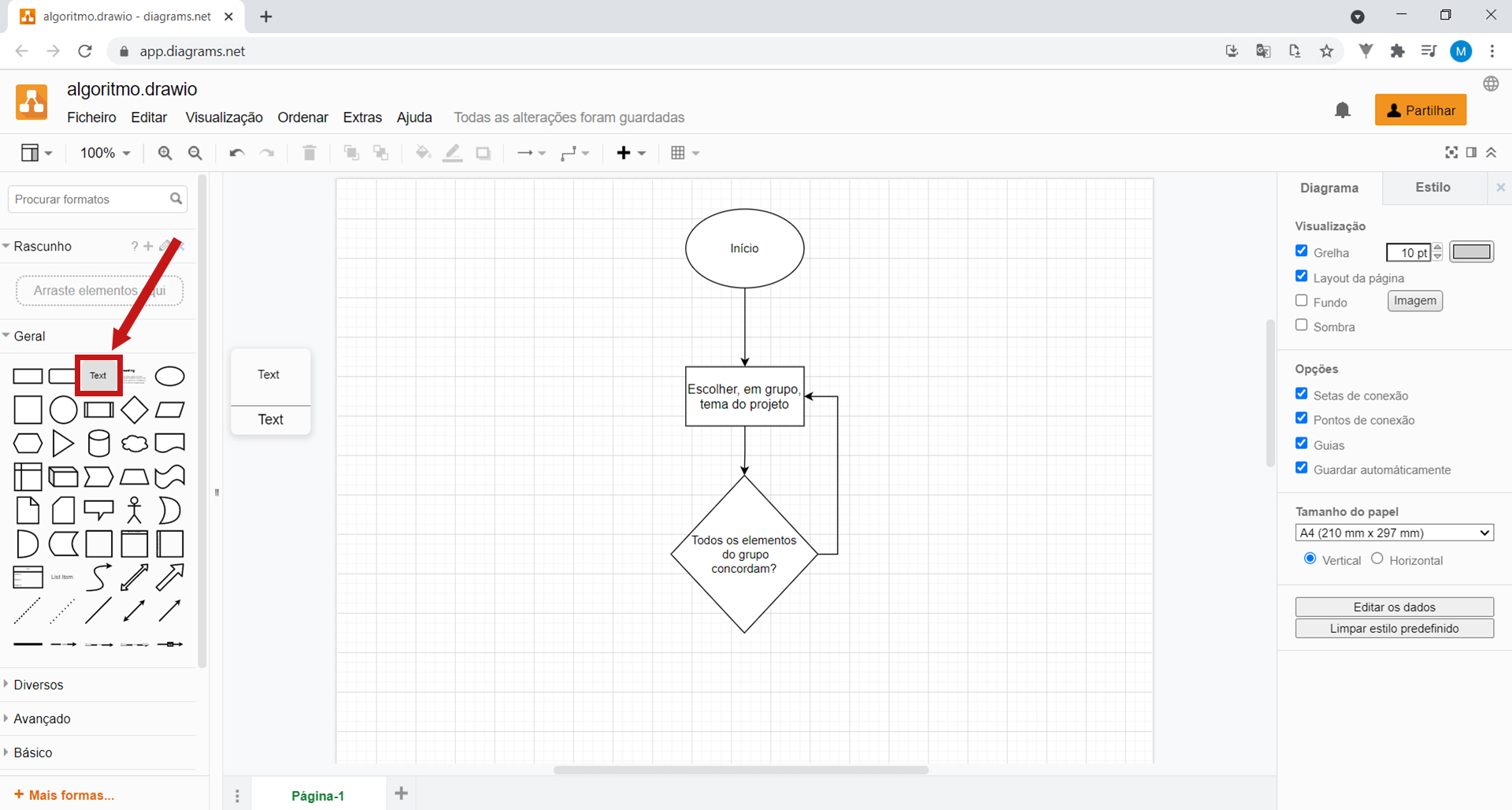

12. Em seguida, do lado esquerdo, seleciona Text (Texto).
Dentro da caixa de texto escreve “Não” e arrasta-a para o lado da seta que desenhaste antes.

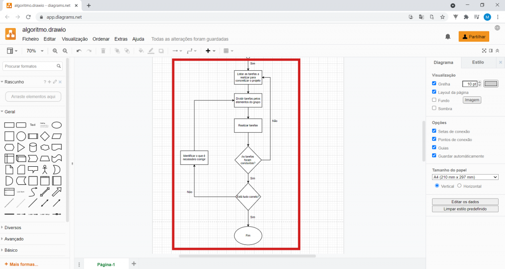

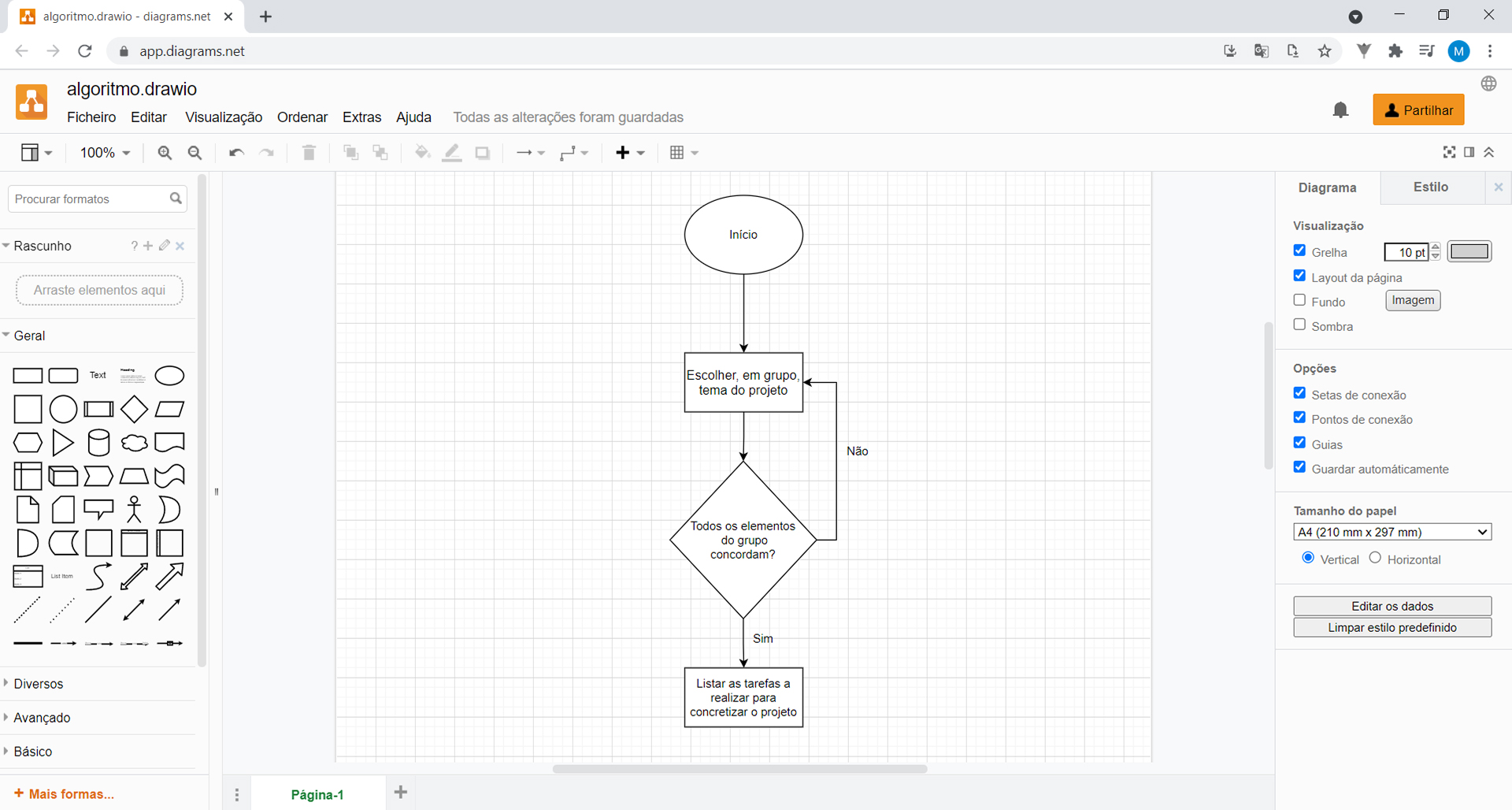

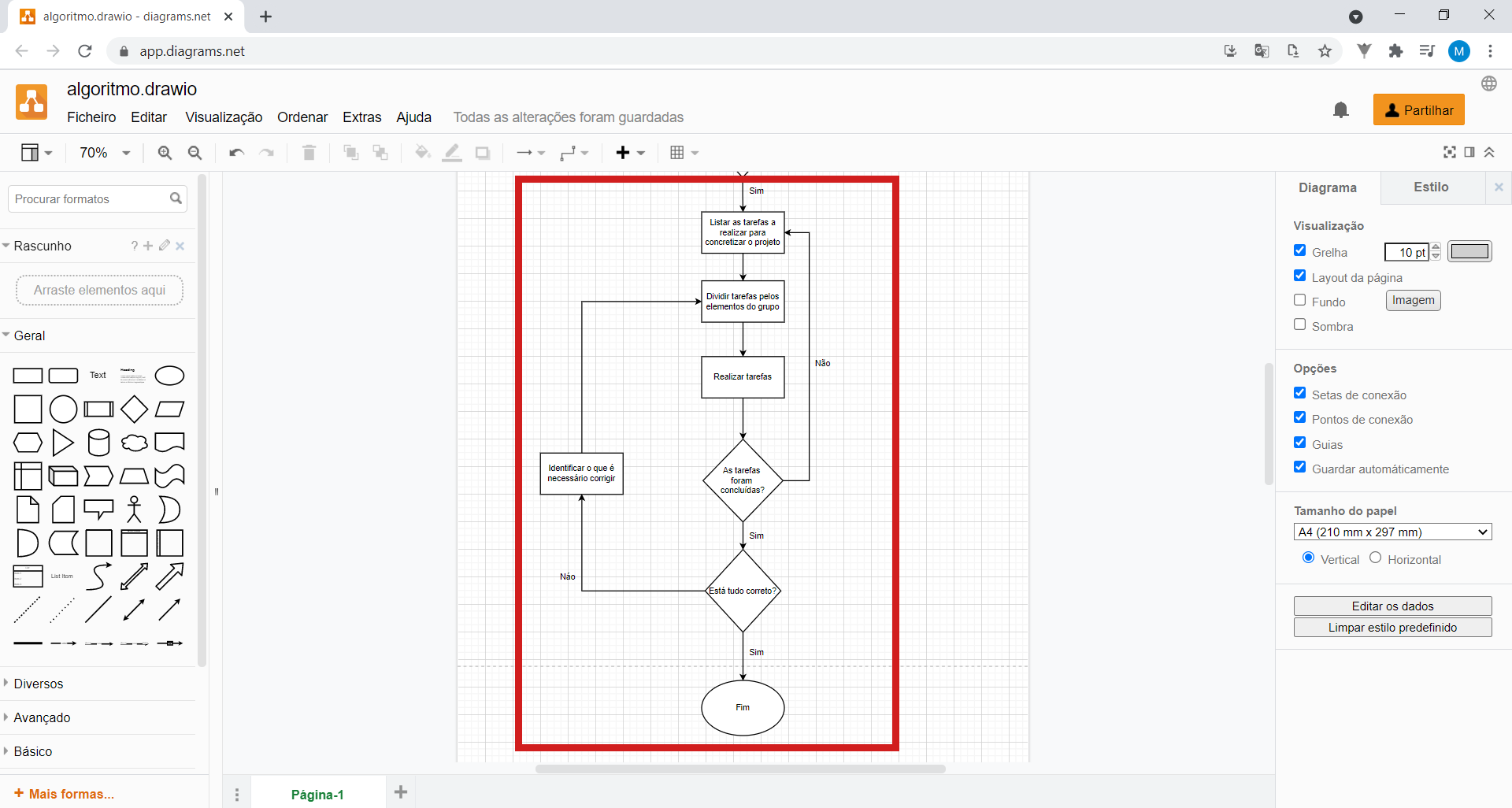

13. Caso a resposta à pergunta “Todos os elementos do grupo concordam?” seja “Sim”, o grupo pode começar a fazer o trabalho! O primeiro passo é então listar as tarefas a realizar para concretizar o projeto. Para indicar essa ação, continua a construir o algoritmo como na imagem:
14. Um trabalho de grupo não termina quando listamos as tarefas. Falta realizá-las. Continua a construir o algoritmo como na imagem:

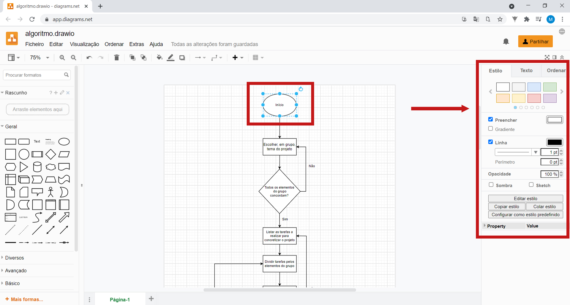

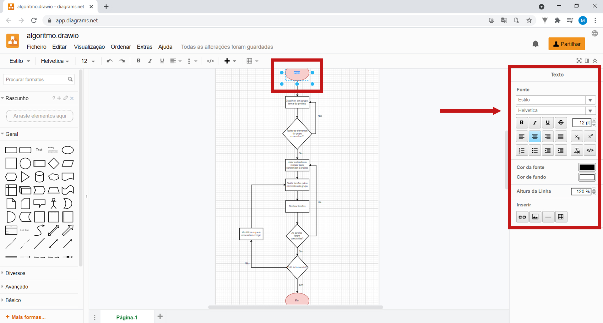

15. Podes personalizar o teu algoritmo. Ao selecionares um elemento do teu diagrama, irão aparecer várias opções de personalização, do lado direito do ecrã. Aqui, podes mudar a sua cor, assim como alterar a espessura e a cor do contorno dos mesmos.
Seleciona agora o texto de um dos elementos. Do lado direito, irão aparecer várias opções de personalização. Podes alterar o tipo e o tamanho da letra do texto, colocá-lo a negrito e/ou itálico, alinhá-lo à esquerda ou à direita, centrá-lo ou justificá-lo. Podes ainda criar listas ou até mesmo alterar a cor da letra, assim como o fundo. Experimenta!
Personaliza o teu algoritmo e sê coerente a fazê-lo, ou seja, os losangos correspondentes às perguntas devem estar personalizados de igual modo, assim como os retângulos relativos às instruções.

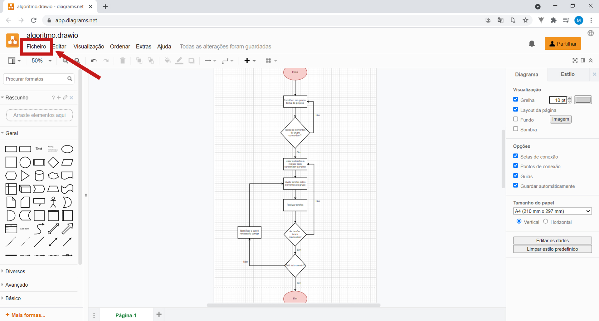

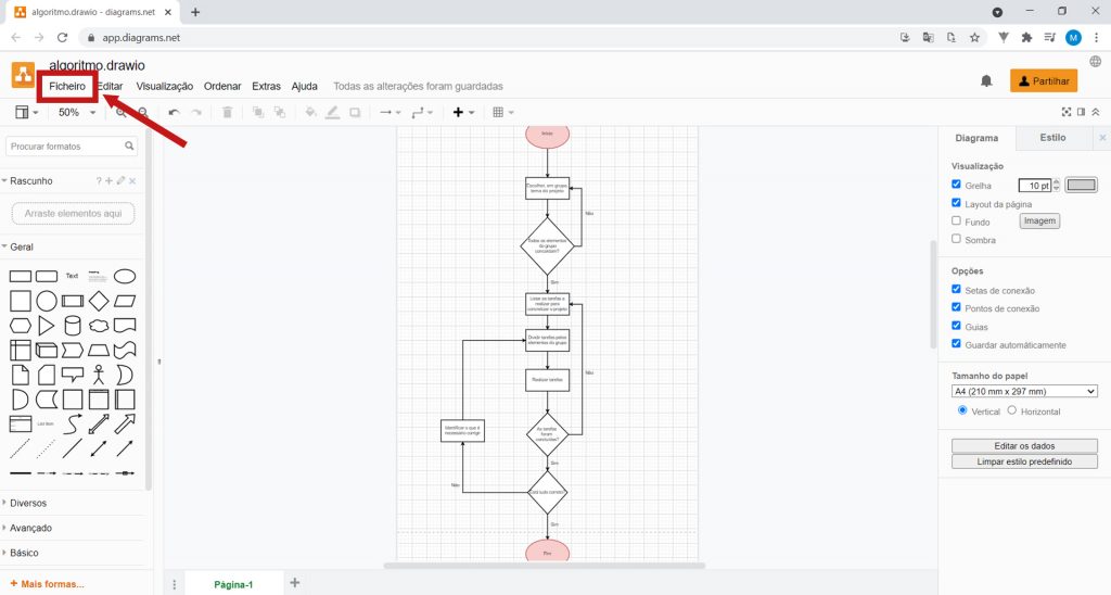

16. Quando terminares, pede ajuda a um adulto para guardares o teu projeto. Seleciona Ficheiro.

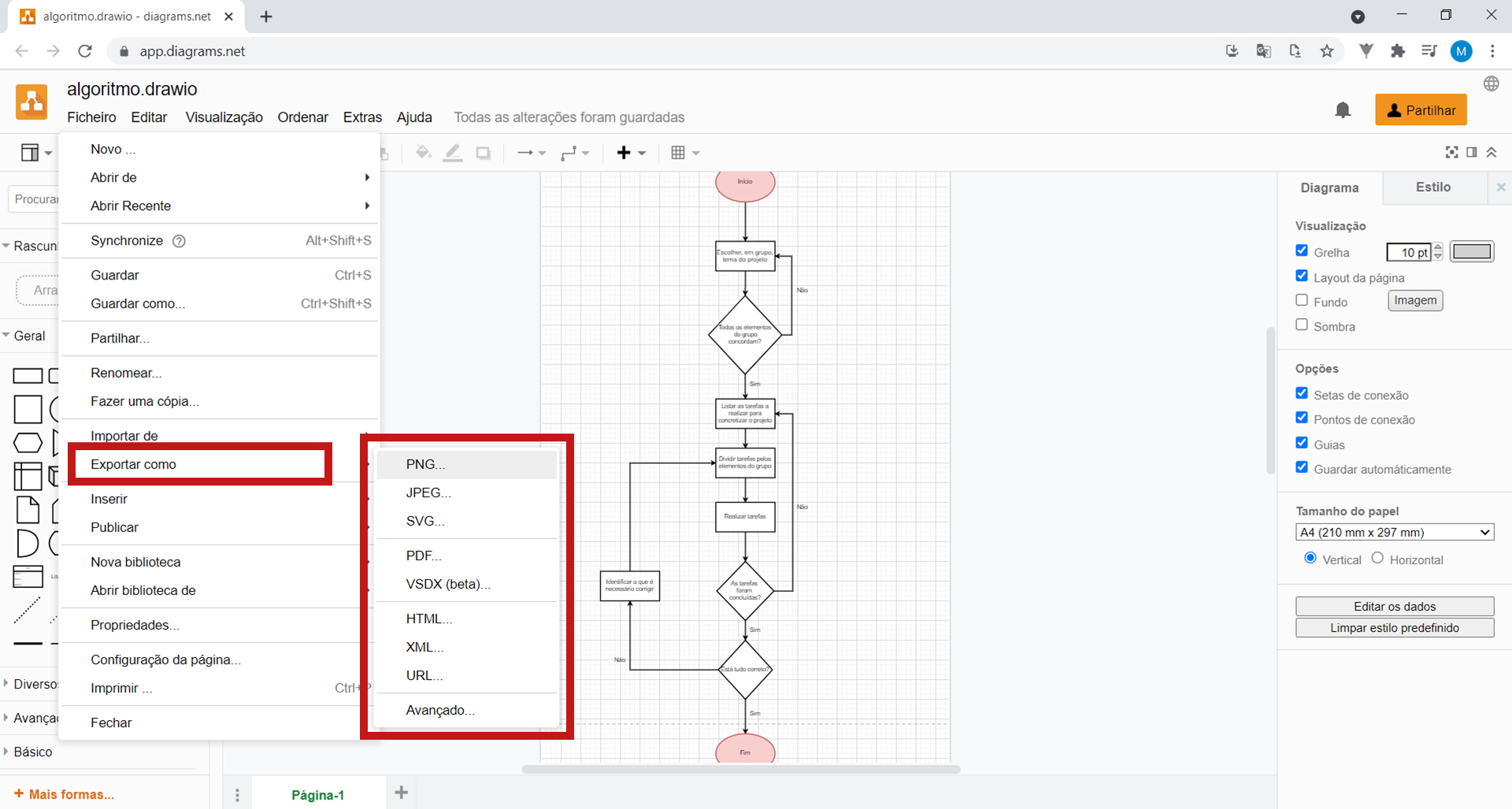

Seleciona Exportar como. Podes guardar a tua árvore como imagem (PNG ou JPEG), como documento PDF, ou mesmo gerar um link (URL) para que possas aceder ao projeto sempre que quiseres.
