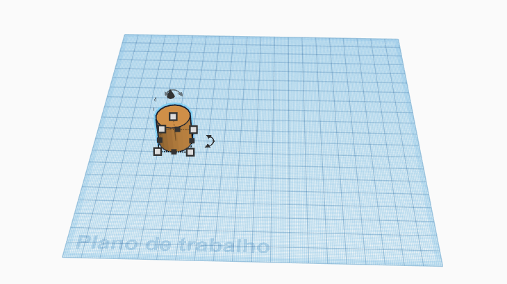

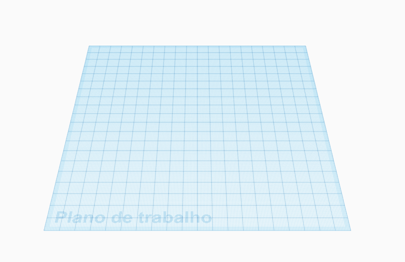

2. Carrega em cima de criar novo design e aparecerá na tela o Plano de trabalho azul. É nele que vais começar a desenhar os teus objetos em 3D.

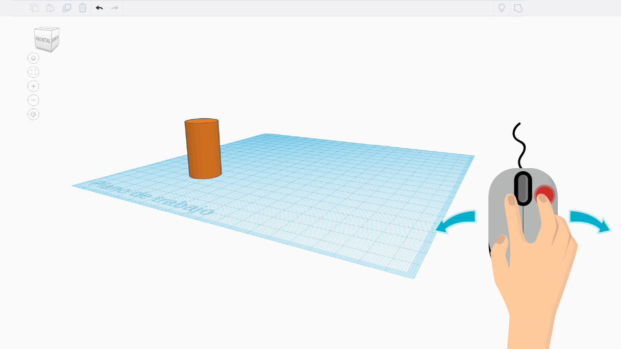

Para poderes ver as diferentes zonas do Plano de trabalho clica no botão do lado direito do rato e, mantendo-o pressionado, move o rato para onde queiras.

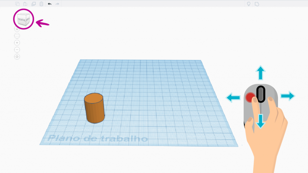

Também podes clicar sobre o cubo que está em cima, no canto superior esquerdo. Mantendo o botão esquerdo do rato pressionado sobre o cubo, podes fazê-lo girar para cima, para baixo ou para os lados, para veres o desenho de todos os ângulos.

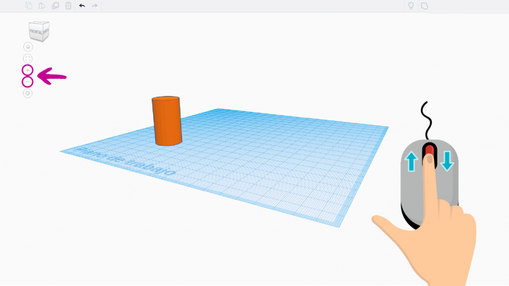

Para aproximar e afastar o objeto, deves utilizar a roda do rato e também os sinais de + e – que estão na lado esquerdo do ecrã.
3. Começa a criar as torres do castelo! À direita do ecrã tens todas as figuras básicas que precisas. Procura o cilindro e arrasta-o até à parte esquerda do Plano de trabalho.

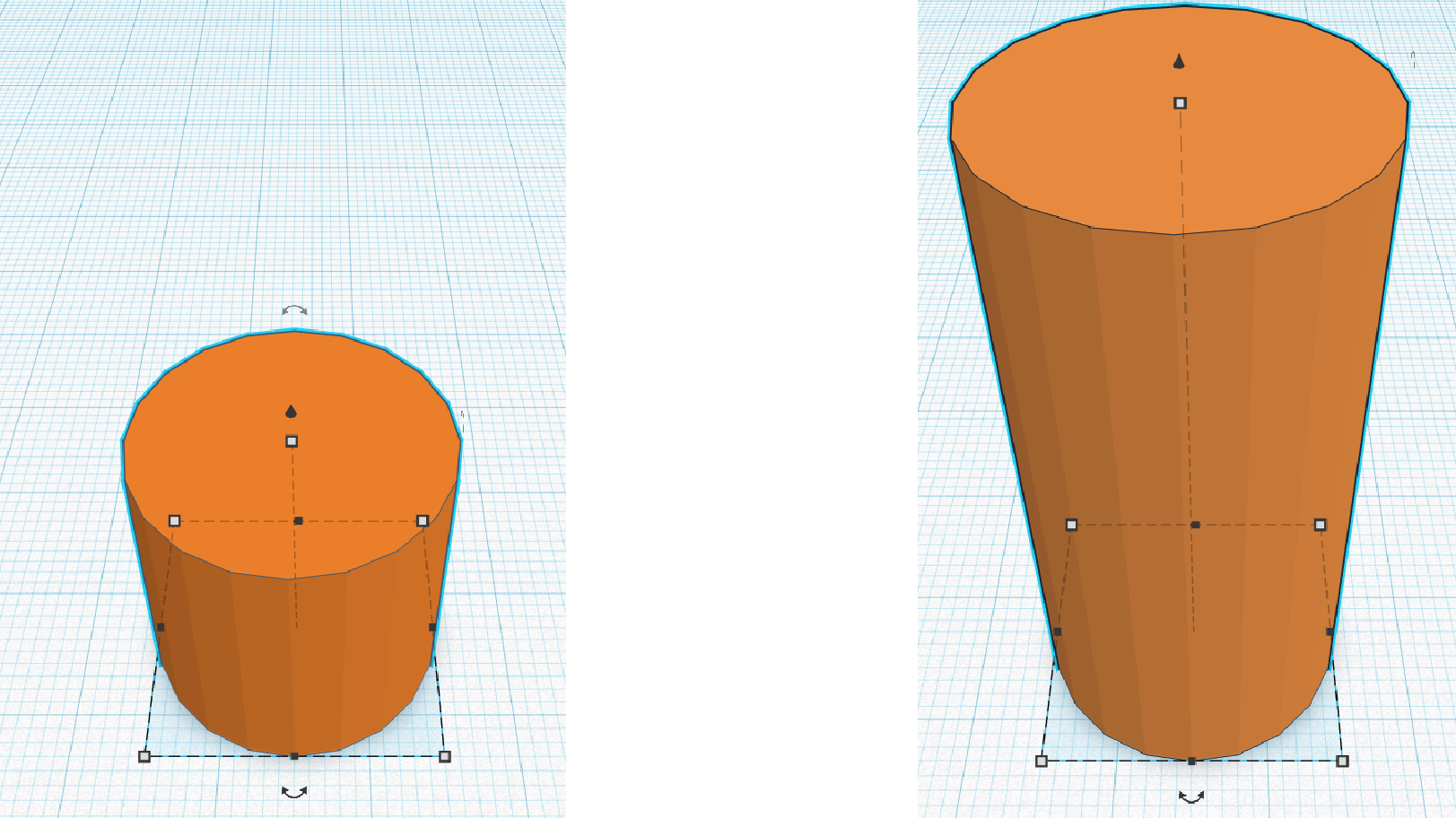

4. Já tens a primeira torre! Mas… Não te parece um pouco baixa?
Podes fazê-la um pouco mais alta! Usa o quadrado branco que está em cima do cilindro: faz clique e arrasta-o para cima.

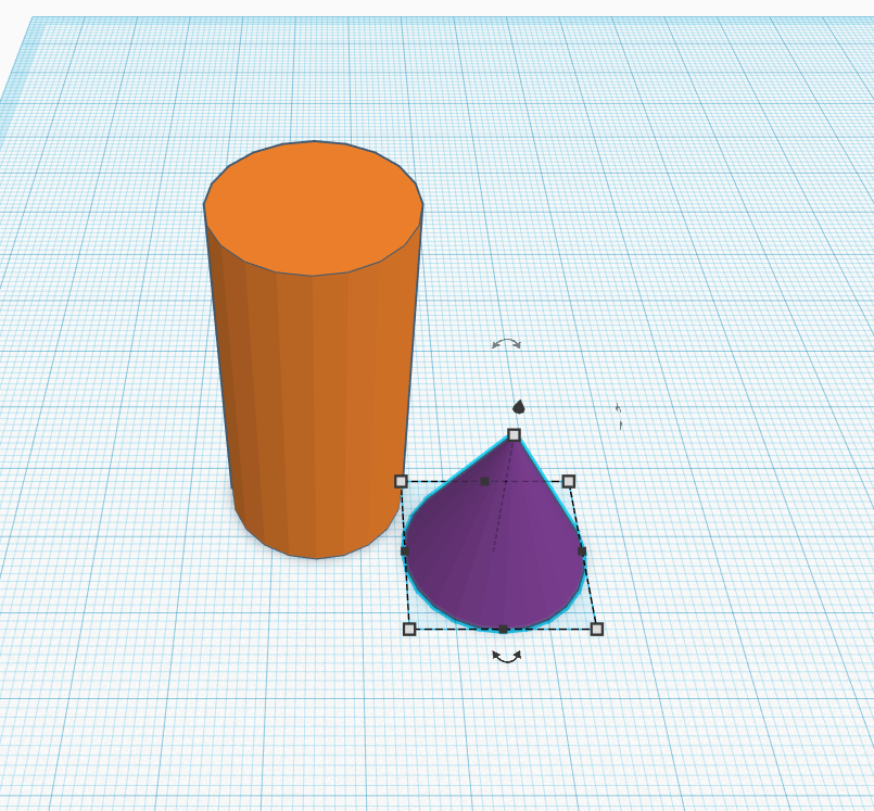

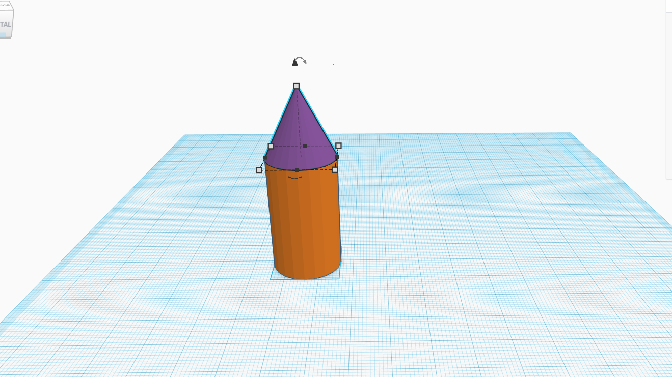

5. Para terminar a torre só falta um pequeno detalhe. Adiciona um telhado.

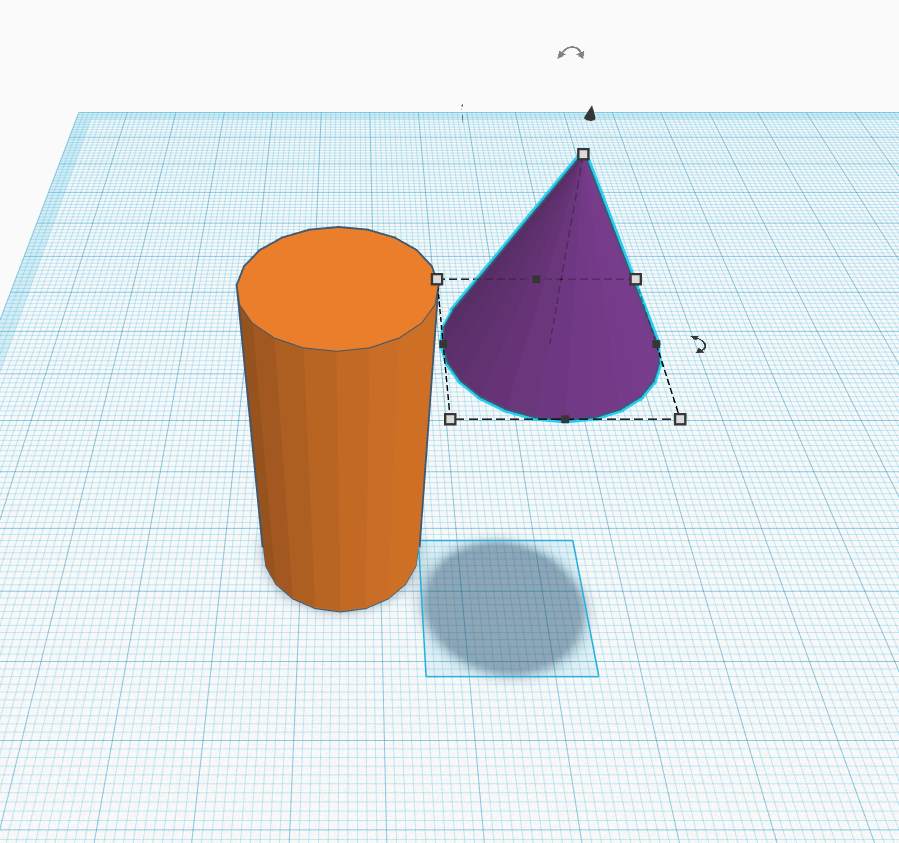

Utiliza um cone. Procura o cone na lista da direita e arrasta-o para perto do cilindro.
6. Coloca o cone sobre o cilindro. Para fazê-lo, tens de fazer clique no ícone em forma de cone negro que está cima da figura e arrastar para cima do cone, até que a figura esteja à altura que queres.
7. Move o cone, arrastando-o com o rato até que se encontre em cima do cilindro.
De vez em quando, é aconselhável observar o desenho de diferentes ângulos para comprovar que está bem colocado.

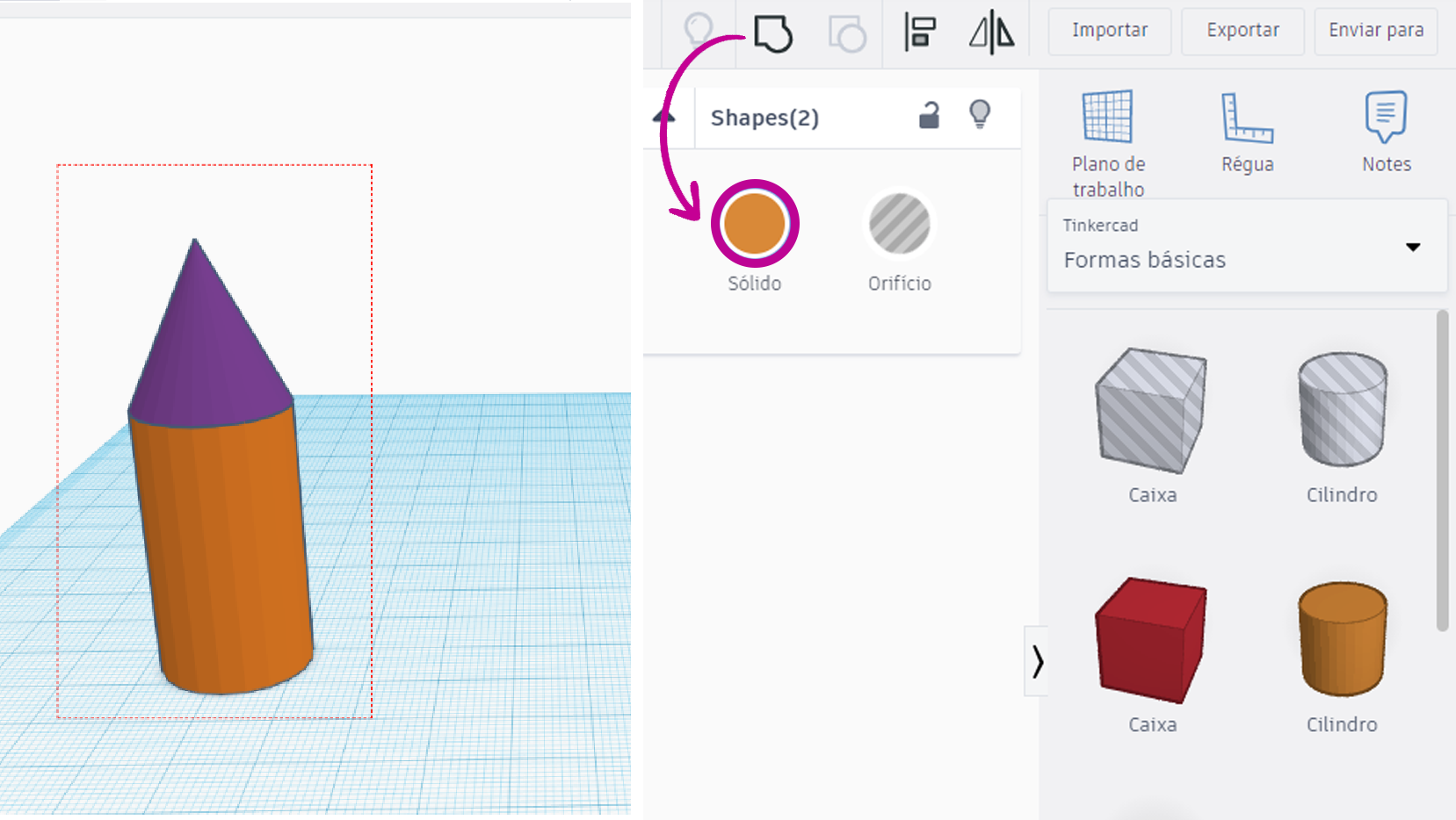

8. Para que a torre fique fixa, agrupa o cilindro ao cone. Seleciona as duas figuras, fazendo clique com o botão esquerdo do rato fora delas e mantendo o botão pressionado enquanto arrastas, de modo que a caixa vermelha que aparece englobe ambas as figuras.
Na barra cinzenta que se encontra em cima à direita, procura a opção Agrupar e seleciona-a.

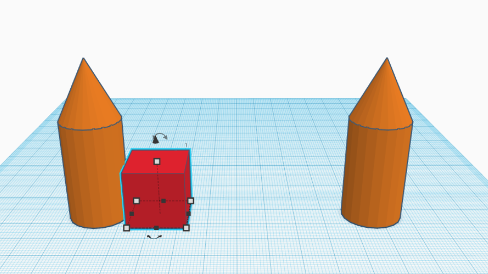

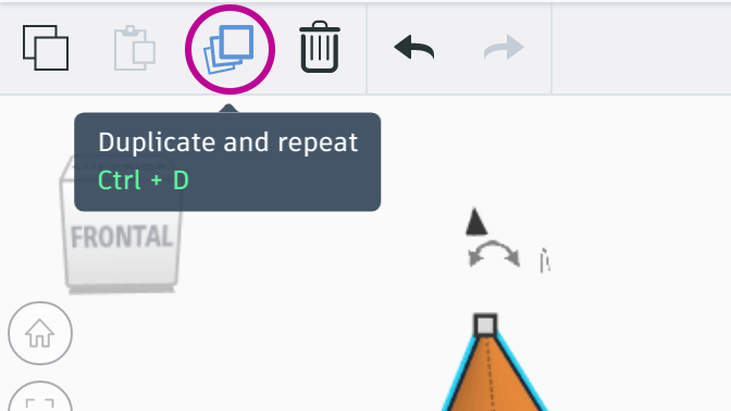

9. Precisas de outra torre. Seleciona a que já tens desenhada, clica o Ctrl + D para criar uma cópia e move a nova torre para a direita.
Depois, gira o plano para confirmar que as torres estão alinhadas.

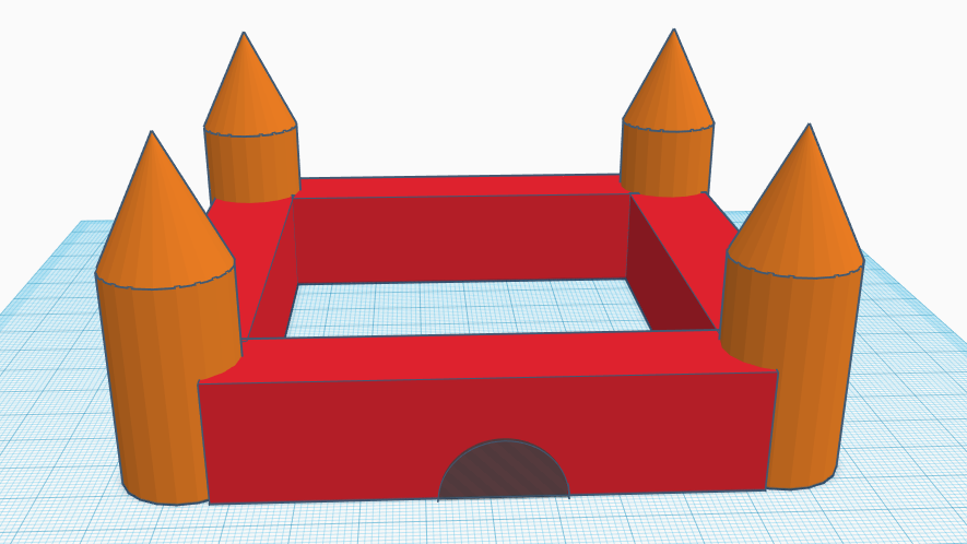

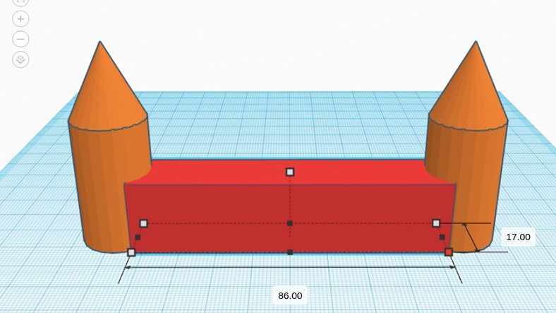

10. Para fazer a parte frontal da muralha, arrasta um cubo para o lado da primeira torre.
11. Pressiona o ícone com a forma de quadrado branco e arrasta-o para alargar a muralha até à outra torre.

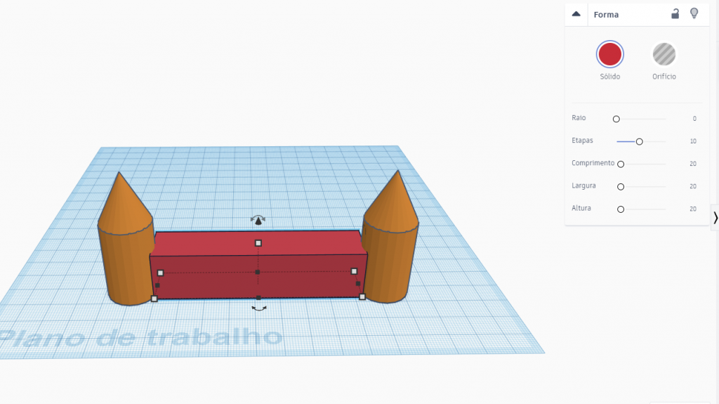

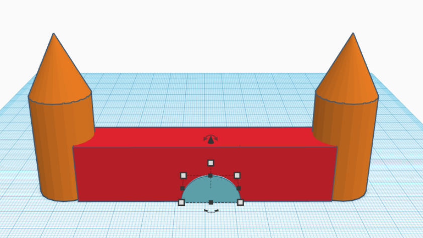

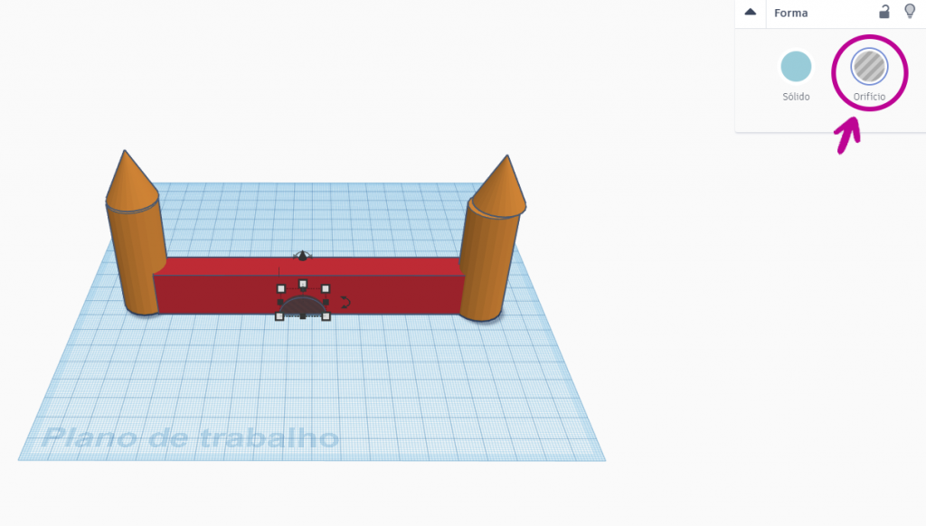

12. Para fazeres a entrada, arrasta a figura de telhado arredondado para o centro da muralha. Depois, para que a forma se torne oca, seleciona Orifício.
13. Para completar a muralha, tens de repetir o passo número 10: copia as figuras e ajusta as suas posições no plano de trabalho.
14. Podes personalizar a tua muralha, mudando as cores. Para alterar as cores do objeto, seleciona a forma, clica em Sólido e escolhe as cores que mais gostares.

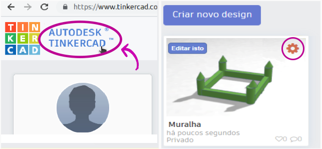

15. Para finalizar, podes partilhar a tua fantástica obra de arte com a comunidade do TinkerCAD. Vai à página inicial, clicando no logotipo de TinkerCAD.
Ao passares com o rato sobre o desenho, a roda de opções aparece à direita. Clica com o botão esquerdo do rato e seleciona Propriedades.

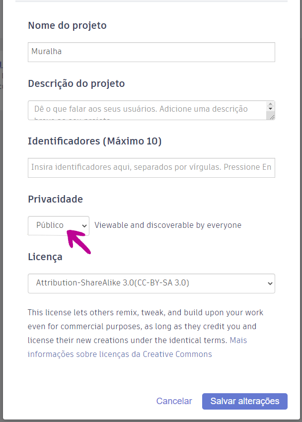

16. Em privacidade, muda o estado para público e clica em Salvar Alterações para guardar as alterações.

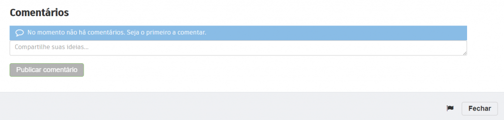

A partir de agora, toda a comunidade pode ter acesso ao teu projeto. Também tu podes ter acesso a outros projetos e escrever a tua opinião.
Lembra-te que nunca deves partilhar os teus dados pessoais nos comentários e que deves respeitar os trabalhos e ideias de todos.
