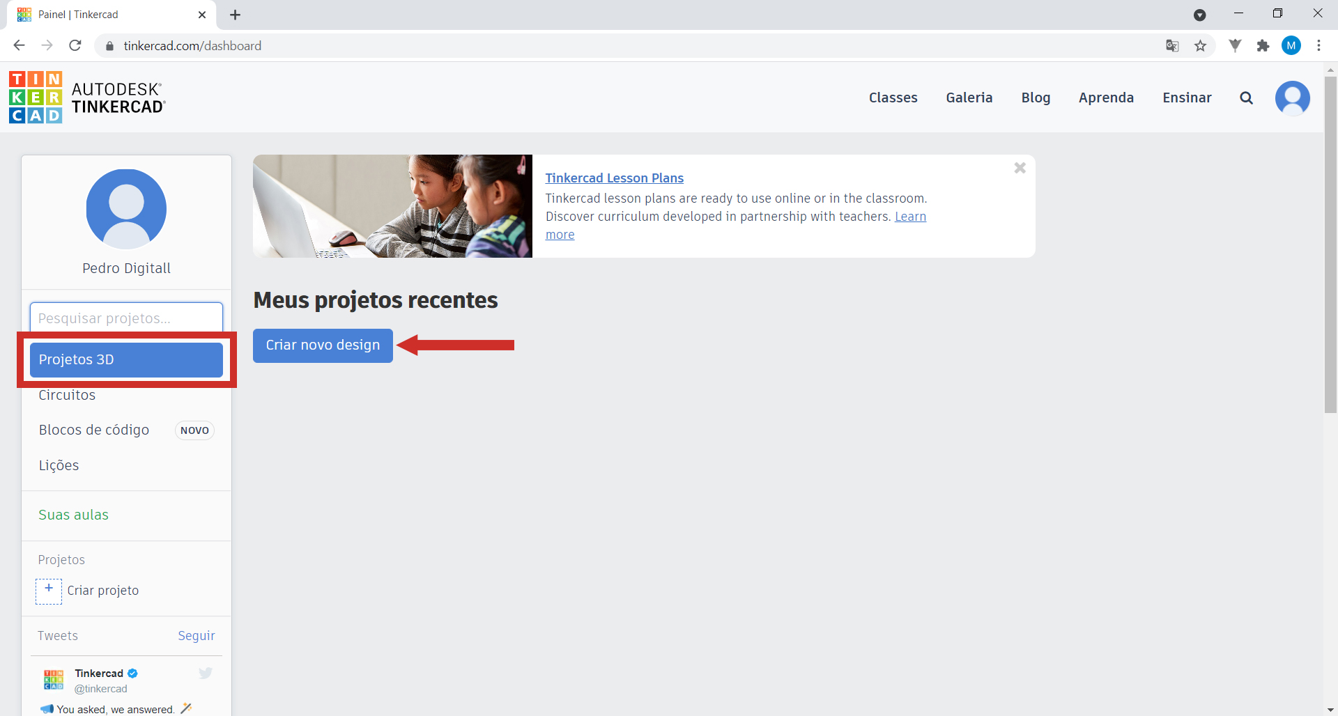

3. Em Projetos 3D, clica no botão azul Criar novo design.

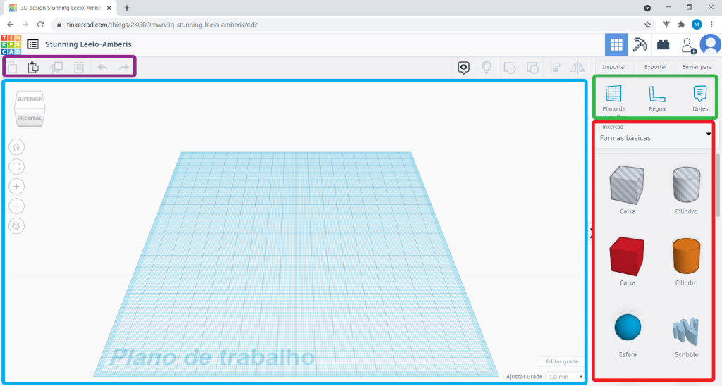

Agora vamos começar! No ecrã, podes encontrar o plano de trabalho. Este é o local onde irás criar o teu primeiro projeto. A interface do Tinkercad é como vês na imagem:
• No lado direito do ecrã, na zona assinalada a vermelho, tens uma lista de formas e objetos que podes usar; • Na zona assinalada a verde, podes alterar o teu plano de trabalho, utilizar a régua para fazer medições ou adicionar notas ao teu projeto; • Na zona assinalada a roxo, podes copiar, duplicar ou apagar um objeto, assim como retroceder ou avançar nos passos que deste; • Para usares uma forma ou objeto, basta selecioná-lo e arrastá-lo para o plano de trabalho, assinalado a azul.

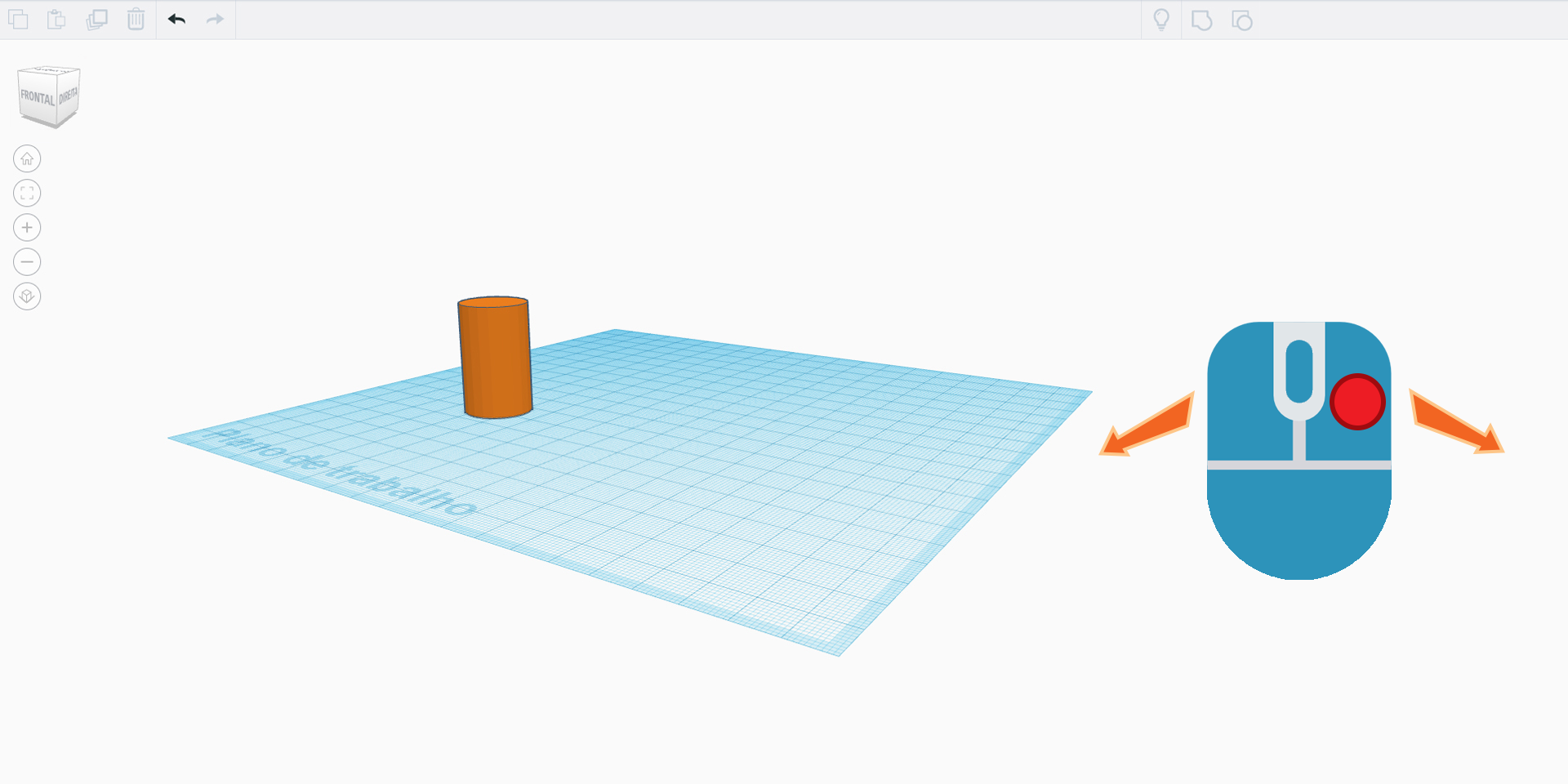

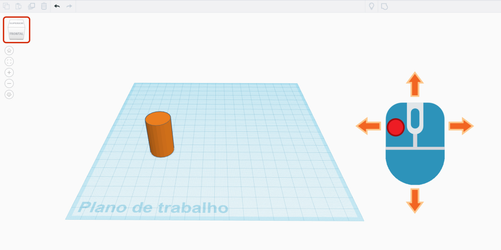

Para poderes ver as diferentes áreas do teu Plano de trabalho, clica no botão do lado direito do rato e, mantendo-o pressionado, move o rato para onde quiseres.
Também podes clicar sobre o cubo que está no canto superior esquerdo e, mantendo o botão esquerdo do rato pressionado sobre o cubo, podes fazê-lo girar para cima, para baixo ou para os lados, para veres o desenho de todos os ângulos.

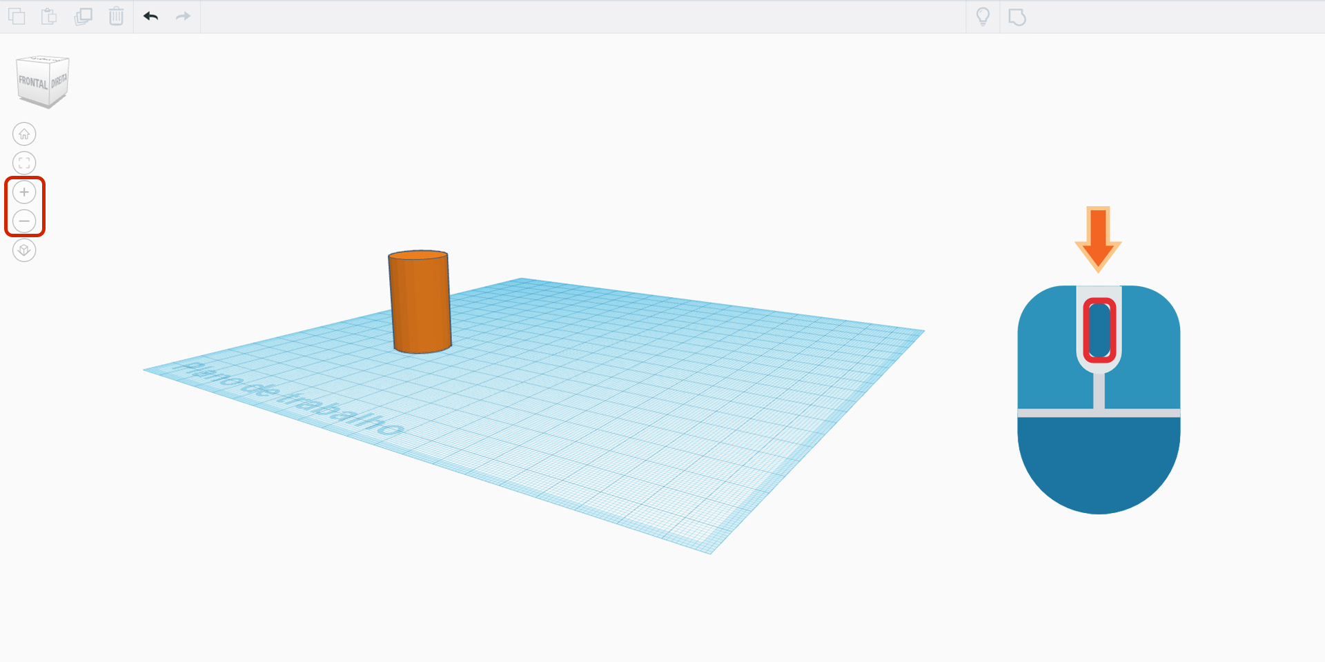

Para aproximar e afastar o objeto, deves utilizar a roda do rato ou os sinais de + e – que estão no lado esquerdo do ecrã.

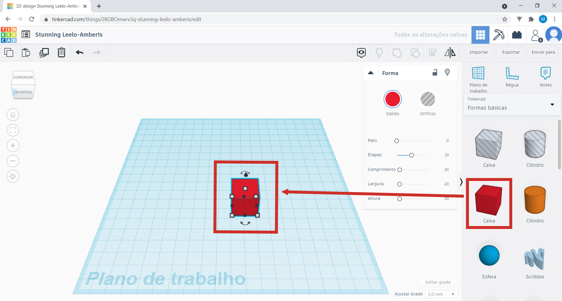

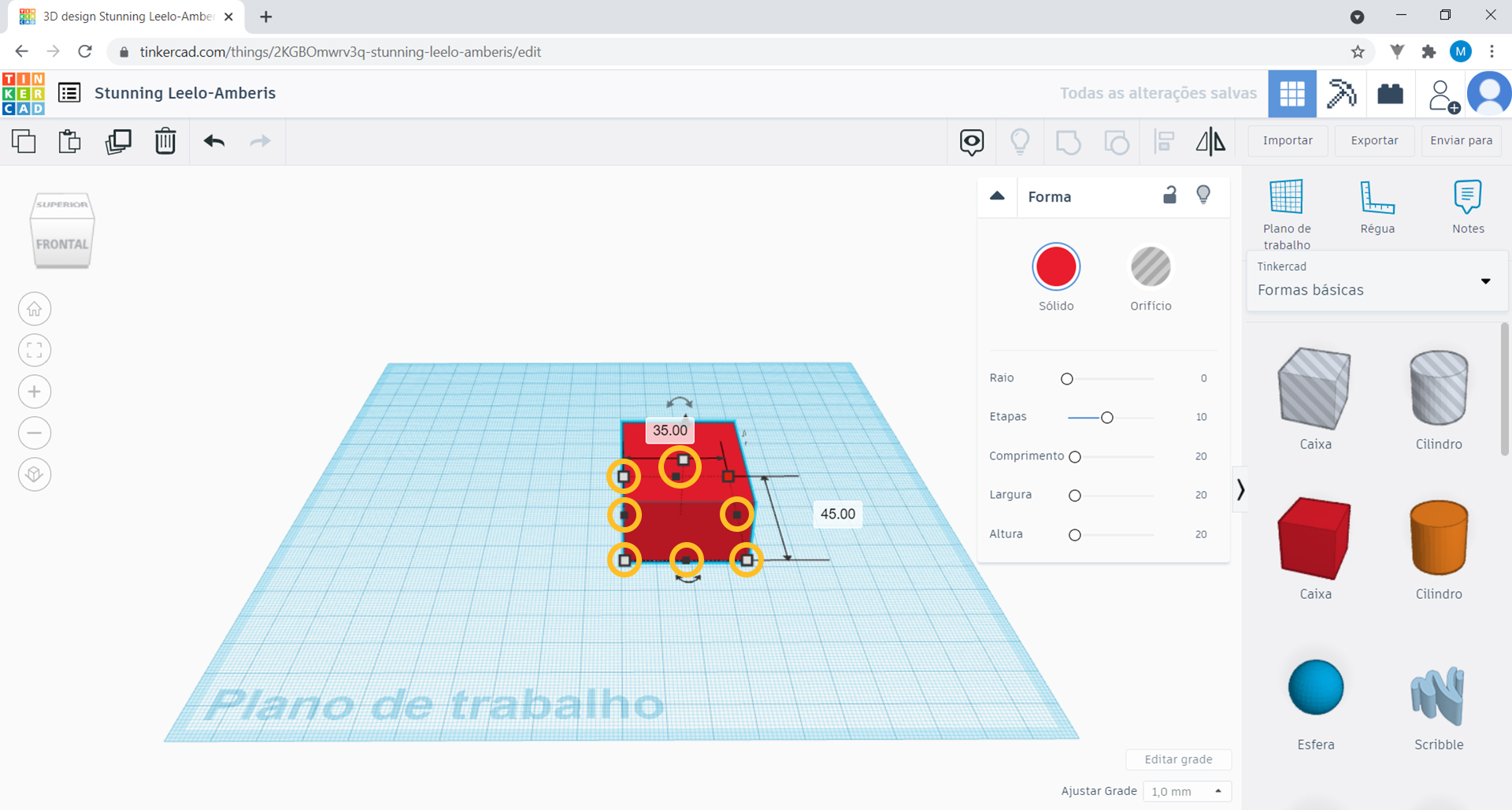

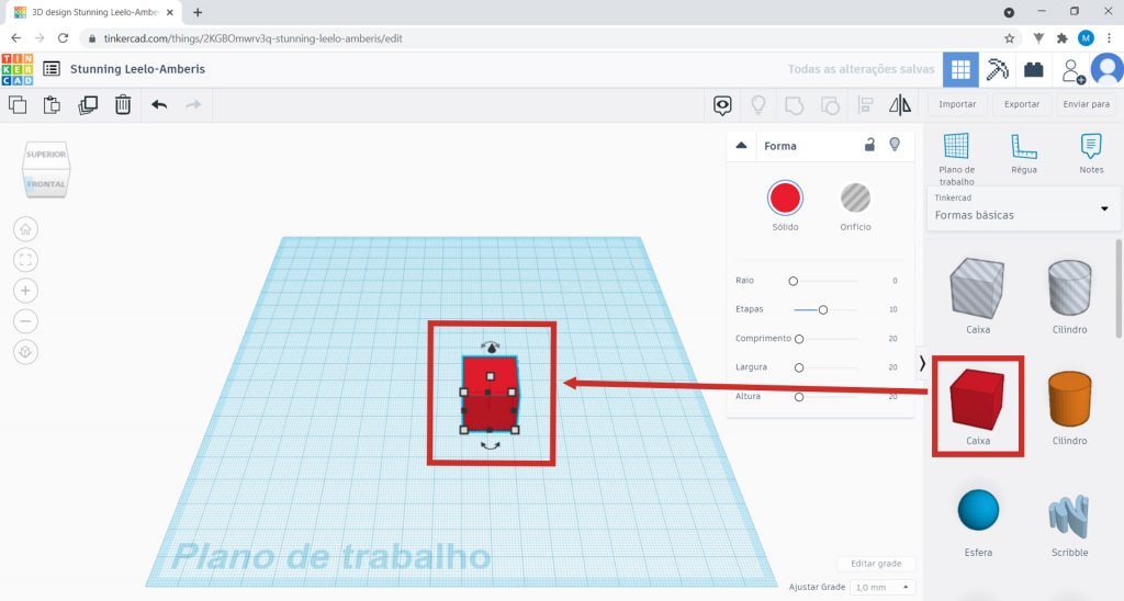

4. Começa por arrastar um cubo (Caixa no TinkerCad) do lado direito para o teu plano de trabalho. Clica nele e, com o botão do lado esquerdo do rato premido, arrasta o cubo para o plano de trabalho. Larga o botão.
Podes clicar e arrastar os quadrados brancos e pretos para mudar o tamanho do teu cubo. Clica num dos quadrados do canto e arrasta-o para veres como fica.

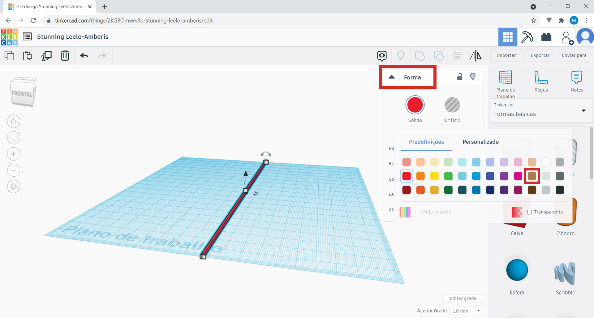

Agora já não é um cubo, é um paralelepípedo retângulo. Usando os quadrados pretos e brancos dos cantos, estica-o de maneira a ficar com o comprimento do plano de trabalho, como podes ver na imagem.

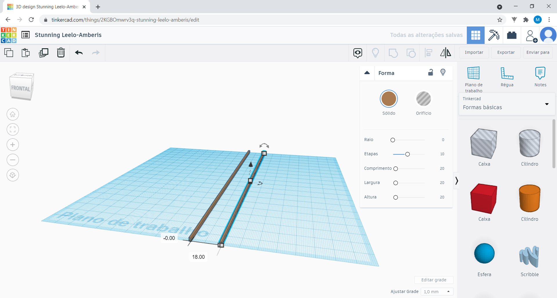

Clica em Forma, e seleciona o círculo vermelho e muda a sua cor para castanho.

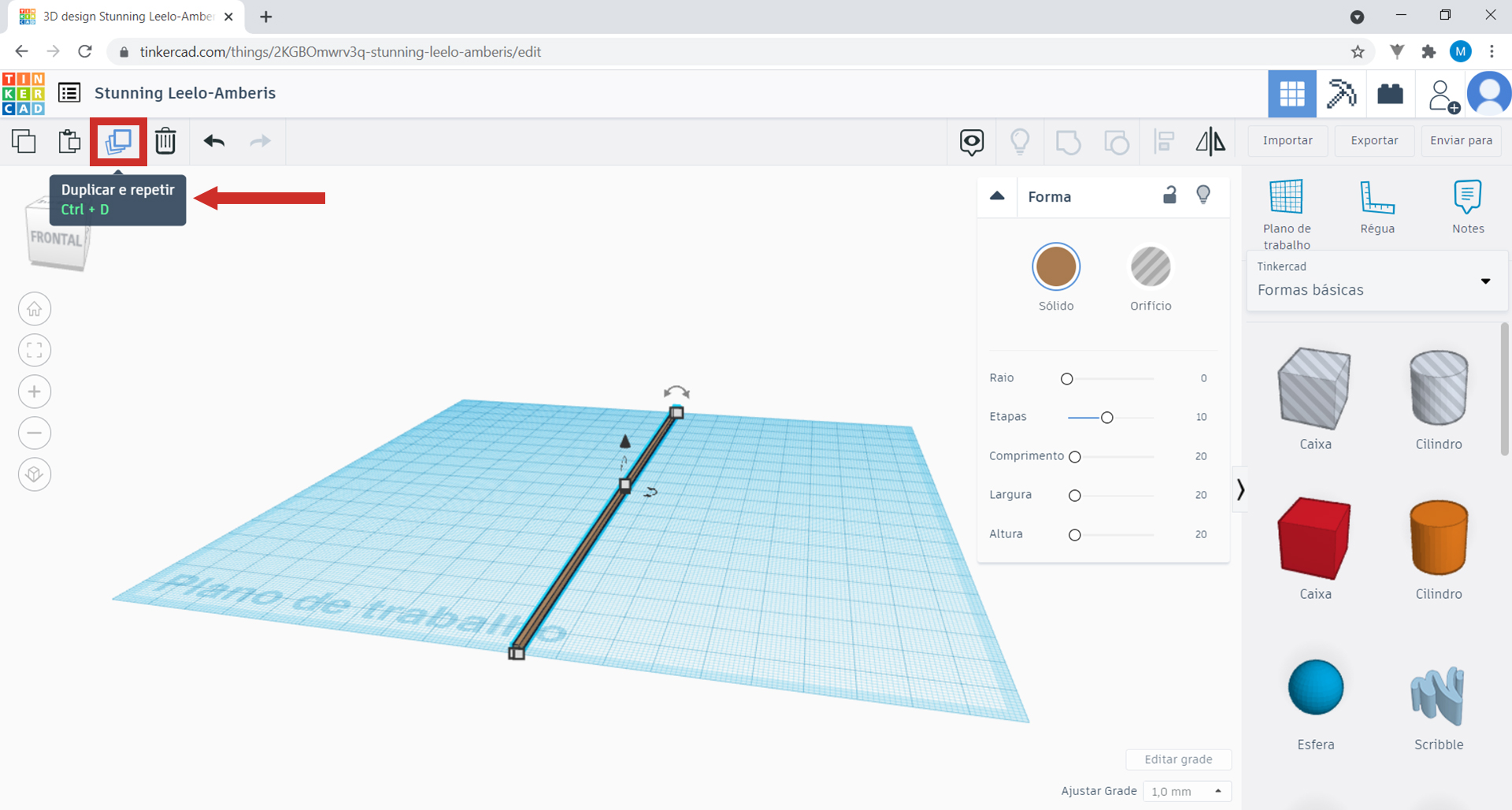

5. Copia o paralelepípedo. Seleciona-o e clica em Duplicar e Repetir.
Duplicaste o teu paralelepípedo, mas ele aparece em cima do que já tens. Clica nele e, com o botão esquerdo do rato premido, arrasta-o para o lado para veres o segundo paralelepípedo.

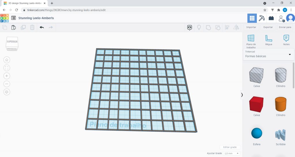

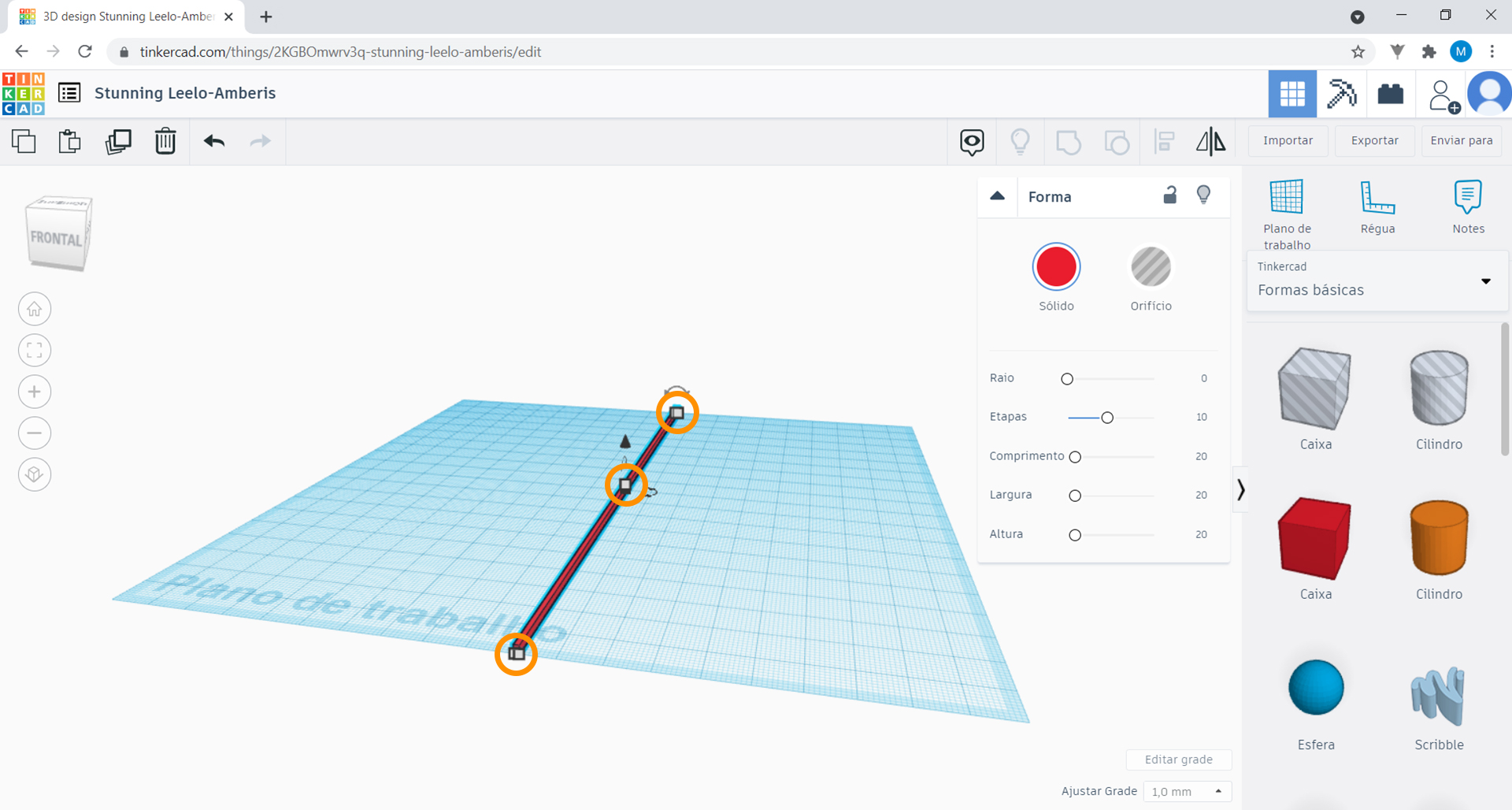

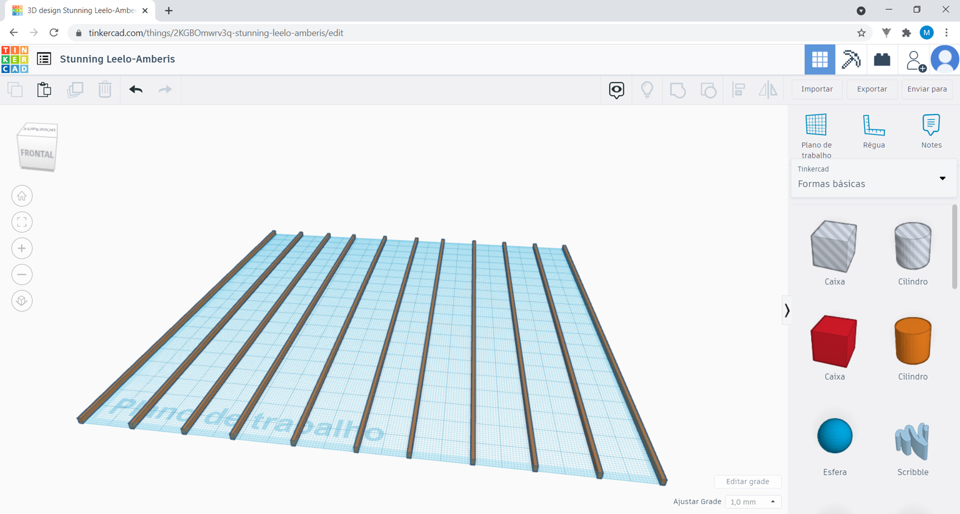

Duplica os paralelepípedos compridos até teres 11 retângulos. Posiciona-os paralelamente uns aos outros de modo a formar 10 colunas com igual largura, assim:
Em seguida, clica num dos paralelepípedos e volta a selecionar Duplicar e Repetir. Arrasta a seta com 2 sentidos inferior, e roda o novo paralelepípedos 90º para a direita. Este ficará perpendicular aos restantes paralelepípedo, como podes ver abaixo.
Duplica o novo paralelepípedo 10 vezes, até teres 11 no total. Posiciona-os paralelamente uns aos outros de modo a formar 10 linhas com igual largura, assim:

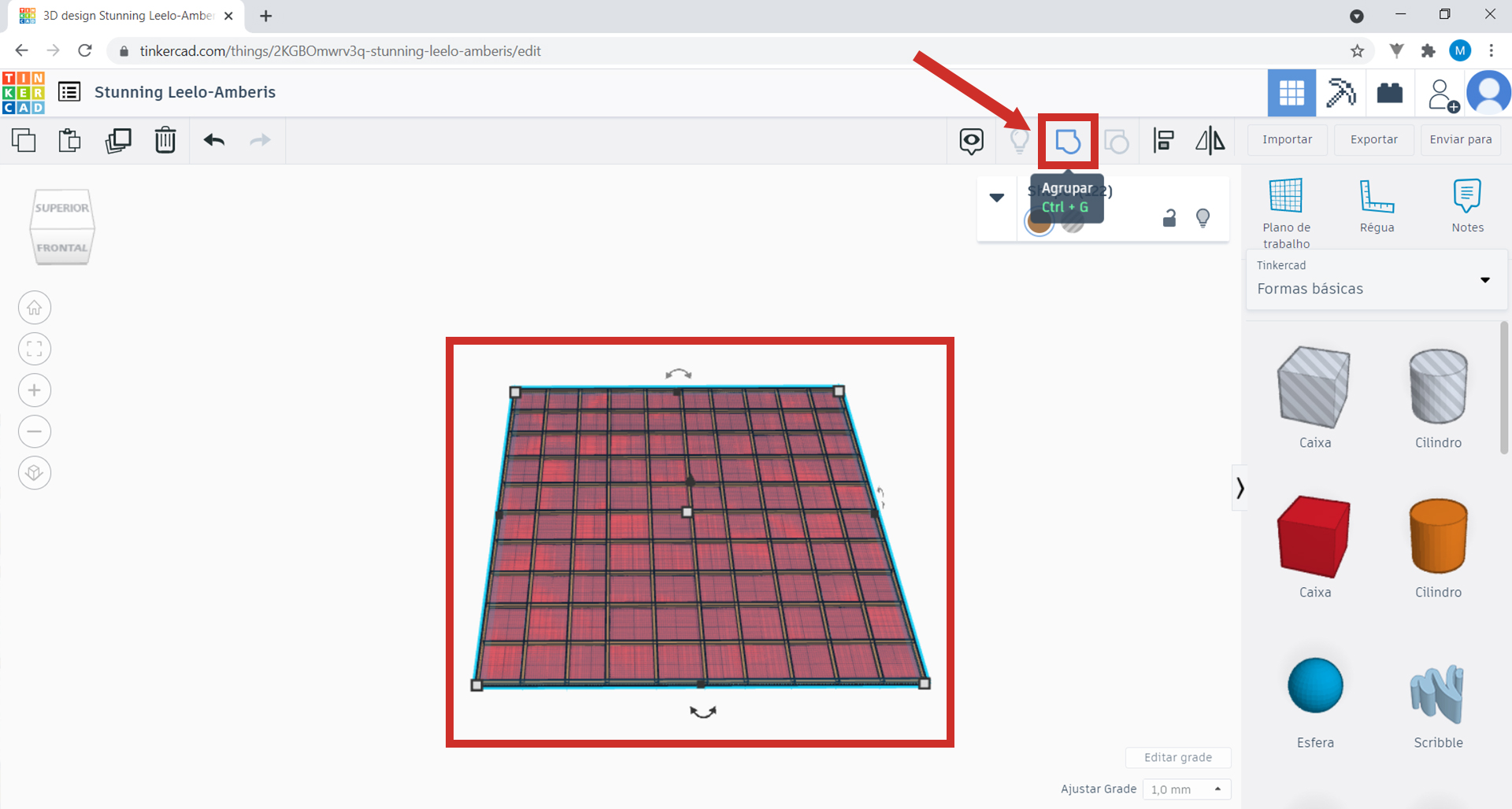

6. Agora, vais criar a base do teu tabuleiro, arrastando um cubo para o plano de trabalho. Aumenta a sua largura e comprimento, de forma a cobrir todo o plano de trabalho. Diminui a altura até que os paralelepípedos fiquem visíveis, assim:
Seleciona todos os paralelepípedos, assim como a base do tabuleiro que acabaste de criar. Em seguida, clica em Agrupar. Já tens o tabuleiro feito!

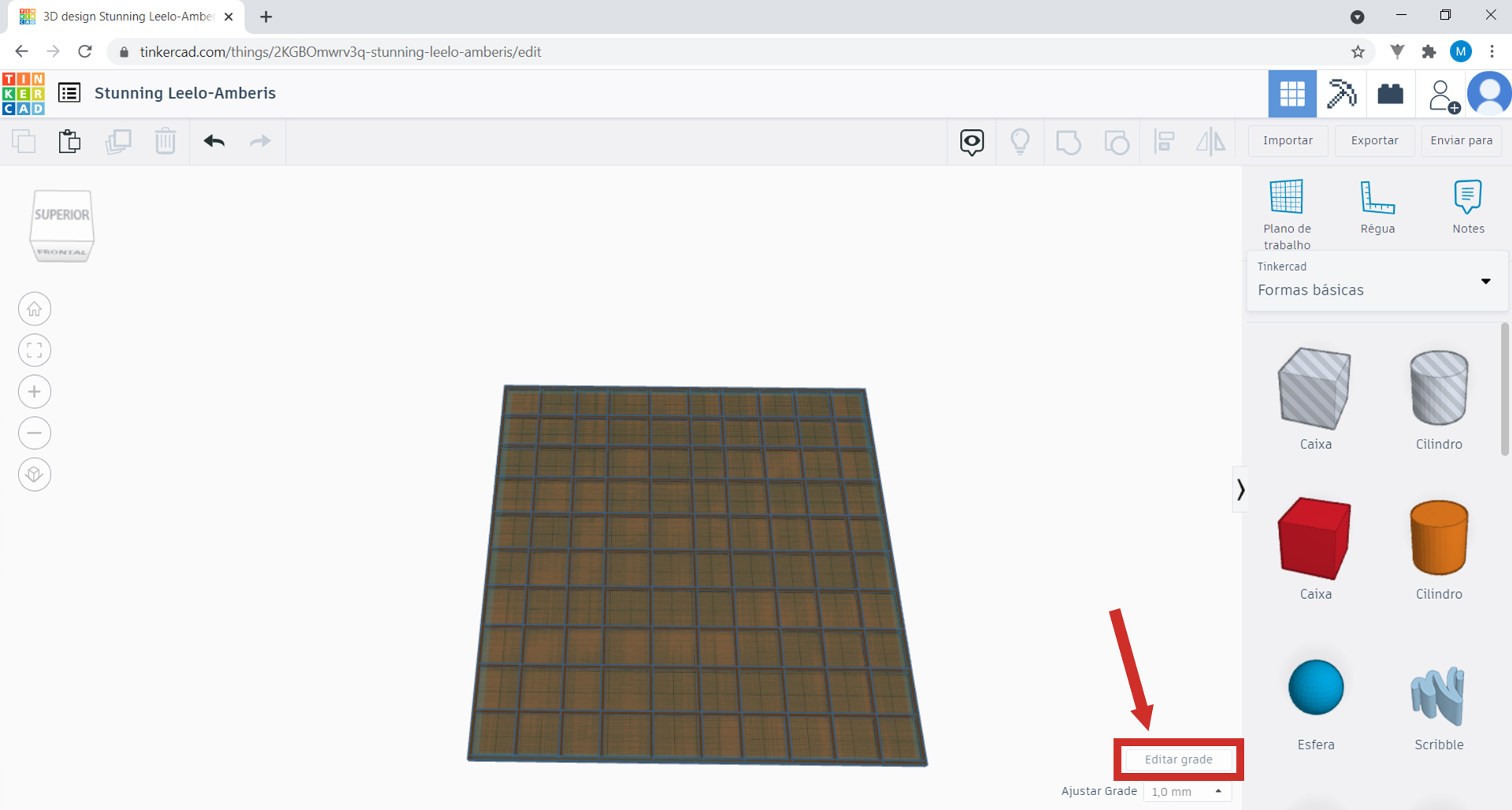

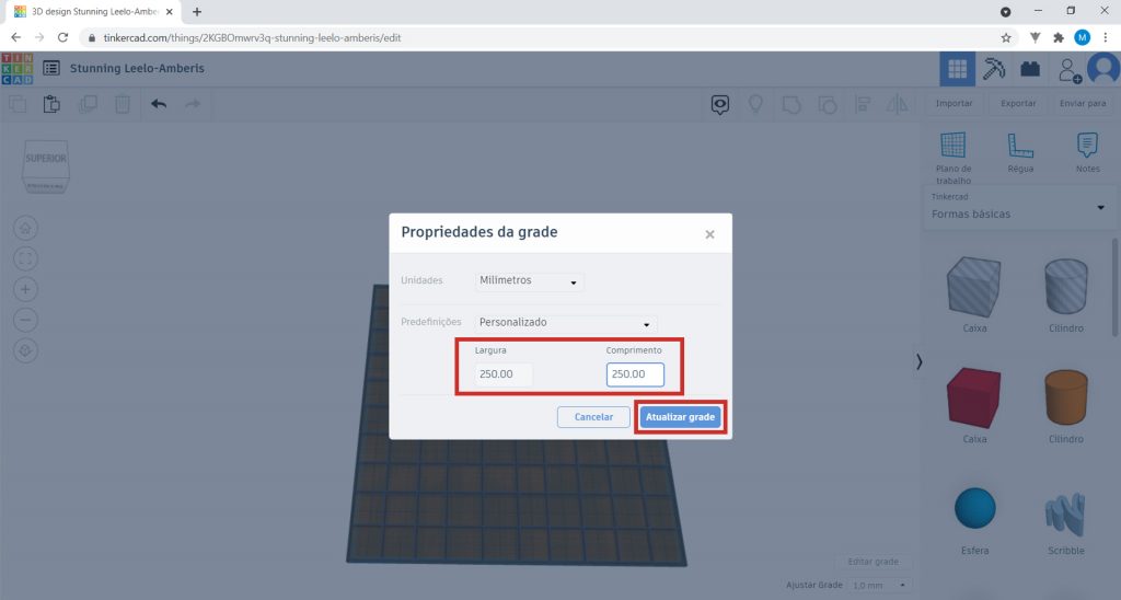

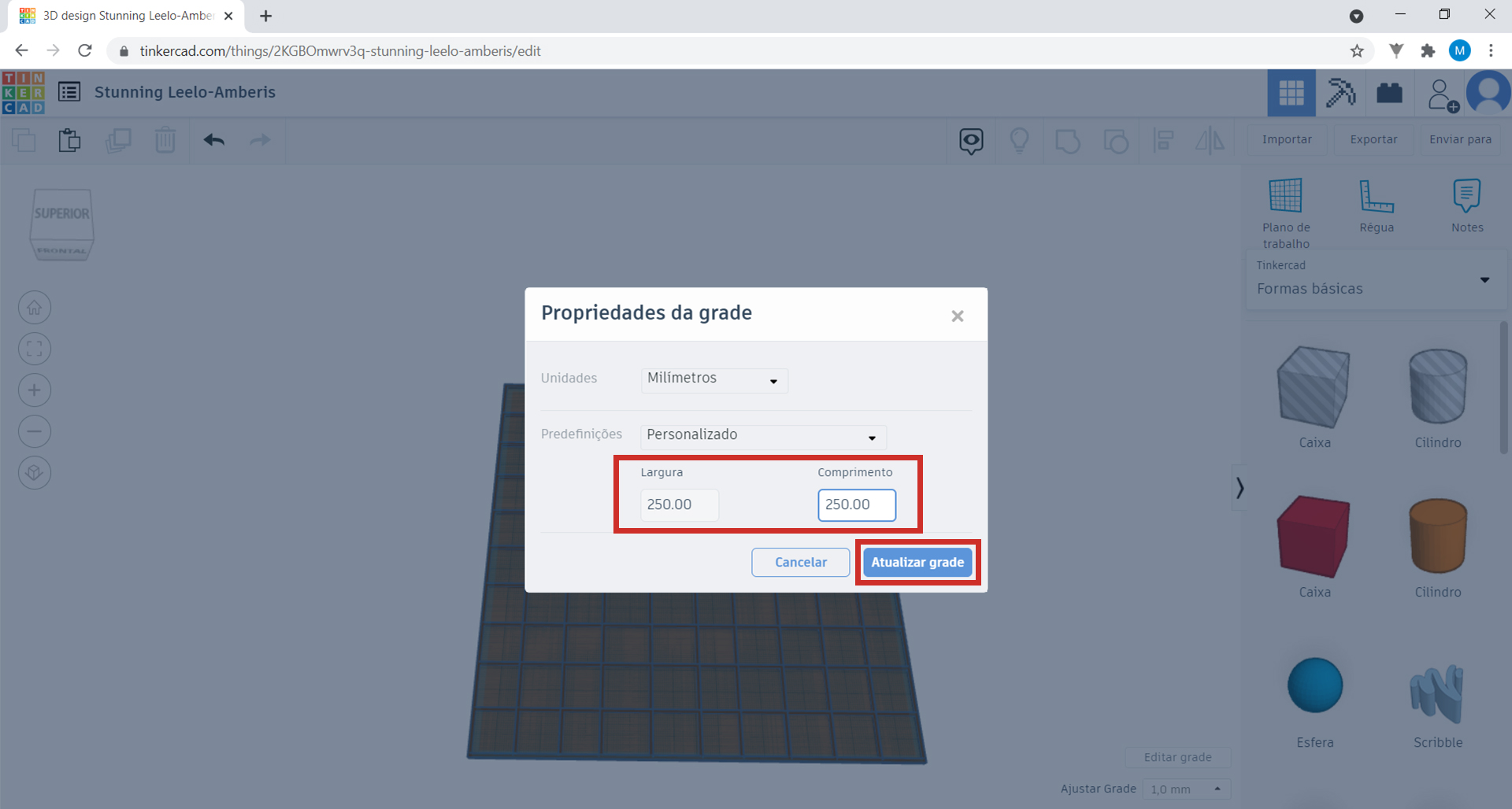

7. Precisamos de identificar as linhas e as colunas, contudo já preenchemos todo o plano de trabalho disponível. Para aumentar o plano de trabalho, seleciona Editar grade.
Substitui os valores da Largura e do Comprimento para “250” e clica em Atualizar grade.

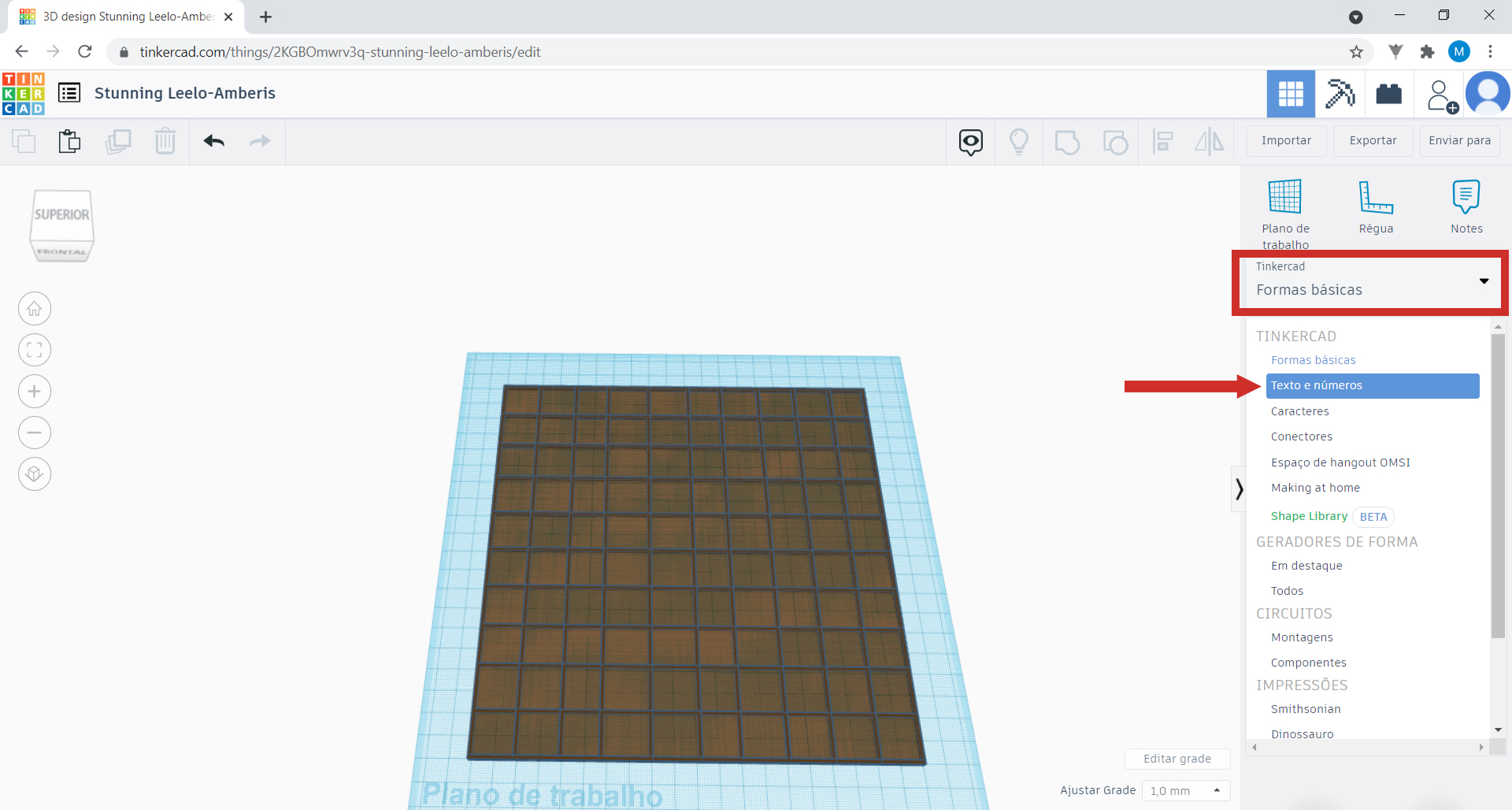

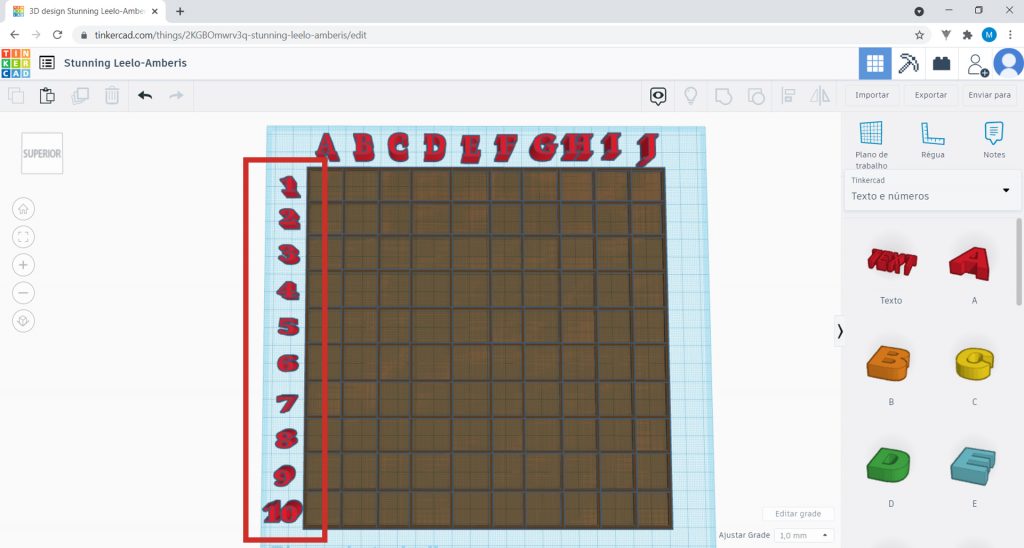

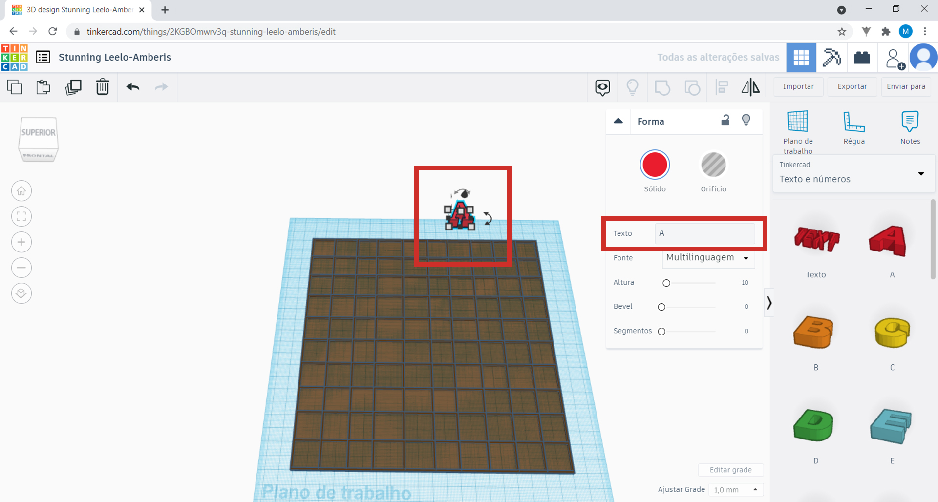

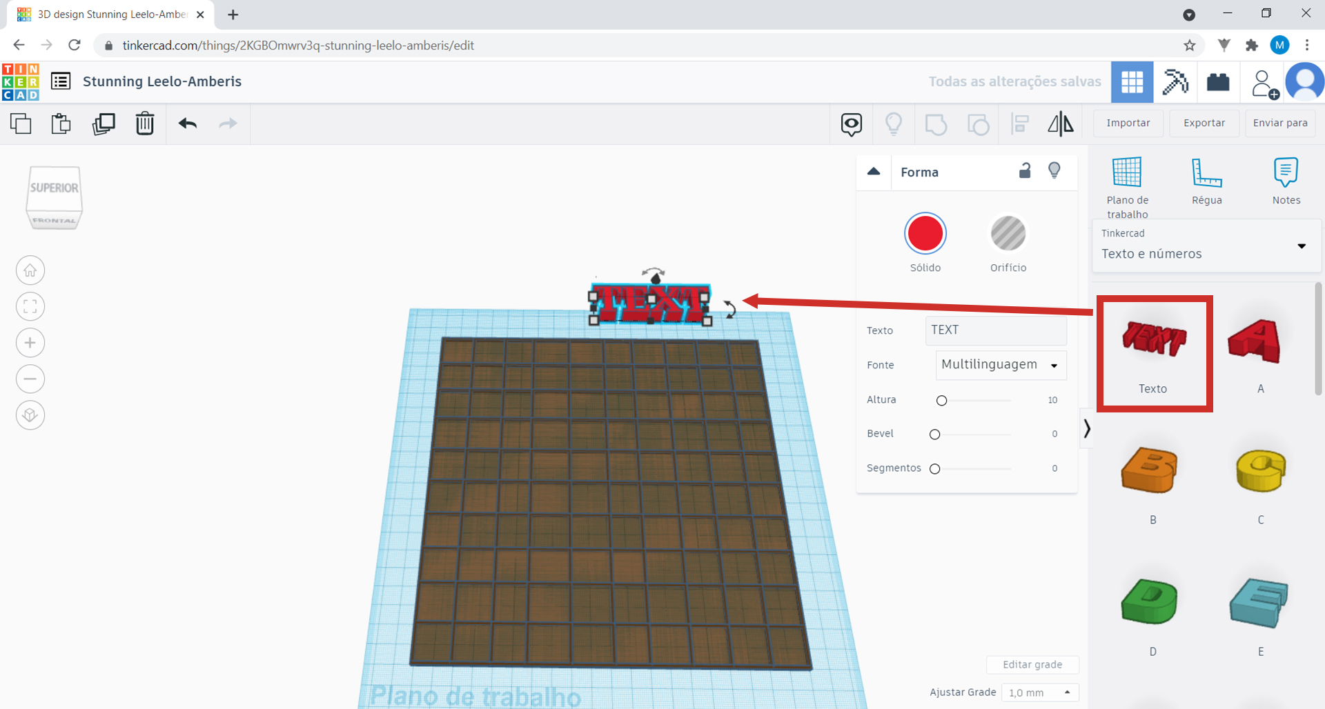

8. Clica em Formas básicas e seleciona a opção Texto e números. Neste menu podes encontrar letras, números e podes ainda escrever texto!
Arrasta a opção Texto para o plano de trabalho.
No menu do objeto que arrastaste, à direita, escreve “A” em Texto. Como vês, o texto na tua área de trabalho foi alterado para “A”. Se quiseres também podes alterar o tipo de letra do teu texto em Fonte, a altura do mesmo em Altura, a espessura em Bevel, ou até mesmo torná-lo mais ou menos arredondado aumentando ou diminuindo os Segmentos.

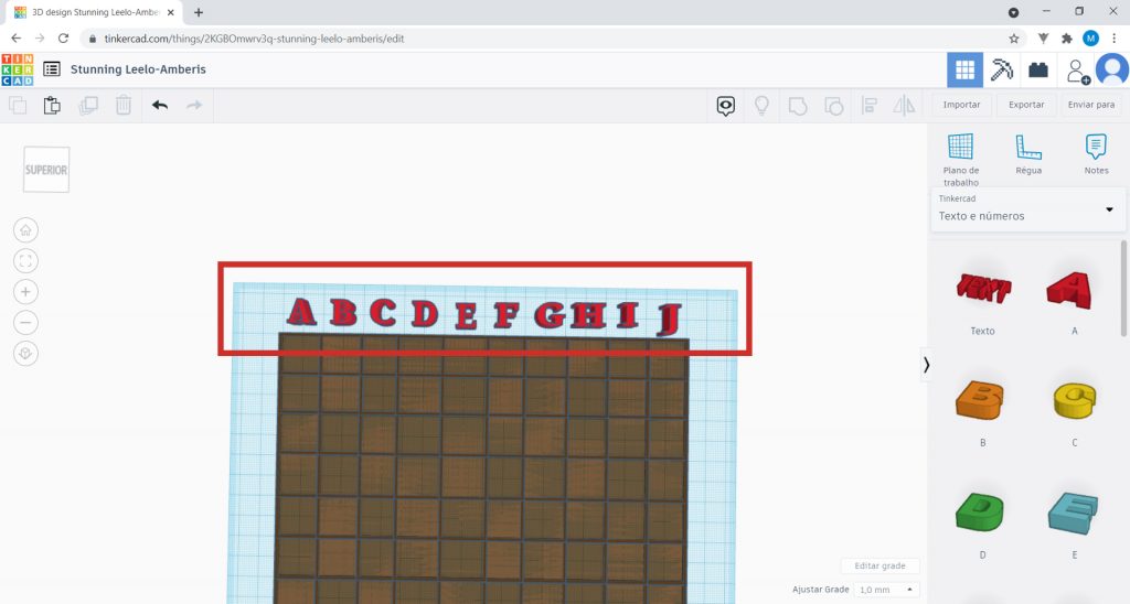

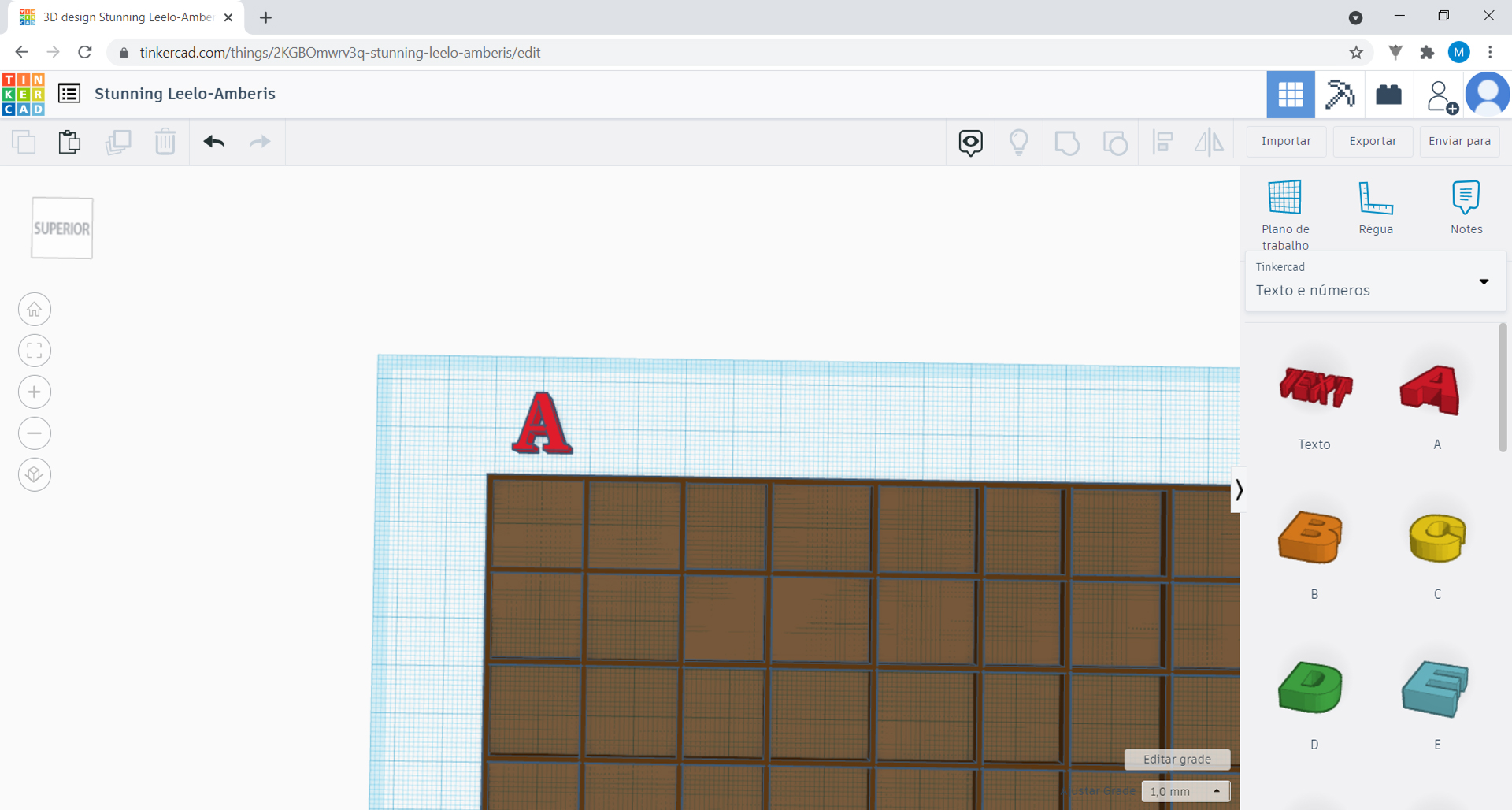

Em seguida, arrasta o “A”para o canto superior esquerdo do teu tabuleiro, em cima da primeira coluna. Diminui um pouco o seu tamanho, como na imagem.

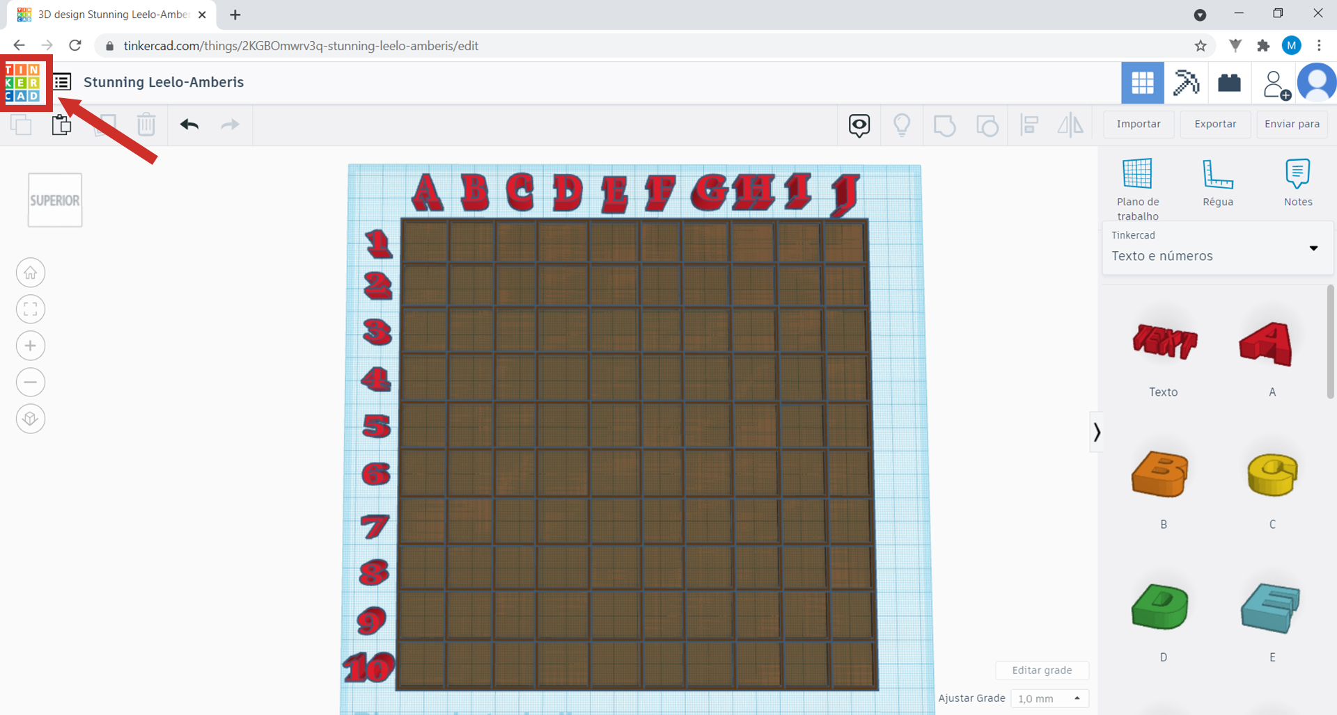

Repete este processo para as letras até ao J, para todas as colunas.

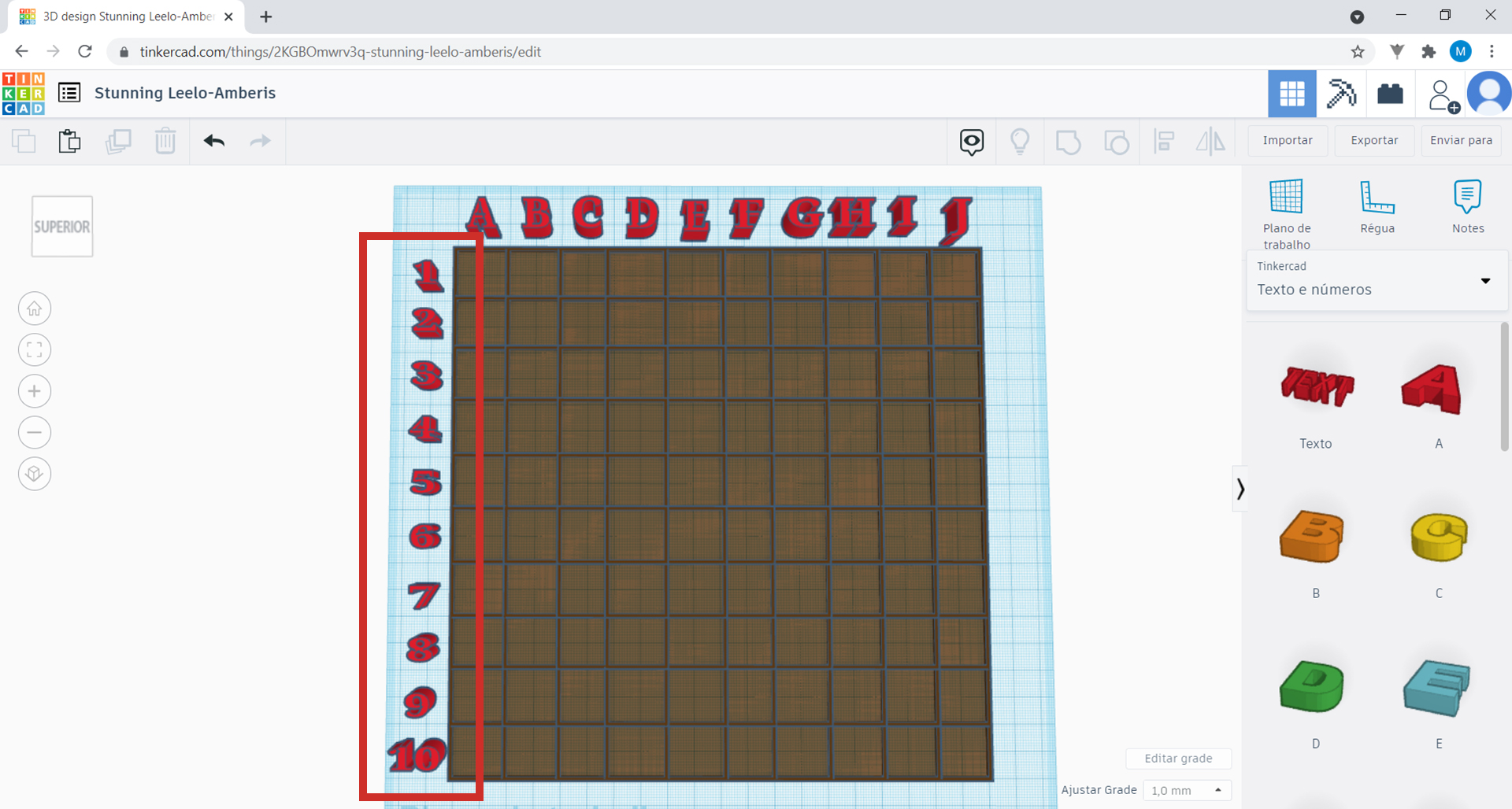

Agora, da mesma maneira, adiciona números de 1 a 10 no lado esquerdo do tabuleiro. Cada número corresponde a uma das linhas horizontais.

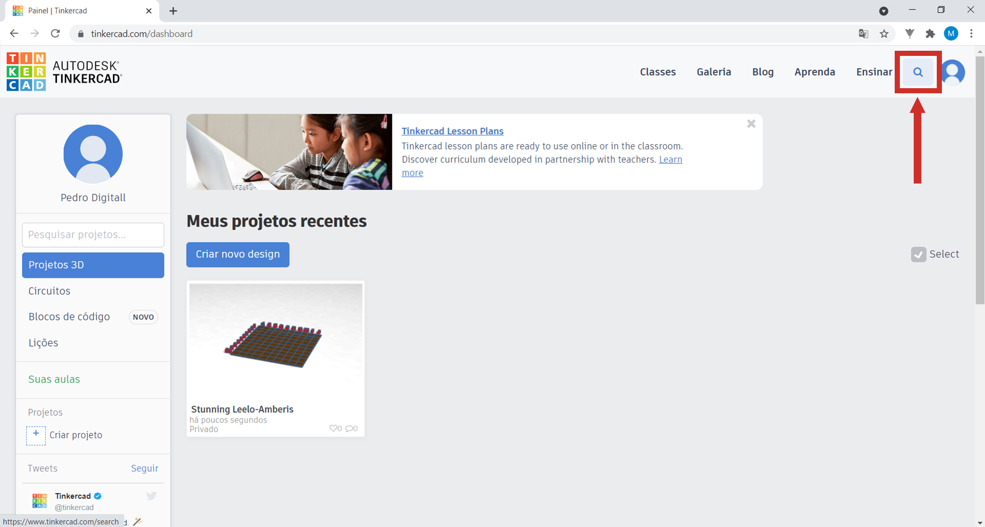

9. Algumas pessoas criaram objetos no Tinkercad e muitas tornaram esses objetos públicos, para que qualquer outra pessoa os pudesse usar nos seus projetos. Volta ao menu principal do TinkerCad, clicando aqui:
No menu principal, no canto superior direito, está um símbolo de uma lupa. Clica nela.

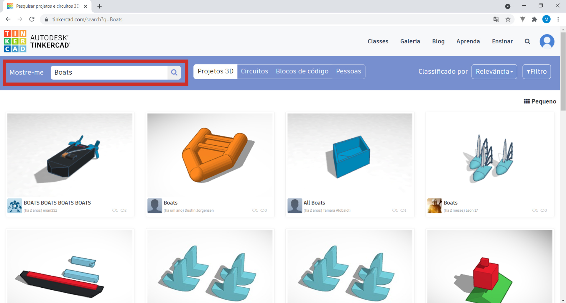

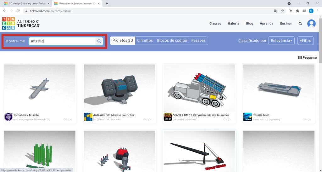

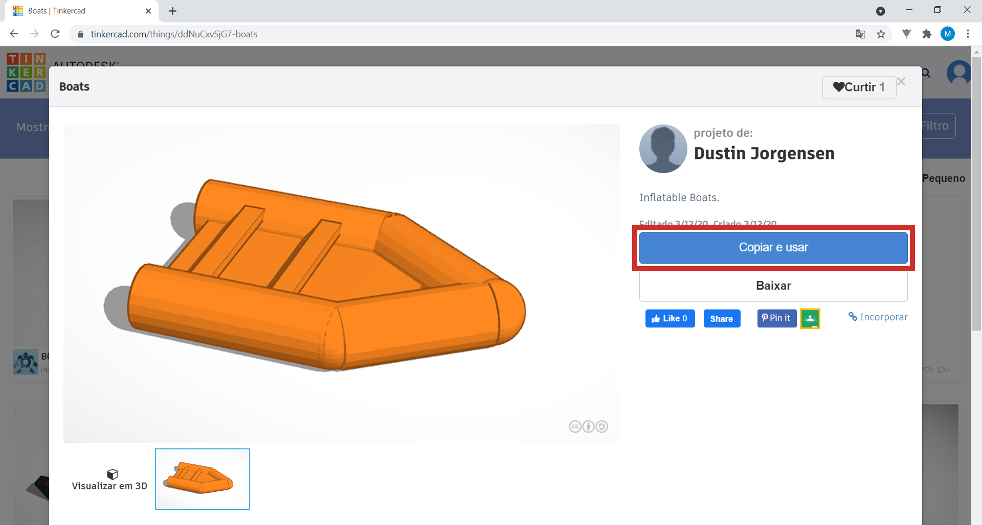

Nesse menu, podes pesquisar pelos objetos que pretendes em Mostre-me. Para a batalha naval, precisamos de barcos. Pesquisa por “Barcos” ou, para obteres mais resultados, pesquisa por “Boats“, a palavra em inglês que significa Barcos.

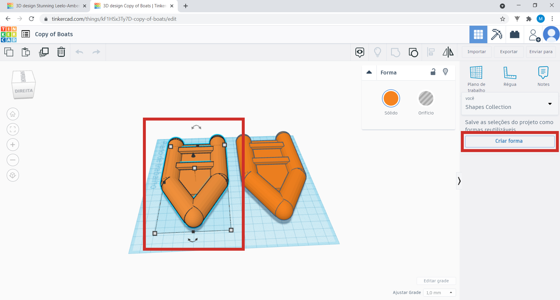

Seleciona um dos vários projetos que te aparecem. Podes escolher o que mais gostas. Clica em Copiar e usar.

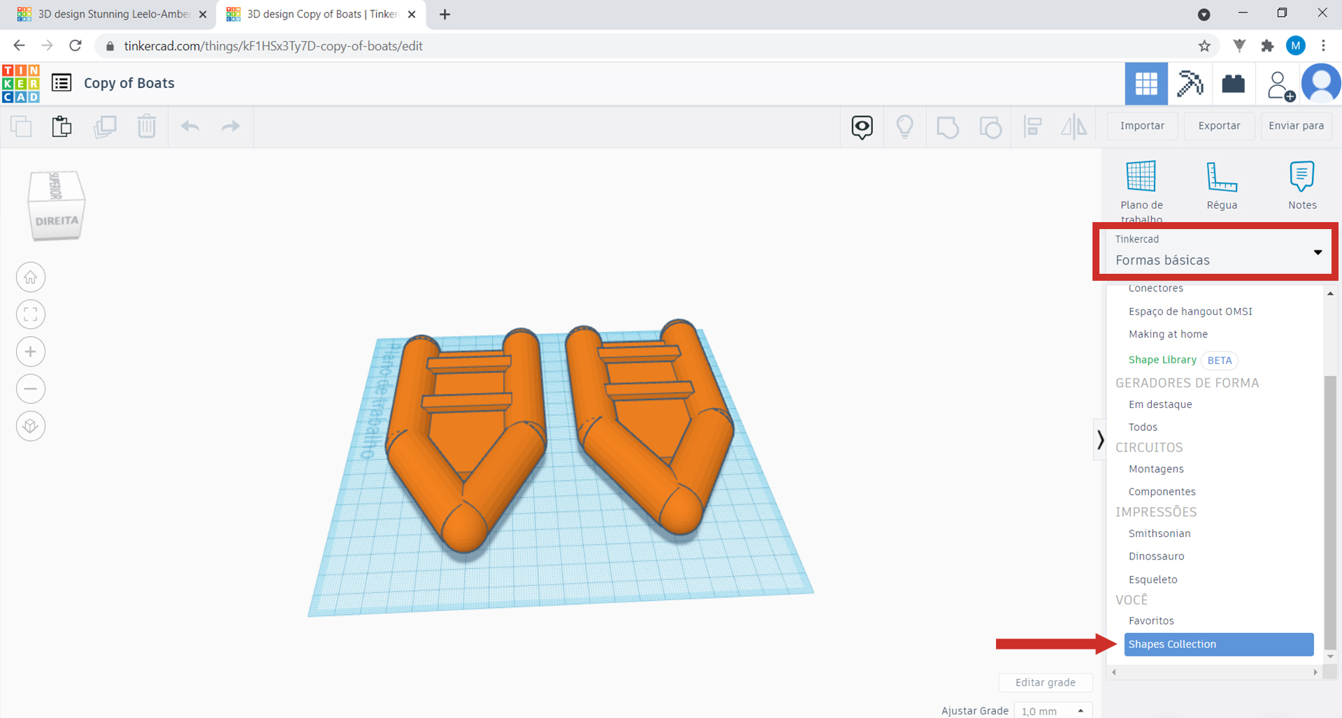

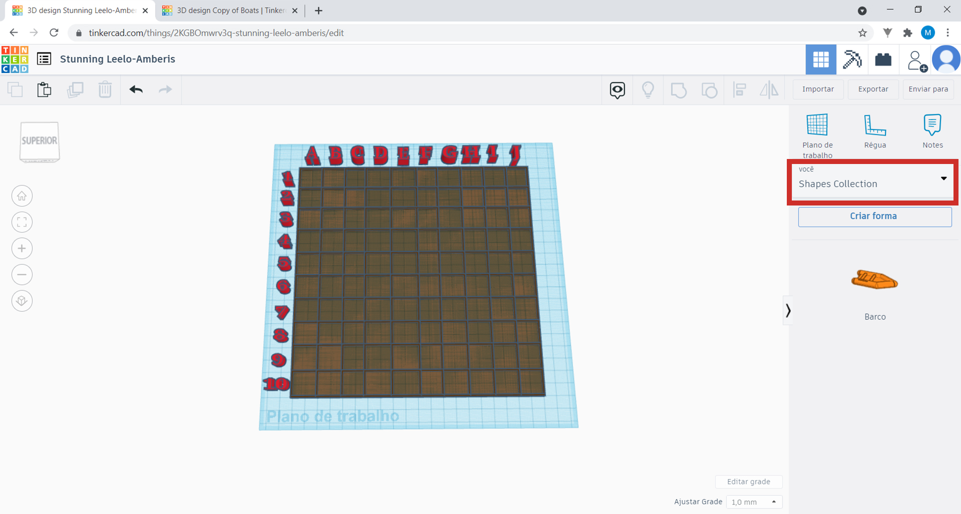

Para usares esse objeto no teu projeto, vai a Formas básicas e clica em Shapes Collection.

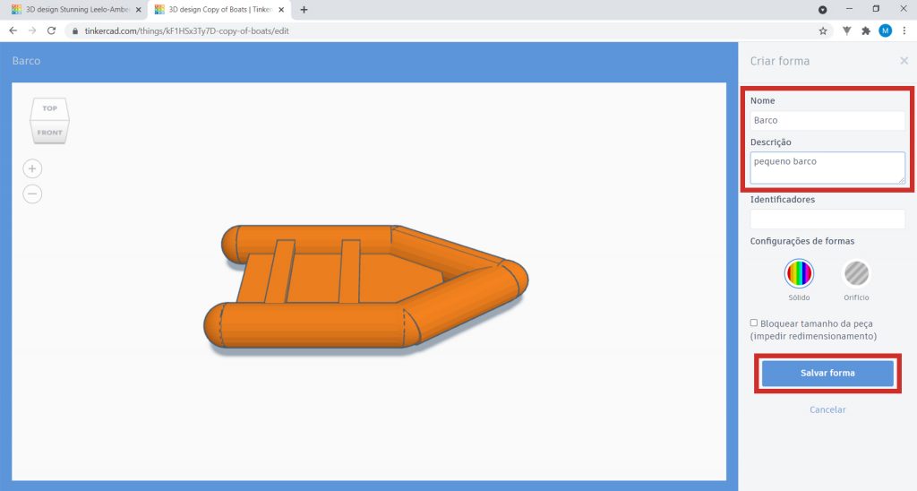

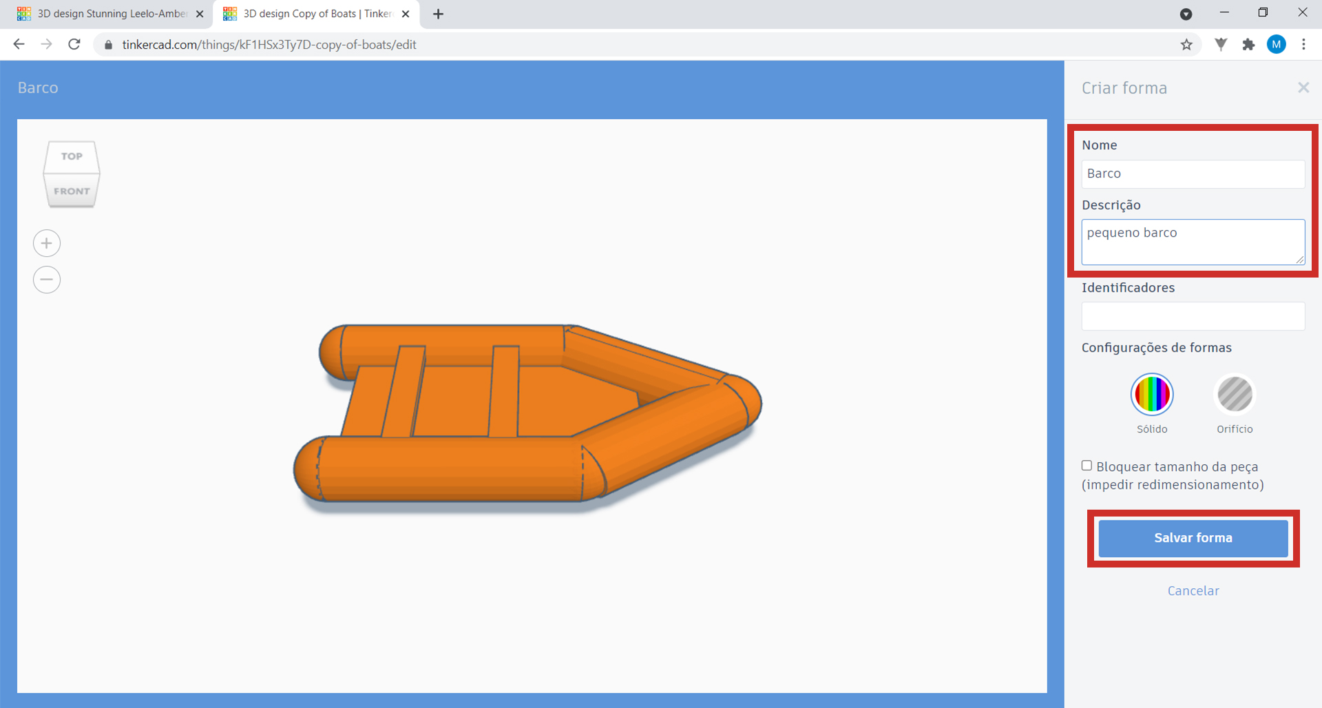

Seleciona o barco por inteiro, e clica em Criar forma.
Dá um nome ao objeto. Podes também escrever uma pequena descrição do mesmo. Quando terminares, clica em Salvar forma.
O objeto já se encontra na pasta Shapes Collection, pronto a ser utilizado e editado em qualquer um dos teus outros projetos.
Para o teu jogo, também vais precisar de mísseis, para criares os tiros que vais lançar e receber do teu adversário. Podes criá-los ou ir de novo procurar por mísseis feitos por outras pessoas. Se o fizeres, procura pela palavra em inglês “Missile”.

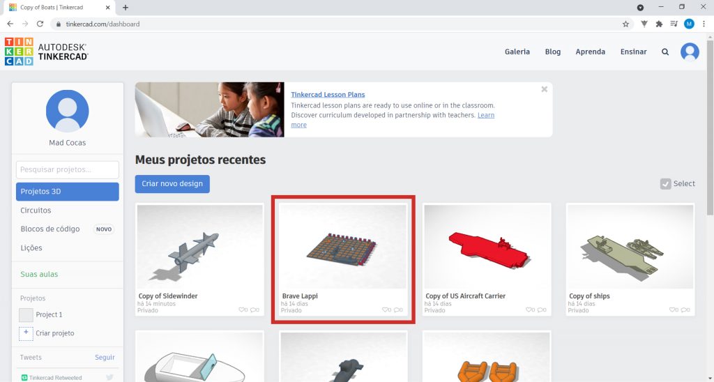

10. Vai ao Painel do Tinkercad e seleciona o projeto com o tabuleiro que estavas a construir.

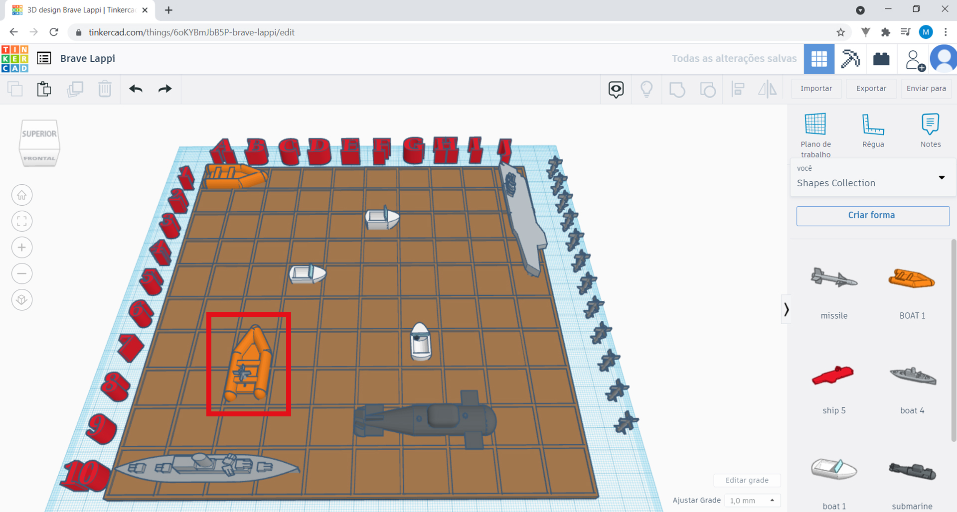

Em Shapes Collection, seleciona: • Três barcos que ocupem apenas um quadrado do teu tabuleiro; • Dois barcos que ocupem cada um dois quadrados; • Um barco que ocupe três quadrados seguidos; • Um barco que ocupe quatro quadrados seguidos; • Um porta-aviões, que ocupe cinco quadrados seguidos; • Um míssil com o tamanho de um quadrado, que depois poderás duplicar para assinalar os tiros.
Quando tudo estiver criado, podes jogar com um amigo. Este pode usar um papel para fazer o tabuleiro da Batalha Naval, ou então ensina-lhe tudo o que aprendeste nesta atividade e cada um usa o seu tabuleiro digital! Vamos ver um exemplo de como podia ser uma jogada.
