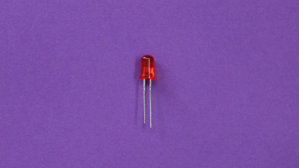

Que componente é este?
A. LED B. Buzzer C. Interruptor D. Resistência
Resposta: A LED significa Diodo Emissor de Luz e é um componente que transforma a energia elétrica em energia luminosa. Tem duas perninhas: uma mais comprida a que corresponde o seu polo positivo e uma mais curta a que corresponde o seu polo negativo.

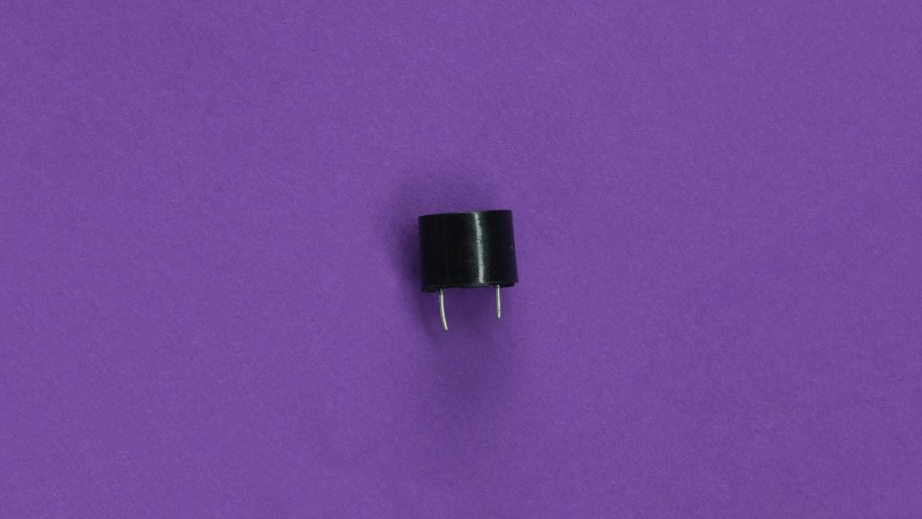

Resposta: B Um buzzer é um componente que transforma a energia elétrica em energia sonora. Tem duas perninhas: uma mais comprida a que corresponde o seu polo positivo e uma mais curta a que corresponde o seu polo negativo.

VERDADEIRO ou FALSO?
Os buzzers só deixam passar a energia elétrica num sentido: do mais para o menos.
Resposta: Verdadeiro Os buzzers têm duas pernas: uma mais comprida a que corresponde o pólo positivo, e uma mais curta a que corresponde o pólo negativo. A energia elétrica entra na perna correspondente ao mais e sai na perna correspondente ao menos. A afirmação é verdadeira.

LED significa:
A. Diodo Emissor de Luz B. Diodo Elétrico Luminoso C. Dispositivo Emissor de Luz D. Dispositivo Elétrico Luminoso
Resposta: A LED significa Diodo Emissor de Luz, em inglês, Light-Emitting Diode.

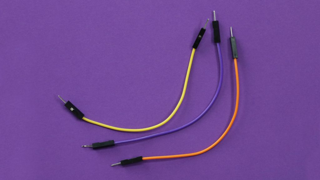

Os fios jumper são compostos por:
A. Plástico B. Metal C. Plástico revestido a metal D. Metal revestido de plástico
Resposta: D Os fios jumper são fios metálicos revestidos a plástico que nos permitem ligar componentes eletrónicos e criar assim circuitos elétricos. As cores do plástico dos fios jumper não têm influência no funcionamento do circuito, contudo são muito importantes porque, num circuito muito complexo, permitem-nos lê-lo melhor.
