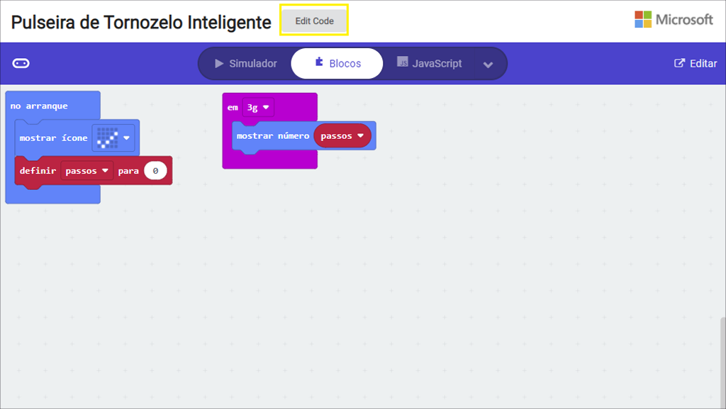

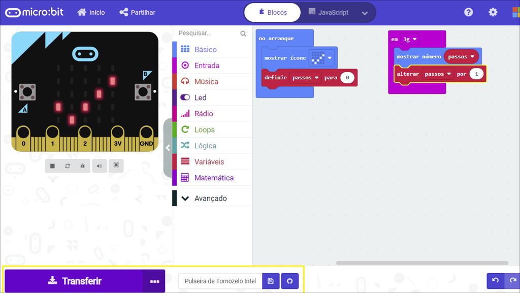

3. Acede ao modelo pré-programado na página de Make Code Micro:bit e clica em Edit Code.

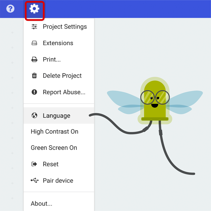

Para mudares o idioma do interface do programa, segue estes passos:
– Carrega no botão esquerdo do rato cima da roda de ferramentas.
– Selecciona a opção Language/Idioma.
– Escolhe o idioma.

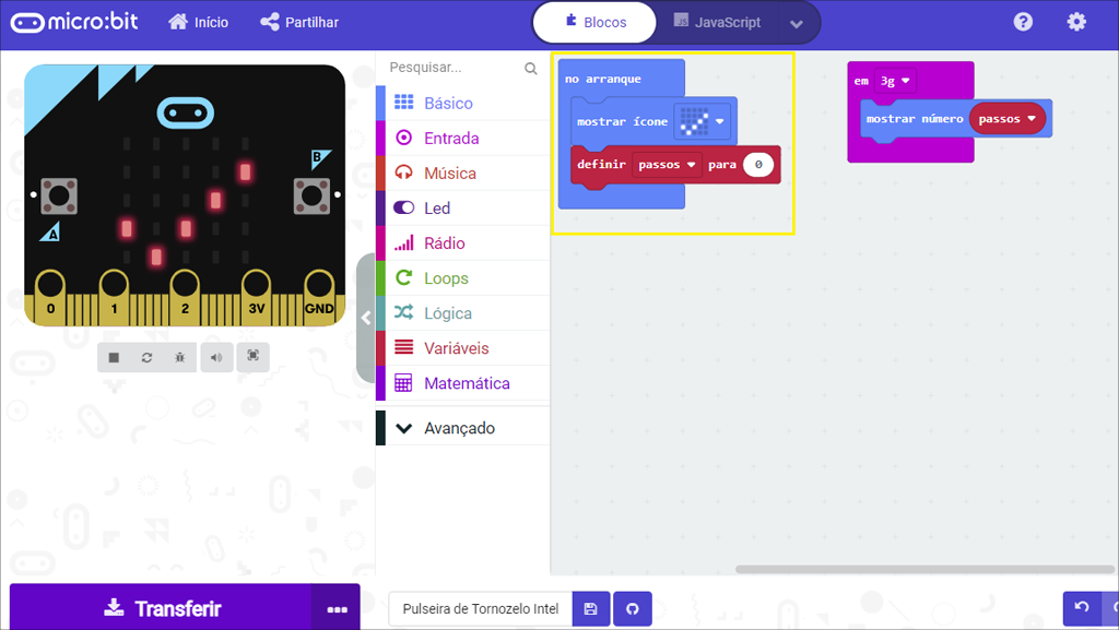

4. O primeiro bloco diz-nos que ao iniciar a pulseira de tornozelo inteligente, o número de passos será 0, para que comece a contar a partir desse momento.

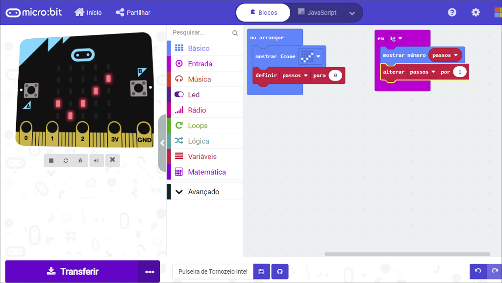

5. Para que a pulseira de tornozelo inteligente funcione, temos de indicar quando deve começar a contar.
Para fazer isso, na seção Variáveis, deves ir buscar o bloco alterar passos e arrastá-lo para debaixo de mostrar número.
Com este bloco, o que estamos a programar é que quando a placa parar abruptamente, entender-se-á que mais um passo foi dado e o número de passos contados até aquele momento é aumentado em 1.
6. Após estas etapas, tens a programação feita.
7. A seguir, transfere a programação que fizeste, para a introduzires no Micro:bit. Guarda-a com o nome de “Pulseira de Tornozelo Inteligente”. Para isso, clica na caixa à esquerda do ícone Salvar, escreve o nome e depois clica no botão Transferir
Para facilitar a transferência da programação no Micro:bit, salva o arquivo numa pasta específica (numa pasta criada no ambiente de trabalho, por exemplo).
