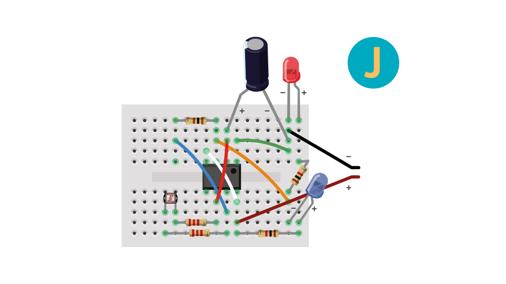

14. Monta o circuito.
Neste circuito, vamos utilizar duas resistências de 1 kΩ (castanho, preto, vermelho), duas resistências de 2,2 kΩ (vermelho, vermelho, vermelho), uma resistência de 100 Ω (castanho, preto, castanho) e um condensador pequeno.
15. Vamos agora explorar um novo componente: o LDR. A sigla inglesa LDR significa Light-Dependent-Resistor, e consiste numa resistência dependente da luz.
Esta imagem tem um texto alternativo em branco, o nome da imagem é IMG_9945-1024x683.jpg
O LDR não tem polaridade, pelo que é indiferente como colocamos as suas pernas.
16. No circuito podes agora inserir um LDR.
Quanto mais luz incidir no LDR, menos resistência ele terá. Consequentemente, mais eletricidade irá passar. Quanto menos luz incidir, mais resistência ele irá apresentar e menos eletricidade irá passar.
17. Liga a pilha ao circuito:
18. Logo que ligamos a pilha, os LEDs começam a piscar intermitentemente. Mas por que piscam assim? Bem, os LEDs piscam assim porque o circuito integrado envia esse comando, para piscarem deste modo.
Então, e o que é que o LDR faz?
Ao aproximarmos e afastarmos uma dada luz, podemos ver que os LEDs ora começam a piscar mais rápido, ora mais lentamente.

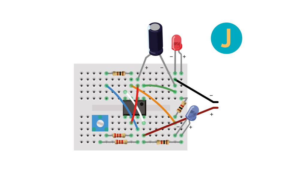

Se os LDRs são resistências que variam com a luz e os potenciómetros são resistências que podemos fazer variar, não poderemos trocar o LDR por um potenciómetro e controlar, nós mesmos, a velocidade das piscadelas?
19. Experimenta! Retira o LDR do circuito e coloca no seu lugar o potenciómetro. A perna central deve ficar alinhada com a resistência mais à esquerda. A perna mais à esquerda irá ficar numa coluna vazia, é verdade. Mas não te preocupes porque funcionará na mesma.
20. Agora, pega na mini chave do potenciómetro e regula a resistência. Ao rodarmos para um lado e depois para o outro, estamos a diminuir e depois a aumentar a resistência, ou seja, a deixar passar mais ou menos eletricidade, exatamente como no LDR!
Vês como a velocidade do pisca-pisca muda?
