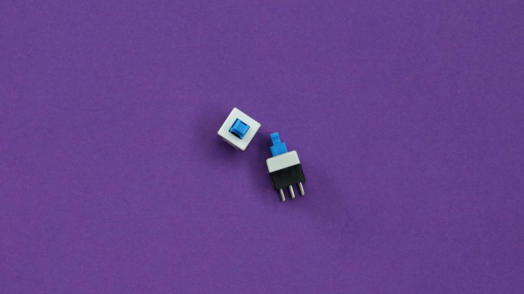

17. A novidade deste circuitosão os “interruptores”, que têm um princípio de funcionamento muito semelhante ao dos botões de pressão. Os interruptores interrompem, ou não, o circuito, abrindo-o ou fechando-o respetivamente. A diferença é que no interruptor o estado é permanente. Ou está ligado ou desligado. No botão de pressão, o estado fica ativo apenas enquanto estivermos a pressionar o mesmo.

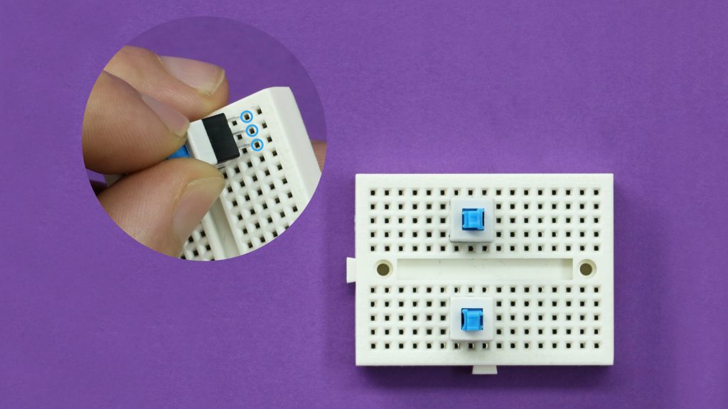

18. Cada um dos interruptores tem duas filas de pinos, com três pinos cada uma. Quando montamos os interruptores na breadboard devemos certificar-nos de que estas filas se encontram dispostas paralelamente a um dos lados mais compridos da breadboard, como na imagem. O objetivo é ter dois pinos (um de cada fila) em cada coluna consecutiva, num total de três colunas.
19. Monta um interruptor na parte superior da breadboard e um interruptor na parte inferior da breadboard.
Como podes ver, os interruptores estão colocados de forma a não partilharem qualquer coluna, logo, não estão ligados entre si.

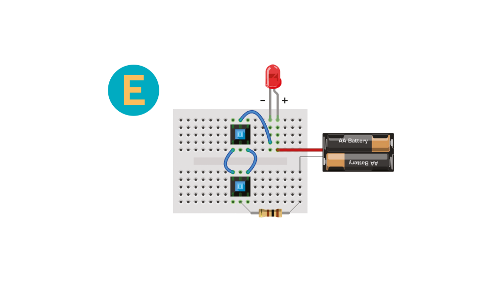

20. Vamos montar o circuito e ligá-los!
21. Experimenta agora ligar os interruptores alternadamente. O que acontece? Se prestares atenção, verás que este circuito é muito utilizado em escadas ou corredores. Permite-nos ligar e desligar o LED a partir dos dois interruptores. Inteligente, não é?
