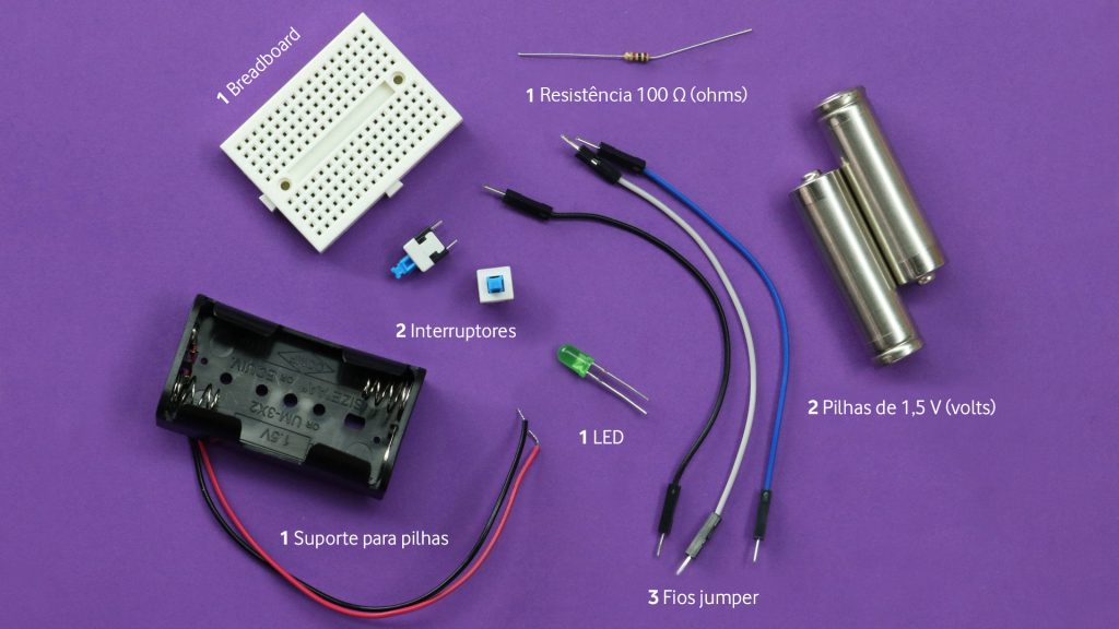

2. Vamos começar com o circuito E. Para o construir, necessitamos de:
