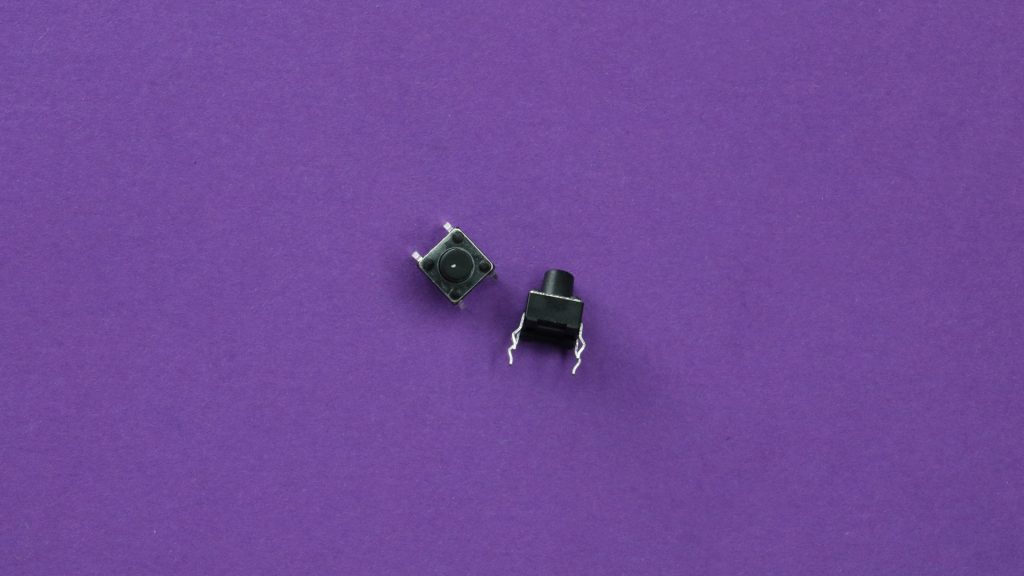

11. Neste circuito, temos um novo componente: o botão de pressão. Este serve, tal como os interruptores, para interromper circuito. Ao interrompermos um circuito, impedimos que a eletricidade passe de um lado para o outro. Com o botão de pressão é possível abrir ou fechar um circuito.
INFORMAÇÃO ADICIONAL PARA PROFESSORES
Sendo a corrente elétrica um movimento, e não havendo movimento porque o circuito está interrompido, deixamos de ter corrente: o circuito encontra-se aberto e os nossos componentes desligados. Quando voltamos a pressionar o botão ou o interruptor, fechamos o circuito. Com o circuito fechado, voltamos a ter corrente e os componentes ligam-se.

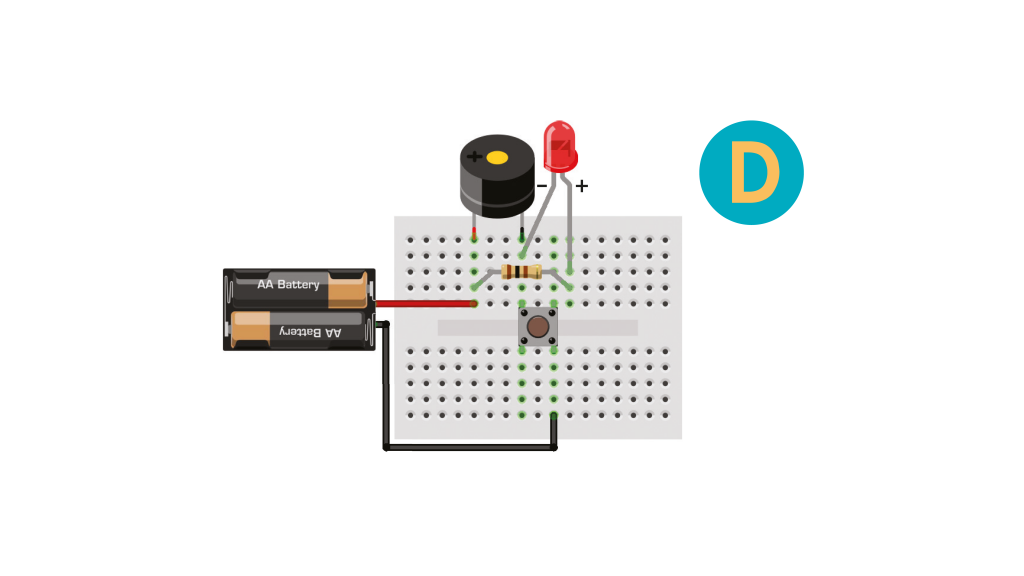

Monta o circuito como na imagem. Neste circuito, vamos utilizar uma resistência de 100 Ω (castanho, preto, castanho).
Carrega no botão. Carrega outra vez. Vês como o LED e o buzzer se ligam e desligam conforme pressionamos no botão? O que acontece é que ao pressionarmos o botão, estamos a fechar o circuito. A eletricidade passa, o LED e o buzzer ligam-se. Por sua vez, se deixarmos de pressionar o botão, abrimos como que um buraco no circuito. A eletricidade não passa, o LED e o buzzer desligam-se.
