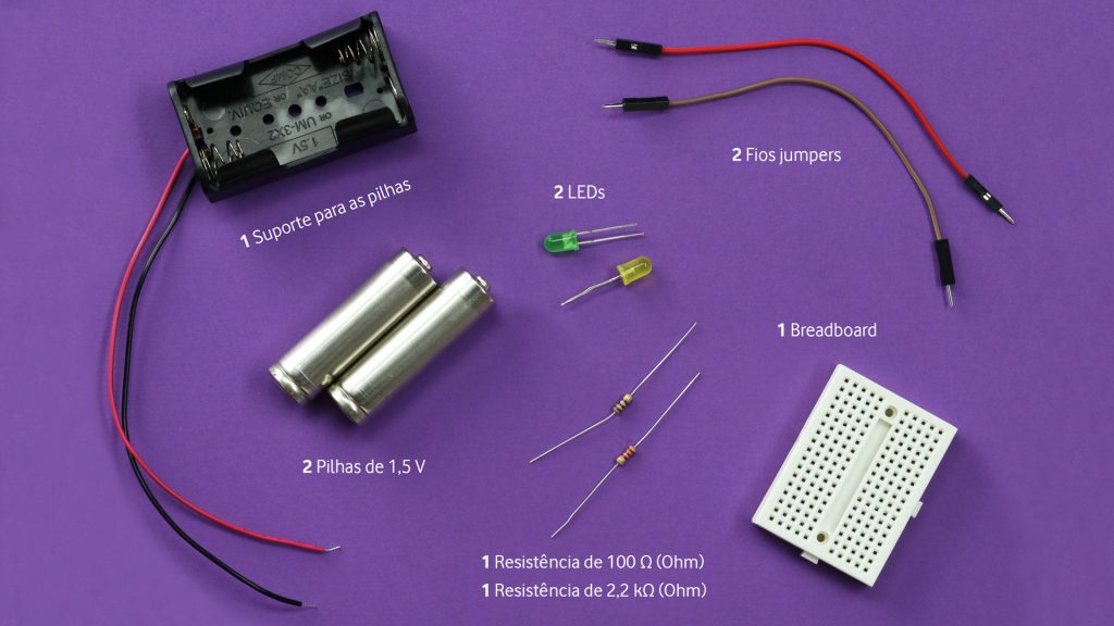

2. Vamos começar com o circuito A.
Para ele necessitamos de:
3. A breadboard não é um componente eletrónico. É, sim, uma plataforma onde podemos inserir os componentes eletrónicos de modo a criar circuitos elétricos. Como podemos ver, ela é constituída por inúmeros pontinhos.
Estes pontinhos estão ligados em cada coluna por pequenos filamentos metálicos. Cada filamento corresponde como que a um fio jumper, componente que iremos conhecer mais à frente. Tudo o que está ligado nos buraquinhos de uma coluna, está ligado entre si.
Usando uma breadboard, dispensamos o uso de muitos fios. Tal simplifica imenso o nosso circuito, tornando-o muito menos confuso.
4. Isto é um LED. LED significa “Diodo Emissor de Luz” e a sigla corresponde às iniciais da expressão inglesa Light (L)-Emitting(E) Diode (D).
O LED é uma pequena lâmpada com duas pernas: uma maior e uma mais pequena. A maior é o polo  positivo do LED e a menor é o polo negativo do LED. O positivo, no nosso circuito, corresponde à perna maior do LED e o negativo à menor.  Vamos colocá-los na breadboard?
Tem atenção para não trocares as pernas dos LEDs. O positivo (+) liga sempre ao positivo (+) e o negativo (-) ao negativo (-) .
5. As resistências regulam a quantidade de energia que circula num circuito elétrico. As resistências não têm nem positivo, nem negativo. Podemos colocá-las no sentido que quisermos. Existem umas resistências mais fortes, outras mais fracas. Usamos um código de riscas coloridas para as conseguir distinguir. A unidade de medida da resistência elétrica é o Ohm (Ω). Neste circuito, vamos utilizar uma resistência de 100 Ω (Ohms) e uma resistência de 2,2 kΩ (Quiloohms).
6. Os fios jumper, ou cabos saltadores, são usados para conduzir a eletricidade de um dado ponto para outro. São constituídos por cobre, um metal condutor, e revestidos por um plástico, muitas vezes colorido. Como o plástico não conduz eletricidade, podemos pegar nos fios sem problema algum!
Aqui temos dois. Com este, vamos ligar o polo negativo do primeiro LED ao polo negativo do segundo LED. Repara: não é importante o buraquinho onde colocas o fio na breadboard, desde que este esteja na mesma coluna da perna do LED a que deve estar ligado.
Depois, pegamos no segundo fio. Com este, unimos as duas resistências, que estão ligadas, por sua vez aos polos positivos dos LEDS.
7. O circuito está montado, contudo não há corrente elétrica a passar por ele. Para isso, precisamos das pilhas e de um suporte para as pilhas.
Cada pilha tem uma base totalmente lisa. Esta deve ficar encostada à mola do suporte. A outra base que tem o que parece ser uma “borbulha” é o polo positivo da pilha e deve ficar encostada à parte lisa do suporte.
Depois das pilhas estarem montadas no suporte, vamos ligá-lo ao circuito. O cabo vermelho é o positivo e o preto o negativo. Vamos ligar o cabo preto a um dos buraquinhos da coluna correspondente à perna menor do primeiro LED, portanto o seu polo negativo. O cabo vermelho, ligamos a um dos buraquinhos da coluna correspondente à primeira resistência.
8. Como podes ver, ambos os LEDs acenderam, mas um deles brilha com um pouco menos de intensidade. Isto acontece porque as resistências que lhes estão associadas são diferentes. O LED cuja resistência associada é menor brilhará mais, pois, neste circuito essa mesma resistência deixará passar mais energia que a outra.
