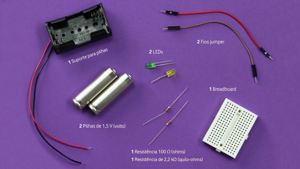

2. Vamos começar com o circuito A. Para construir este circuito necessitas de:

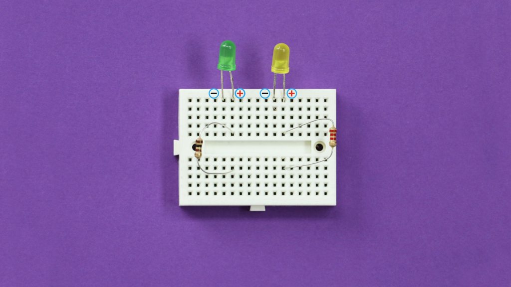

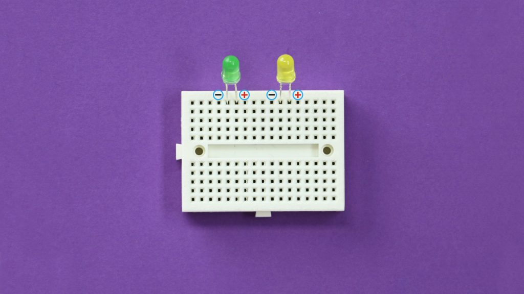

3. A breadboard não é um componente eletrónico. É, sim, uma plataforma onde podemos inserir os componentes eletrónicos de modo a criar circuitos elétricos. Como podemos ver, ela é constituída por inúmeros pontinhos.
Estes pontinhos estão ligados em cada coluna por pequenos filamentos metálicos. Cada filamento corresponde como que a um fio jumper, componente que iremos conhecer mais à frente. Tudo o que está ligado nos buraquinhos de uma coluna, está ligado entre si.
Usando uma breadboard, dispensamos o uso de muitos fios. Tal simplifica imenso o nosso circuito, tornando-o muito menos confuso.
4. Isto é um LED. LED significa Diodo Emissor de Luz e a sigla corresponde às iniciais da expressão inglesa Light (L)-Emitting (E) Diode (D).
O LED é uma pequena lâmpada com duas pernas: uma maior e uma mais pequena. A maior é o polo positivo do LED e a menor é o polo negativo do LED. O positivo, no nosso circuito, corresponde à perna maior do LED e o negativo à menor. Vamos colocá-los na breadboard?
Tem atenção para não trocares as pernas dos LEDs. O positivo (+), liga sempre ao positivo (+), e o negativo (-) ao negativo (-).
INFORMAÇÃO ADICIONAL PARA PROFESSORES
A corrente elétrica é um movimento ordenado de eletrões. Os eletrões movimentam-se ordenadamente segundo um dado sentido. Componentes polares, como o LED, só funcionam quando montados de modo a respeitar esse sentido. A perna maior do LED é também chamada de ânodo, enquanto a perna menor é chamada de cátodo. A corrente elétrica move-se do positivo para o negativo da pilha, logo do ânodo para o cátodo do LED. Caso coloquemos o LED ao contrário, este não irá acender. O circuito estará como que interrompido.
Outra maneira de identificar a polaridade do LED é observando a sua cápsula. A cápsula do LED é redonda. Contudo, se olharmos para a sua base, conseguimos identificar na maioria dos LEDs um pequeno corte. Esse corte serve para identificar o polo negativo do LED.
5. As resistências regulam a quantidade de energia que circula num circuito elétrico. As resistências não têm nem positivo, nem negativo. Podemos colocá-las no sentido que quisermos. Existem umas resistências mais fortes, outras mais fracas. Usamos um código de riscas coloridas para as conseguir distinguir. A unidade de medida da resistência elétrica é o ohm, que se representa por Ω.
Neste circuito, vamos utilizar uma resistência de 100 Ω (castanho, preto, castanho) e uma resistência de 2,2 kΩ (vermelho, vermelho, vermelho).

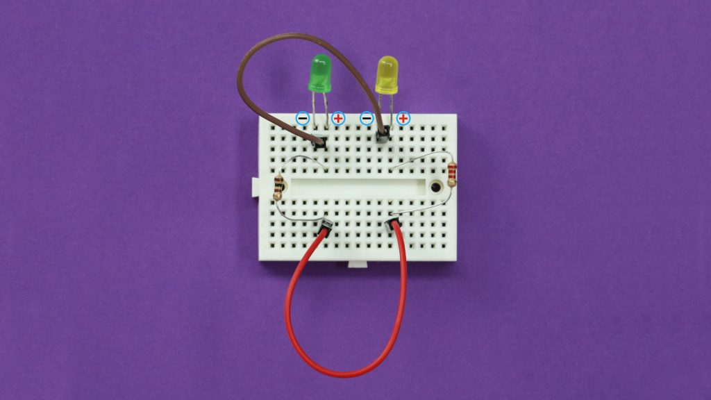

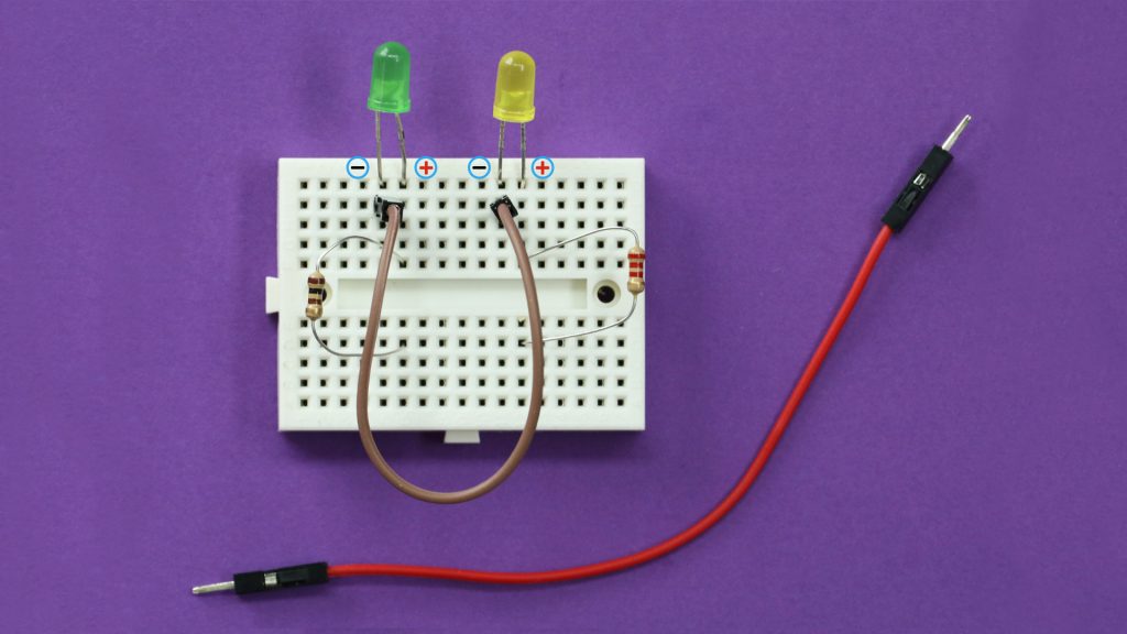

Aqui temos dois. Com um deles, liga o polo negativo do primeiro LED ao polo negativo do segundo LED. Repara: não é importante o buraquinho onde colocas o fio na breadboard, desde que esteja na mesma coluna da perna a que deve estar ligado.
Pega no segundo fio e usa-o para unir as duas resistências, que estão ligadas aos polos positivos dos LEDs.

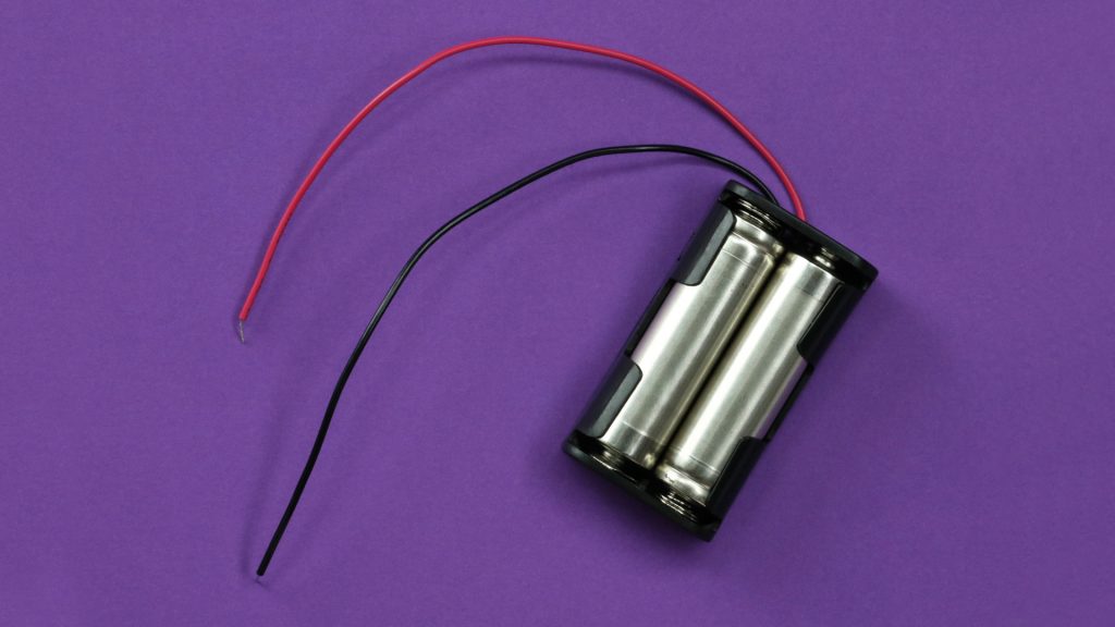

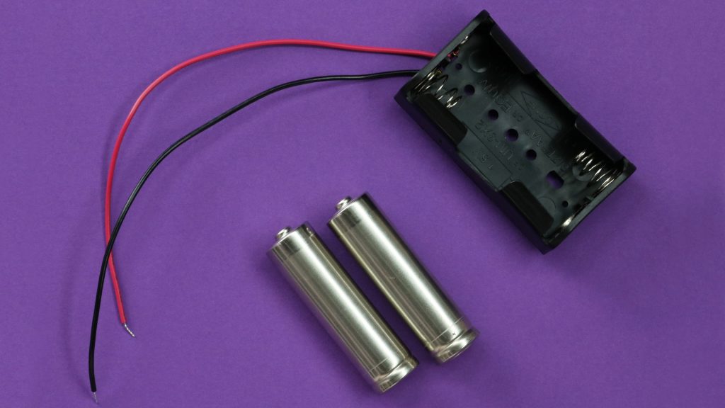

7. O circuito está montado, mas ainda não há corrente elétrica a passar por ele. Para isso, precisas das pilhas e de um suporte para as pilhas.
Cada pilha tem uma base totalmente lisa, que é o seu polo negativo. Esta deve ficar encostada à mola do suporte para pilhas. A outra ponta da pilha, que tem o que parece ser uma borbulha, é o seu polo positivo. Esta deve ficar encostada à parte lisa do suporte.

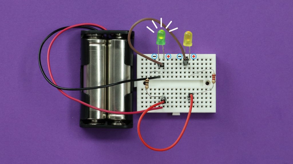

Depois das pilhas estarem montadas no suporte, vamos ligá-lo ao circuito. O cabo vermelho é o positivo e o preto o negativo. Vamos ligar o cabo preto a um dos buraquinhos da coluna correspondente à perna menor do primeiro LED, portanto o seu polo negativo. O cabo vermelho, ligamos a um dos buraquinhos da coluna correspondente à primeira resistência.
8. Como podes ver, ambos os LEDs acenderam, mas um deles brilha com um pouco menos de intensidade. Isto acontece porque as resistências que lhes estão associadas são diferentes. O LED cuja resistência associada é menor, brilhará mais. Nesse circuito essa mesma resistência deixará passar mais energia do que a outra.
