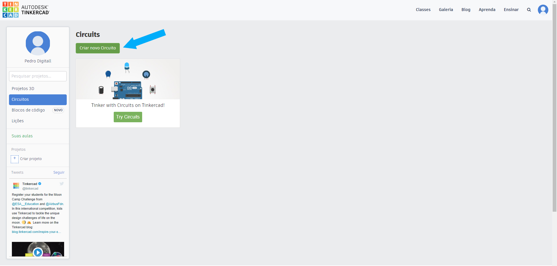

5. Vai a Circuitos, seleciona a opção Criar novo Circuito.

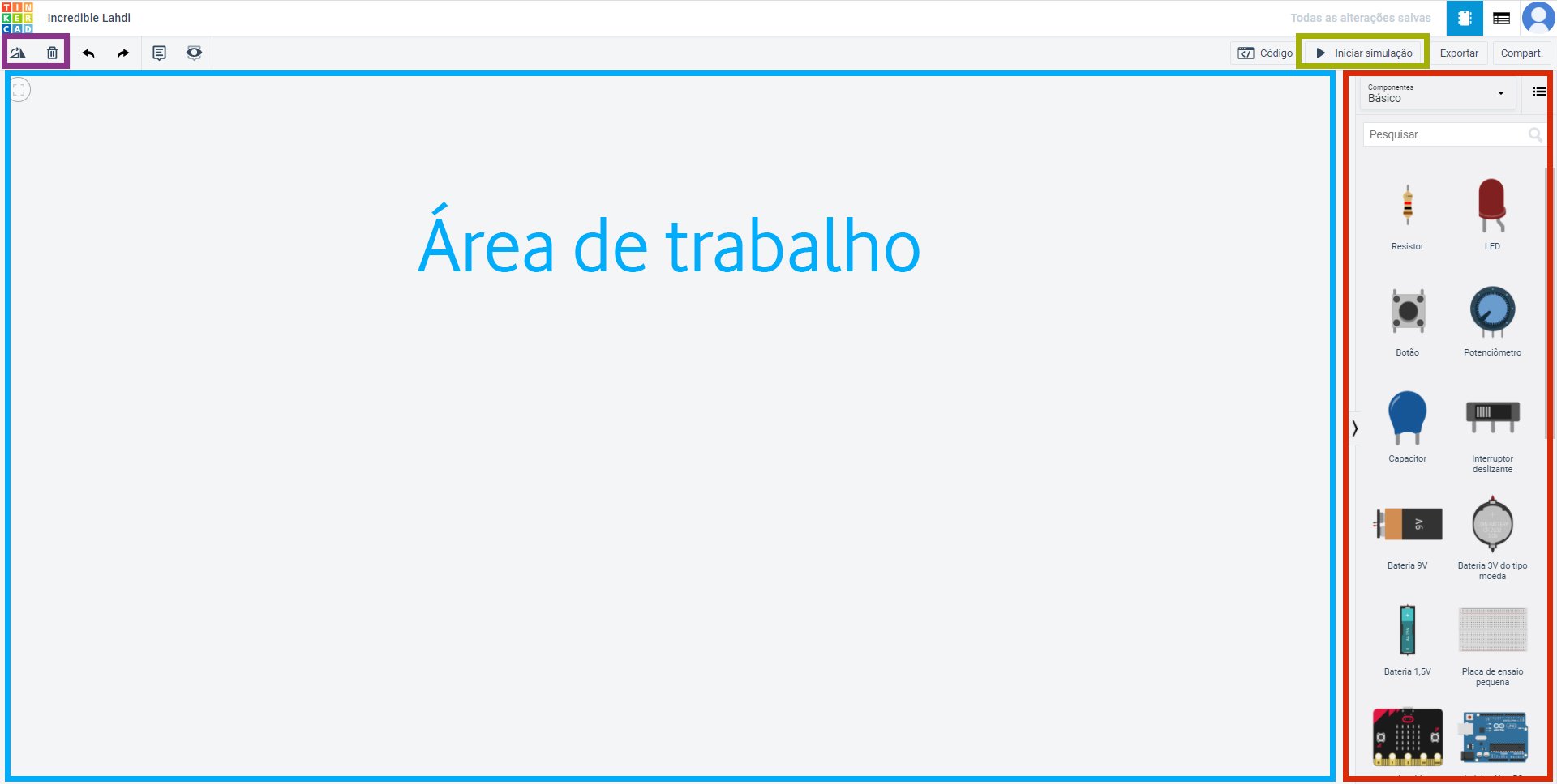

Ao criares um novo circuito verás a interface do Tinkercad assim:
• No lado direito do ecrã, na zona assinalada a vermelho, tens uma lista de componentes que podes usar; • Na zona assinalada a verde, encontra-se assinalado o botão Iniciar simulação. Carrega neste botão, sempre que quiseres testar o funcionamento do teu circuito; • Na zona assinalada a roxo, encontras dois botões: um botão para rodar o componente e outro para apagá-lo; • Para usares um componente, basta selecioná-lo e arrastá-lo para a área de trabalho, assinalada a azul.

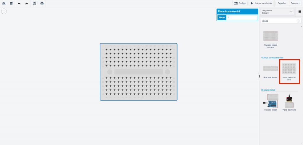

6. Pesquisa por “placa”. Arrasta a Placa de ensaio mini para a área de trabalho.
O que arrastaste também é conhecido como breadboard e é onde vamos construir o circuito. A breadboard contém vários furinhos ligados entre si através de colunas. Estes permitem-nos simplificar os circuitos, ao evitar o uso de muitos fios.

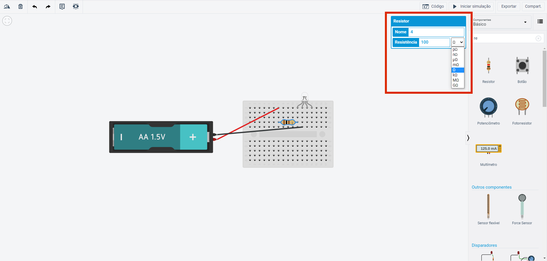

8. Clica na resistência e altera as suas definições para 100 Ω. Quando colocas a resistência na placa, irá aparecer uma caixa para alterares o valor da resistência. Escreve “100” no valor da Resistência e seleciona a unidade Ω.

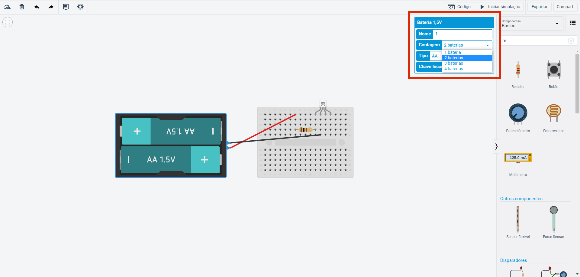

Em seguida, seleciona a bateria de 1,5 V e altera a sua contagem para 2. Quando dizemos 1,5 V, estamos a falar de tensão elétrica. A unidade de medida da tensão elétrica é o volt (V).
Por fim, repara nos dois pontinhos da pilha. Se passares por cima com o rato, um diz negativo e outro positivo. Tem atenção quando construirmos o circuito: o fio preto deve ligar o negativo da pilha à segunda perna do LED.
