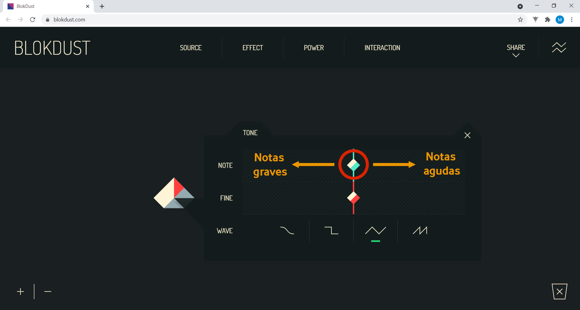

4. Quando clicas no bloco, aparece uma nova caixa com várias opções. Na primeira linha, por exemplo, podes escolher a nota do bloco. Para isso, clica no losango verde e arrasta-o para a direita para obteres notas mais agudas ou para a esquerda para notas mais graves.

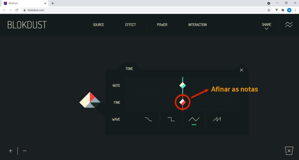

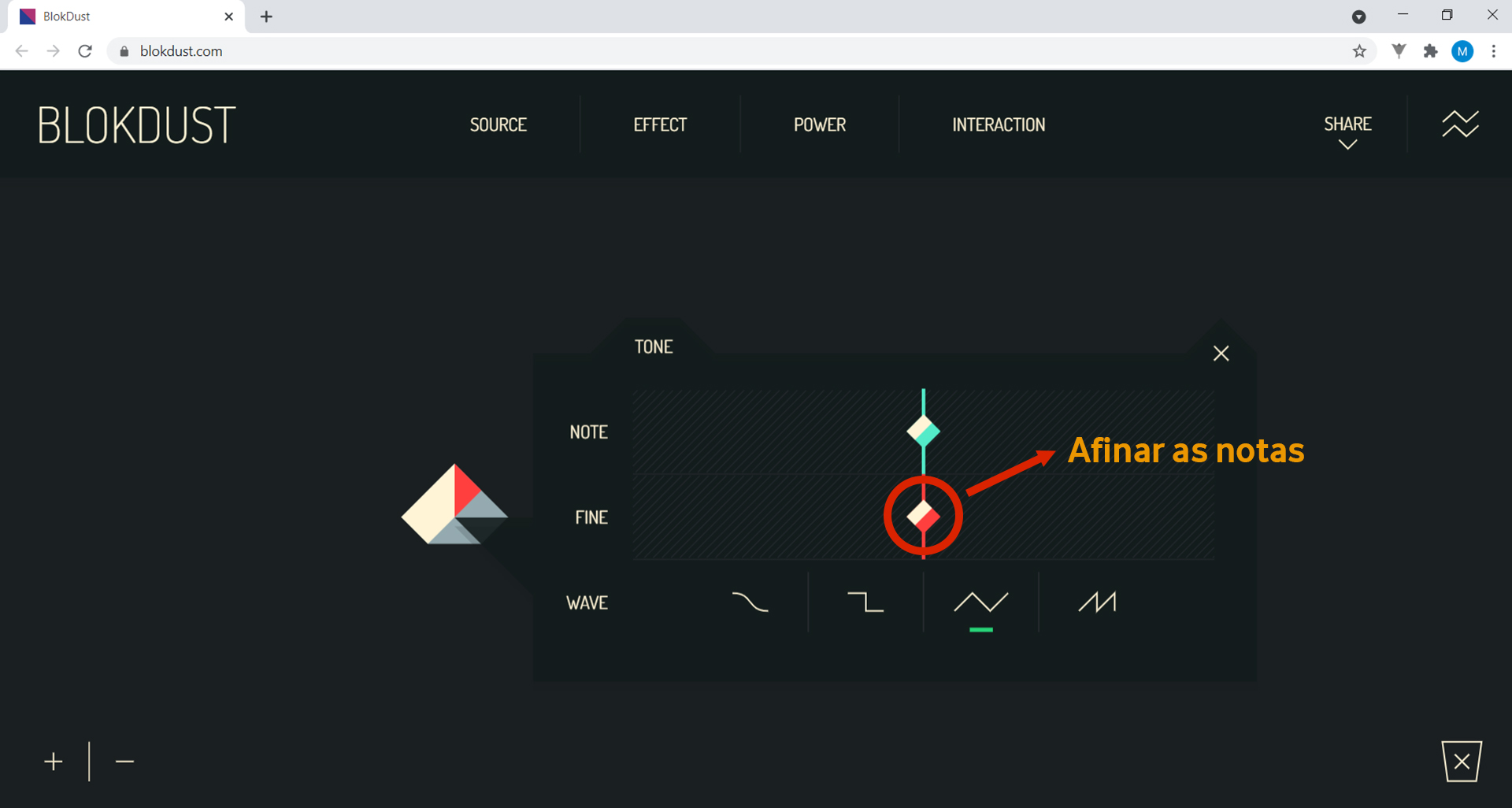

Em baixo, podes ver um segundo losango vermelho que te permite afinar a nota que escolheste antes.

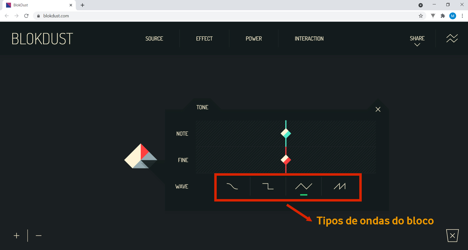

A nota Dó num piano soa diferente de um Dó numa guitarra porque o timbre dos instrumentos é diferente. Na última linha, podes escolher o tipo de onda do teu som, ou seja, qual o timbre que queres que o som tenha. Da esquerda para a direita tens: a onda sinusóide, a onda retangular, a onda triangular e, por fim, a onda dente de serra. Todas estas criam timbres diferentes. Podes explorá-las. Escolhe uma que gostes.

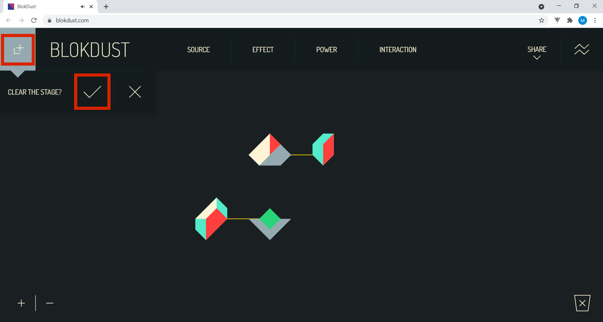

8. Para terminar, vamos explorar algumas opções do próprio programa. No canto superior esquerdo, tens um botão. Se clicares nele, aparece a mensagem CLEAR THE STAGE (Apagar a área de trabalho?). Se clicares no certo, o programa apaga tudo o que fizeste até agora. Se clicares na cruz, o que fizeste não é apagado.

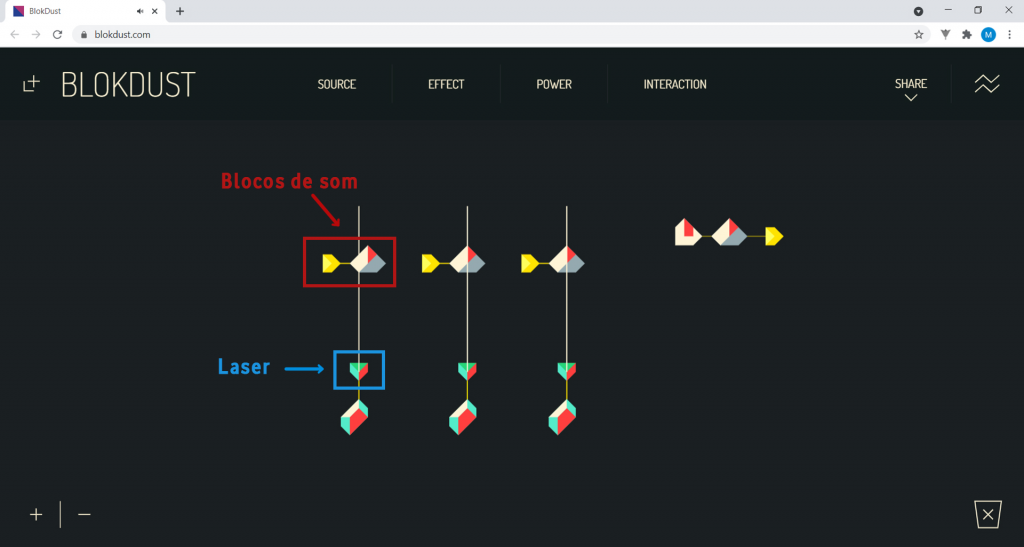

10. Primeiro, começa por criar esta sequência de blocos:
Procura os blocos e tenta reproduzir o que está na imagem.
A cada um dos três blocos de som, com o bloco de laser por baixo, corresponde uma nota diferente.
Clica sobre o primeiro bloco de som e escolhe a nota C4, que corresponde à nota Dó.
No segundo bloco de som, escolhe a nota E4, que corresponde à nota Mi.
Por fim, no terceiro bloco de som, escolhe a nota G4, que corresponde à nota Sol.
