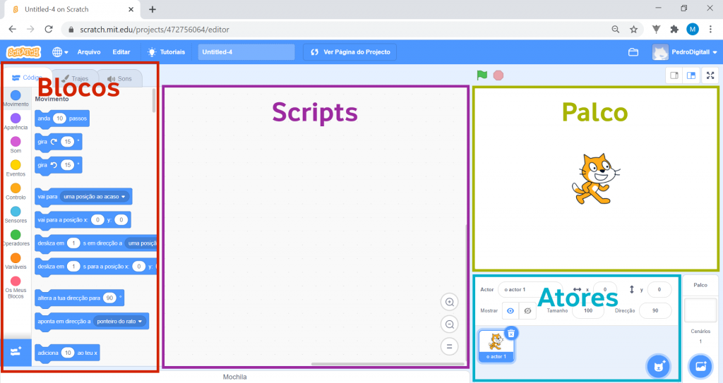

A interface está dividida em quatro áreas: o Palco, os Atores, os Scripts e os Blocos.
• O Palco é onde podes ver os gráficos e animações do teu projeto. É onde testas o teu código.
• A área dos Atores é onde podes ver, alterar, adicionar ou remover todas as imagens que irão aparecer no Palco.
• Programas na área dos Scripts, arrastando para aqui os blocos que precisas, montando-os.

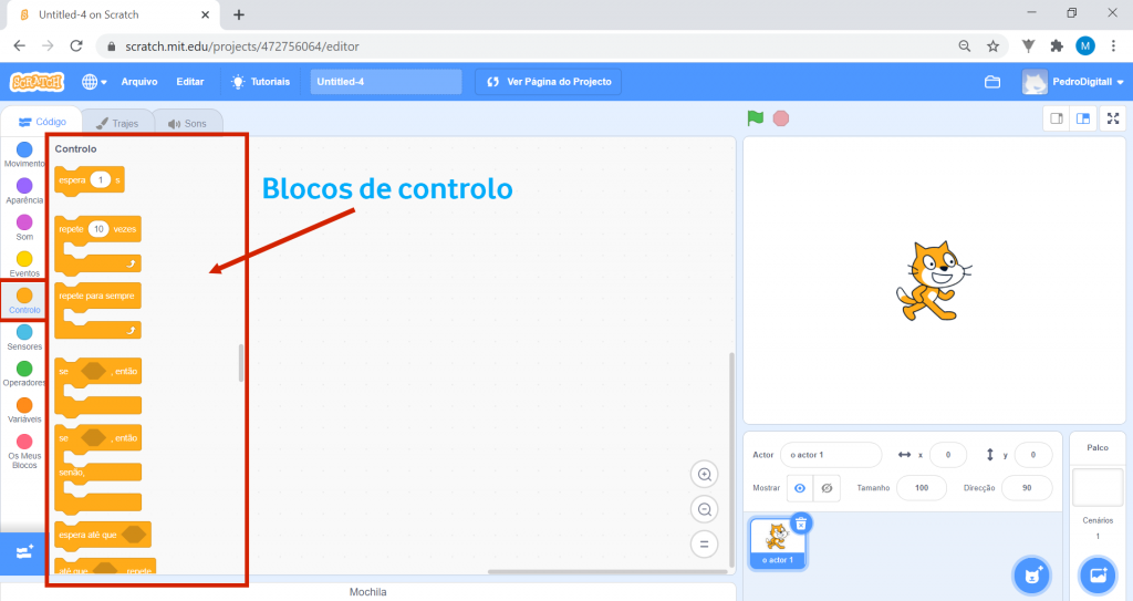

• Na área dos Blocos, tens todos os blocos que podes usar para construir o teu código. Se reparares, existem vários tipos de blocos, cada um responsável por uma determinada função. Podes distingui-los através das diferentes cores que têm.

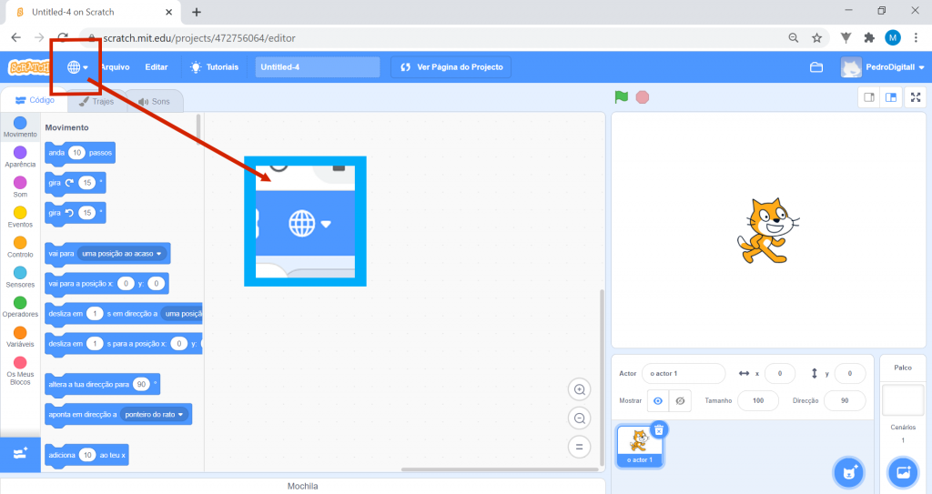

O idioma pré-definido pode não ser o português. Antes de prosseguir a aula, deve verificar se todos os alunos têm a interface do programa em português. Para alterar o idioma, clique no Globo no canto superior esquerdo e selecione o idioma pretendido (Português).

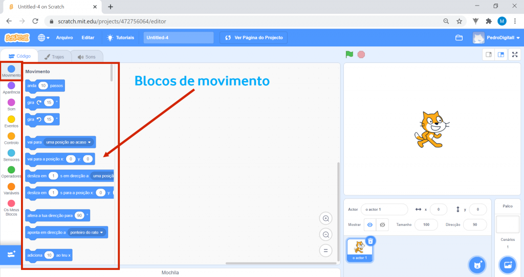

• Primeiro, os blocos de Movimento. Usas os blocos de movimento quando queres que um objeto se mova. Podes colocá-lo a girar, a andar, a deslizar para um sítio específico ou aleatório, entre outros.

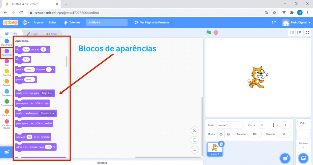

Por sua vez, os blocos de Aparência permitem colocar um objeto a falar, alterar o seu tamanho, mudar a sua roupa ou até mesmo o cenário em que se encontra.

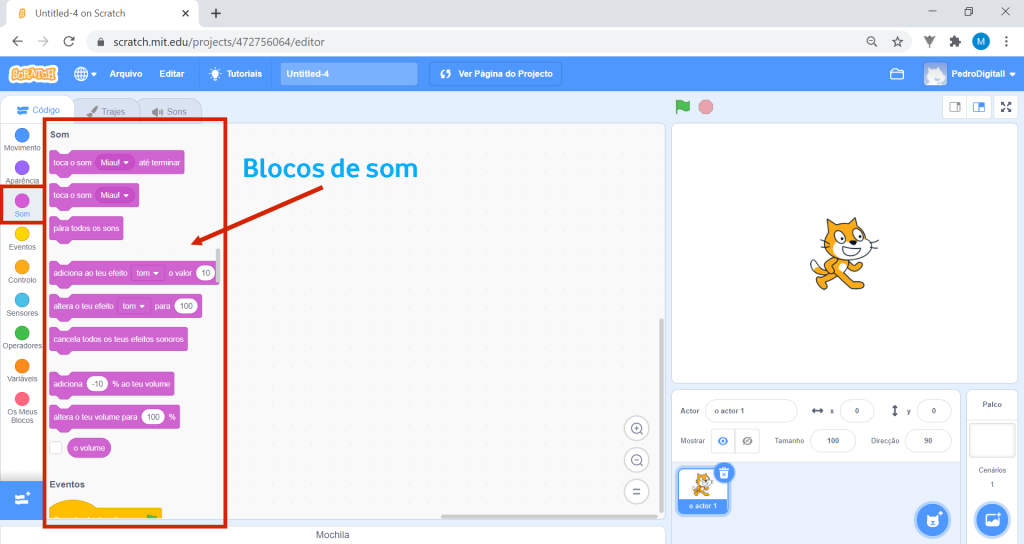

Os blocos de Som são usados para adicionar certos efeitos sonoros, ou alterar-lhes o volume, por exemplo.

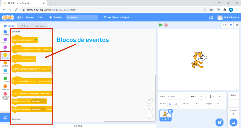

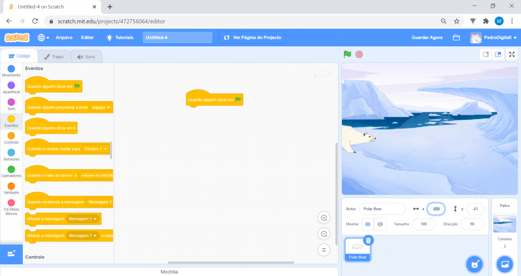

Quanto aos Eventos, os blocos permitem criar situações do tipo Quando acontecer”…” , faz “…”. Por exemplo, num jogo posso querer uma condição: Quando alguém pressionar a tecla “espaço”, o jogo termina.
Usas os blocos de Controlo quando queres que uma dada ação dependa de uma dada condição Se acontecer “…” , faz “…”. Também podes recorrer a eles quando pretendes repetir uma dada ação, por exemplo: Repete 5 vezes andar 2 passos.

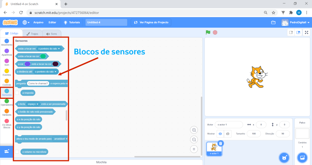

Os Sensores dão o valor de uma dada caraterística. São, muitas vezes, utilizados como condições nas estruturas “Se”.

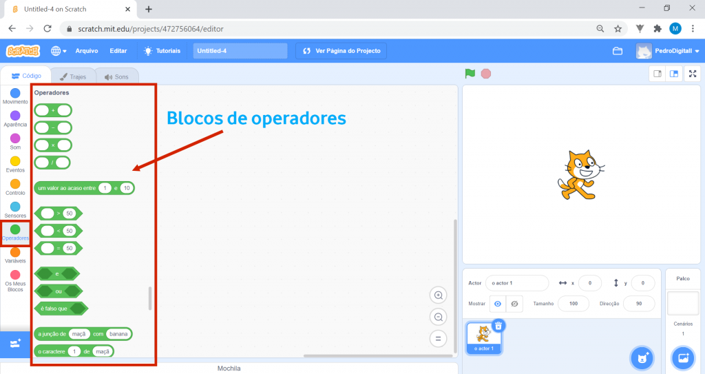

Nos Operadores, existem dois tipos de blocos: os hexagonais e os de vértices redondos. Dentro dos hexagonais vamo-nos focar nos operadores de comparação: todos aqueles que têm os símbolos que conheces tão bem da matemática . Eles permitem comparar coisas.

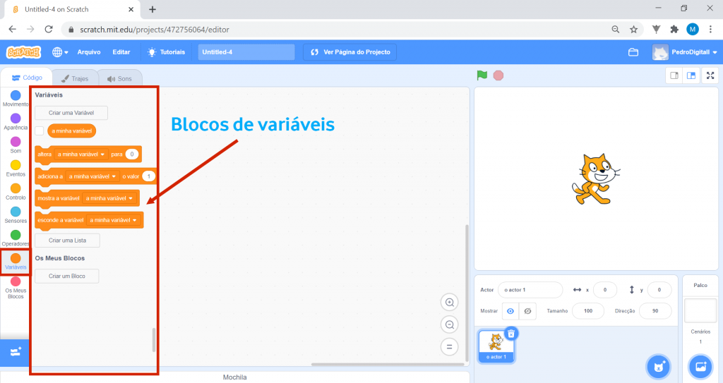

Nas Variáveis, podes criar variáveis. Podes pensar nas variáveis como caixinhas onde é possível guardar alguns valores para o computador usar mais tarde.

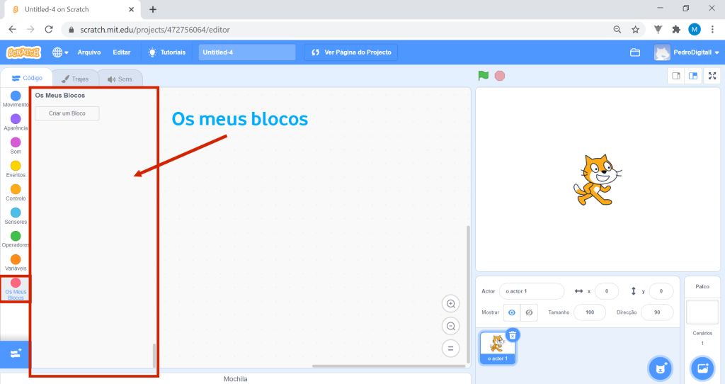

Por fim, Os Meus Blocos. Aqui podes criar os teus blocos personalizados.

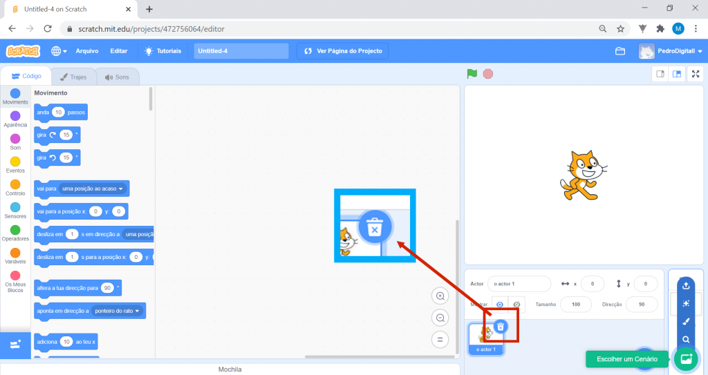

6. Agora que já conheces o ambiente do Scratch de uma ponta à outra, vais aprender como criar um pequeno programa. Antes de mais, vai até à área dos atores (no lado direito do ecrã) e elimina o gato, clicando no x que aparece no canto superior direito do mesmo.

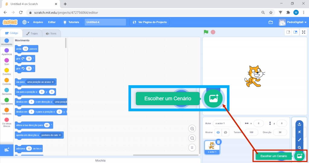

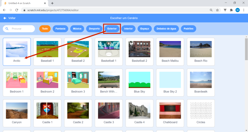

7. No canto inferior direito da interface do Scratch, encontras o palco. Passa o rato no ícone com o desenho de uma imagem e clica em Escolher um Cenário.
Quando clicas, aparecem vários cenários disponíveis que podes utilizar. No topo, clica em Exterior e seleciona Arctic.

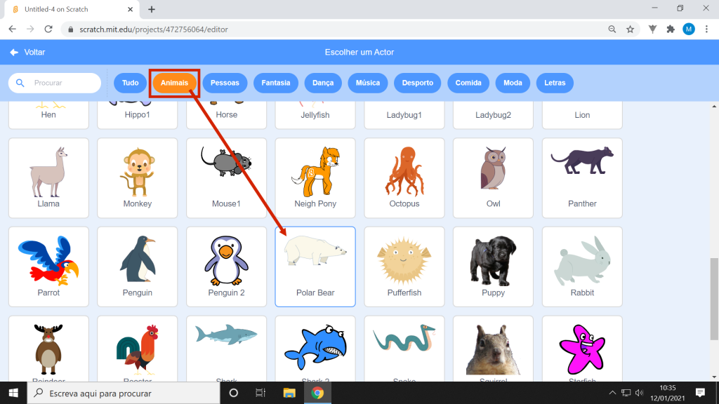

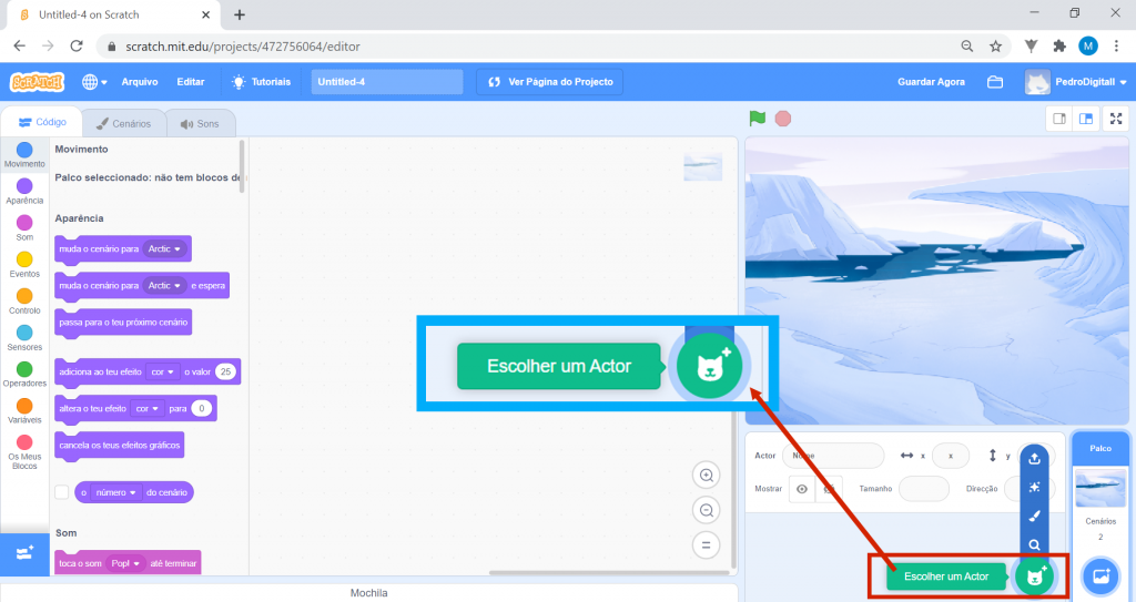

8. Em seguida, na área das personagens, seleciona Escolher um Actor.
Clica em Animais e seleciona Polar Bear

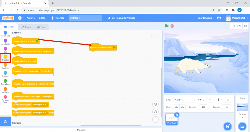

9. Na área dos blocos, vai aos blocos de Eventos, seleciona o bloco Quando alguém clicar em bandeira verde e arrasta-o para a área de Scripts.
Este comando garante que o programa inicia sempre que carregas na bandeira verde e termina sempre que carregas no botão stop.

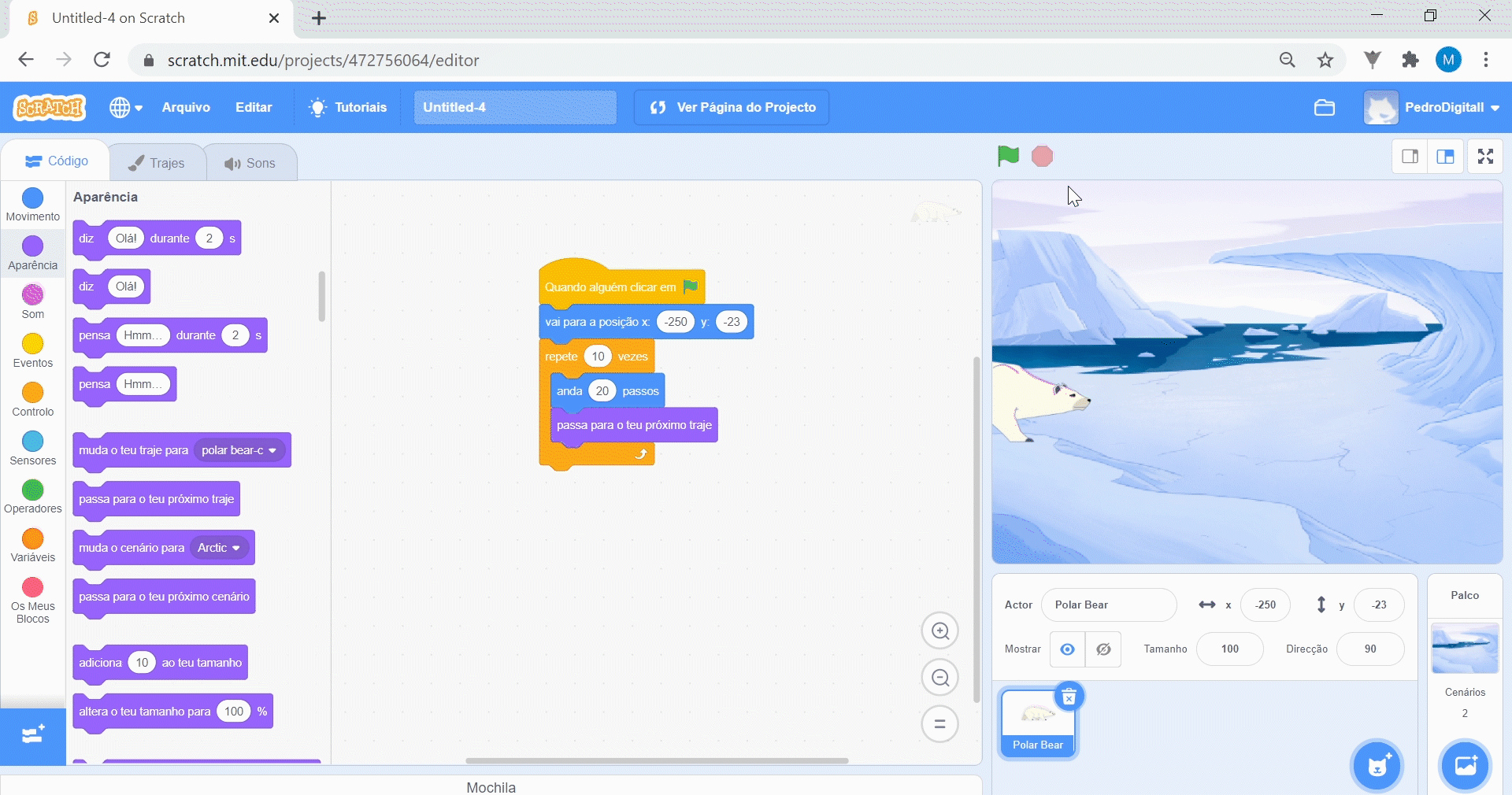

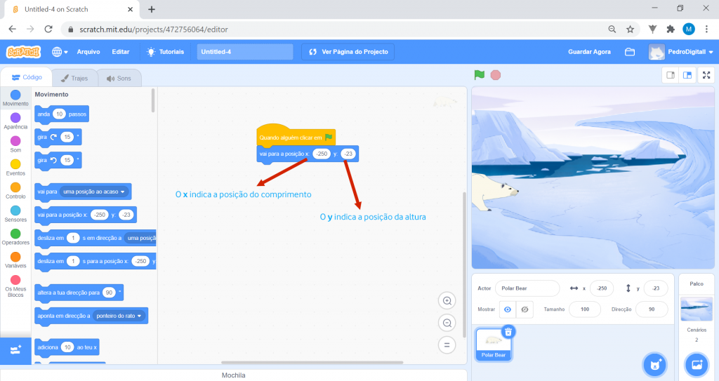

10. Neste programa, vais querer que o urso caminhe de uma ponta à outra do cenário. Vais colocar o urso no início do teu cenário, como vês na imagem.

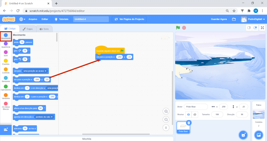

Sempre que iniciares o programa, queres que o urso inicie a sua caminhada deste local. Para tal, vai a Movimento e arrasta o bloco “vai para a posição x:__ y:__ “ para a área de Scripts, imediatamente por baixo do bloco anterior.
11. Com certeza, achaste estranho os valores em x e y. A esses valores chamamos coordenadas. As coordenadas indicam onde é que o urso está no Palco. No Scratch, o x indica a posição do urso ao longo do comprimento do Palco (horizontal). O y indica a posição do urso ao longo da altura do Palco (vertical).

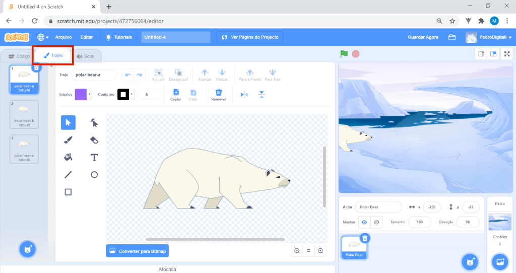

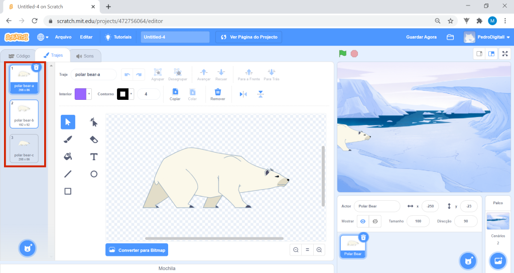

12. No separador Trajes, podes personalizar os teus atores mudando as suas cores, os seus tamanhos, acrescentando-lhes pormenores ou eliminando outros.
Dentro do separador Trajes, aparecem vários trajes para o urso. Para simular movimento, vais fazer com que o urso mude de traje muitas vezes: do “a” para o “b”, do “b” para o “c”, do “c” para o “a” e assim sucessivamente.

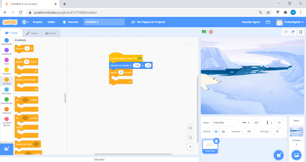

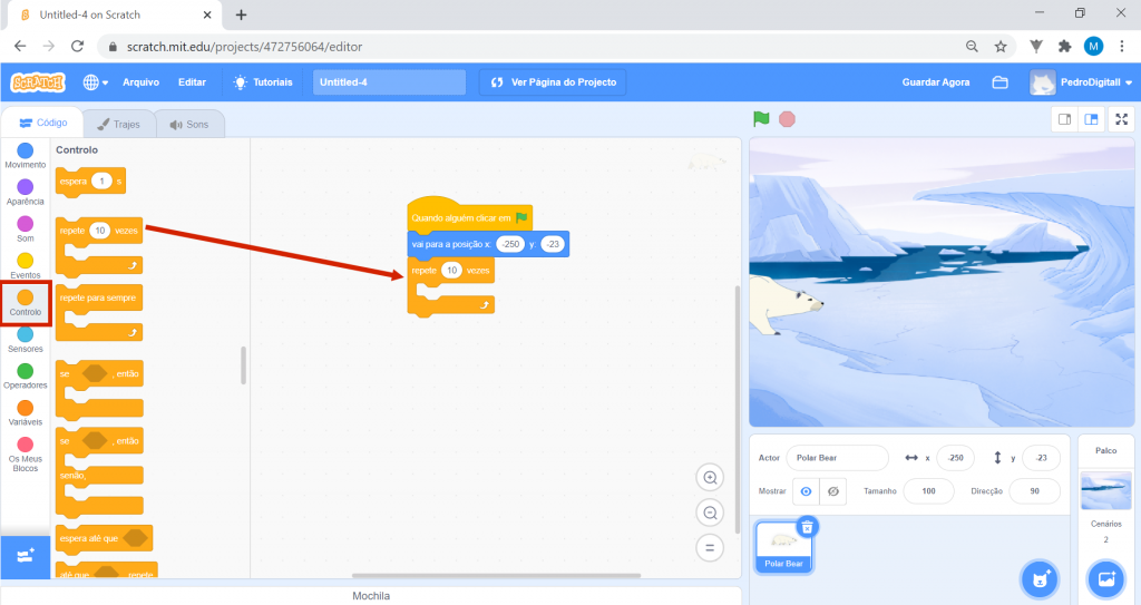

14. Clica nos blocos de Controlo e arrasta o bloco repetir _ vezes para os Scripts, encaixando-o por baixo do bloco anterior. No número de vezes que queres repetir, coloca 10.

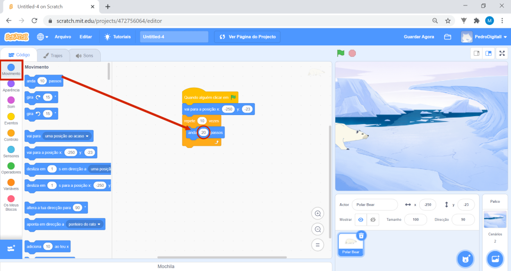

15. Em seguida, seleciona Movimento e arrasta o bloco andar _ passos para os Scripts, colocando-o dentro do bloco repete _ vezes. No número de passos a andar, coloca 20.

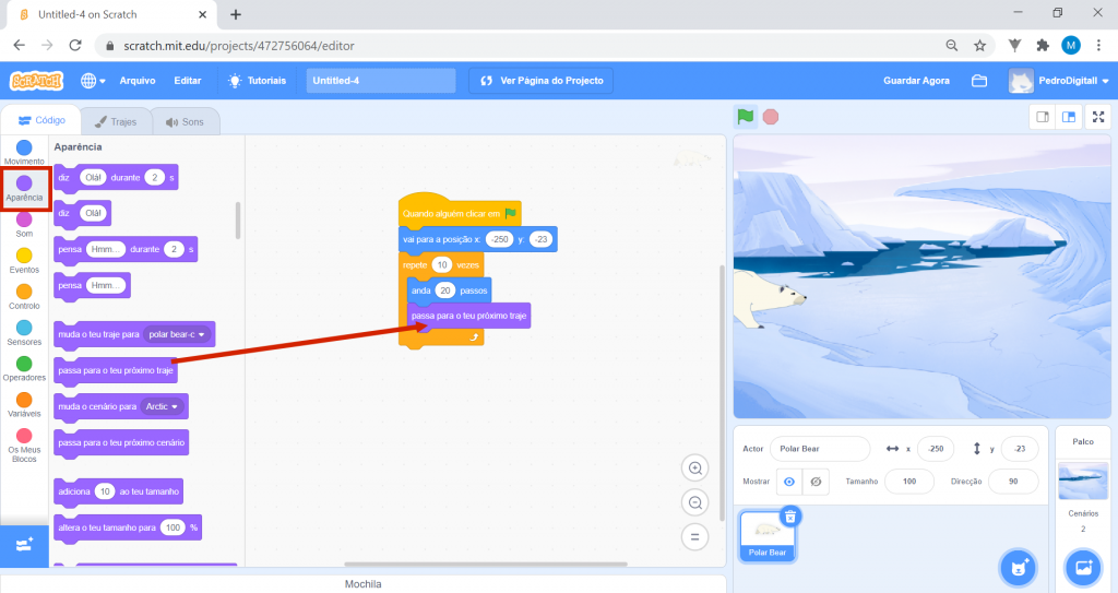

16. Posto isto, na Aparência, arrasta o bloco passa para o teu próximo traje para os Scripts. Coloca-o dentro do bloco repetir _ vezes
17. Tudo preparado? Clica na bandeira verde por cima do bloco e vê o que acontece! O urso andou! Consegues perceber porquê?
Quando clicas na bandeira verde, como diz o código, o urso volta à sua posição inicial. Depois, o código diz para o urso andar 20 passos e mudar o traje. O urso repete estas duas instruções 10 vezes. E para.
