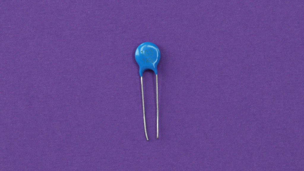

2. Que componente é este?
A. LED
B. Breadboard
C. Condensador eletrolítico
D. Condensador cerâmico
Resposta: D
O condensador cerâmico é um componente eletrónico que nos permite armazenar energia.

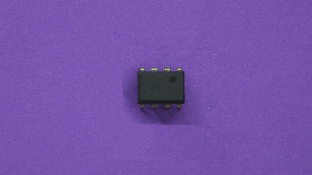

3. Que componente é este?
A. Circuito Integrado
B. Breadboard
C. Potenciómetro
D. Transístor
Resposta: A
Circuitos Integrados são minicircuitos eletrónicos que cabem dentro deste pequeno paralelepípedo, preto com perninhas.
Os circuitos integrados permitem-nos simplificar imenso os circuitos eletrónicos complexos.

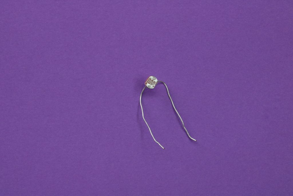

Resposta: D
O LDR é uma resistência sensível à luz. Esta resistência, ao variar consoante a intensidade de luz que sobre ela incide, atua como um sensor: um sensor de luz.

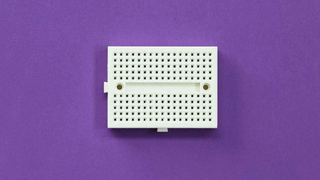

A breadboard é uma placa de ensaio de circuitos. É a base onde construímos os nossos circuitos elétricos.
A parte superior é constituída por uma base de plástico com muitos furinhos, onde encaixamos os componentes. Na parte inferior, estão vários contactos metálicos que ligam os furinhos acima e, consequentemente, os componentes eletrónicos que lá estiverem encaixados.

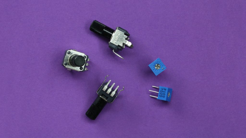

O potenciómetro é uma resistência variável com três pinos. Rodando para um lado e para o outro conseguimos aumentar ou diminuir a resistência, regulando assim a corrente elétrica no circuito.

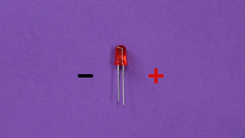

LED significa Diodo Emissor de Luz e é um componente que transforma a energia elétrica em energia luminosa. Tem duas perninhas: uma mais comprida a que corresponde o seu polo positivo e uma mais curta a que corresponde o seu polo negativo.

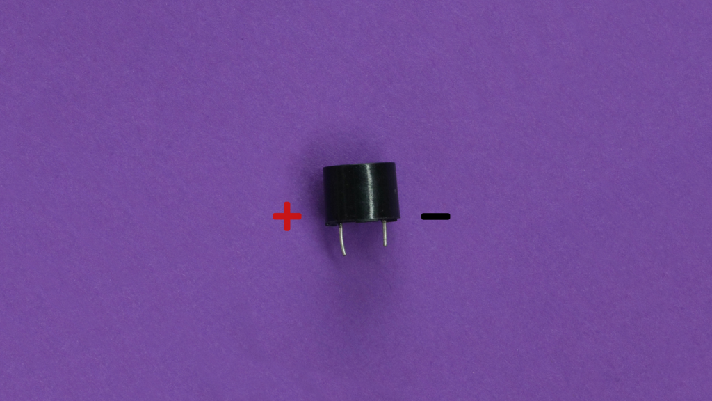

Um buzzer é um componente que transforma a energia elétrica em energia sonora. Tem duas perninhas: uma mais comprida a que corresponde o seu polo positivo e uma mais curta a que corresponde o seu polo negativo.

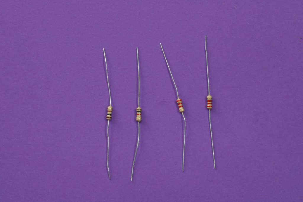

As resistências limitam a corrente elétrica que chega aos componentes, transformando a energia que está a mais, em energia térmica ou seja em calor.

14. VERDADEIRO ou FALSO?
A breadboard é um componente eletrónico.
Resposta: Falso
Os componentes eletrónicos são os constituintes elétricos de um circuito que transmitem corrente elétrica através de um material condutor ou semicondutor. A breadboard é usada como base para os circuitos elétricos, é onde montamos os componentes eletrónicos.
Consequentemente, não é um componente eletrónico.

Uma resistência limita a corrente elétrica que passa num circuito.
Resposta: Verdadeiro
As resistências limitam a corrente elétrica que chega aos componentes, transformando a corrente que está a mais em energia térmica, ou seja em calor. Existem resistências mais fortes, outras mais fracas. Usamos um código de riscas coloridas para as distinguir. Quanto mais energia dissiparem, mais aquecem.

Os buzzers só deixam passar a energia elétrica num sentido: do mais, para o menos.
Os buzzers têm duas pernas: uma mais comprida a que corresponde o mais, e uma mais curta a que corresponde o menos. A energia elétrica entra na perna correspondente ao mais e sai na perna correspondente ao menos. A afirmação é verdadeira.

As resistências só deixam passar a energia elétrica num sentido: do mais para o menos.
Resposta: Falso
Ao contrário dos LEDs, as resistências não têm, nem mais, nem menos. Podemos colocá-las no sentido que quisermos, pois o sentido da corrente elétrica não tem aqui influência na sua passagem.

26. Distinguimos as resistências:
A. Pela largura das riscas
B. Pela cor das riscas
C. Pelo comprimento da resistência
D. Pelo formato da resistência
Resposta: B
27. LED significa:
A. Diodo Emissor de Luz
B. Diodo Elétrico Luminoso
C. Dispositivo Emissor de Luz
D. Dispositivo Elétrico Luminoso
Resposta: A
LED significa Diodo Emissor de Luz, em inglês Light-Emitting Diode.

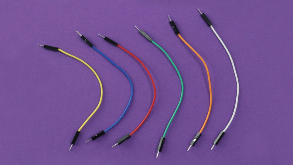

29. Os fios jumper são:
A. Resistências
B. Fios condutores
C. Condensadores
D. Transístores
Resposta: B
Os fios jumper são fios metálicos revestidos a plástico que nos permitem ligar componentes eletrónicos e, assim, criar circuitos elétricos.
30. Um LDR é um:
A. Um sensor magnético
B. Um sensor de presença
C. Um sensor de calor
D. Um sensor de luz
Resposta: D
O LDR é uma resistência dependente da luz.
Quanto mais luz incidir no LDR, menos resistência ele terá. Consequentemente, mais eletricidade irá passar. Quanto menos luz incidir, mais resistência ele irá apresentar e menos eletricidade irá passar.
Por isso mesmo, funciona como um sensor de luz.
31. LDR significa:
A. Luz Dependente de Resistência
B. LED Dependente de Resistência
C. Resistência de Luz
D. Resistência Dependente da Luz
Resposta: D
LDR significa, em inglês, Light-Dependent-Resistor, uma resistência dependente da luz.
32. Os fios jumper são compostos por:
A. Plástico
B. Metal
C. Plástico revestido a metal
D. Metal revestido de plástico
Resposta: D
Os fios jumper são fios metálicos revestidos a plástico que nos permitem ligar componentes eletrónicos e, assim, criar circuitos elétricos. As cores do plástico dos fios jumper não têm influência no funcionamento do circuito, contudo são muito importantes porque, num circuito muito complexo, permitem-nos compreendê-lo melhor.
33. Os potenciómetros funcionam como:
A. Resistências fixas
B. Resistências variáveis
C. Condensadores fixos
D. Condensadores variáveis
Resposta: B
O potenciómetro é uma resistência variável, isto é varia. Rodando para um lado e para o outro, conseguimos aumentar ou diminuir a resistência. Em resumo, conseguimos regular a corrente elétrica no circuito.
